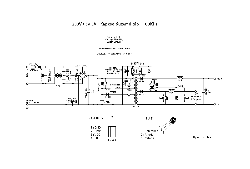

Mondtad, hogy nincs a pc tápos labortápodban külön feszültség a műszernek. Terveztem tegnap egy nyákot. Egy Codegen számítógép SDBY tápját emeltem ki. Építsd meg ezt ha gondolod. Tud 5V 3A-t, és 12V-ot. Ez a rész hajtotta régen a pc tápban a TL494-et.
A bemeneti szűrőt le kell róla szedni, mert az neked meg van a tápodban. Mit szólsz hozzá?
