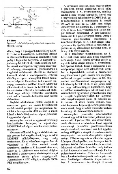

Tegnap csináltam egy ilyen FET tesztert.
Használta már valamelyikőtök ezt a kapcsolást?
(#) Ge Lee válasza kovacs.zotya hozzászólására (») Aug 23, 2011 /
Ezt használom, szerintem jobb. A kapcsolóval ki tudod válsztani hogy P vagy N csatornásat akarsz vizsgálni amit jelez is egy LED, a potit tekerve pedig a másik LED fényén látod hogy hol nyit ill. zár. Ha teszel rá egy műszert még a nyitófeszültséget is tudod mérni ha esetleg válogatni akarod őket.
