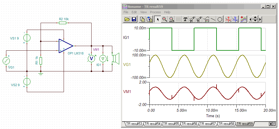

Nos én is játszottam egy kicsit a szimulátorral.
Szerintem elég meggyőző a híd javára... Híd nélkül megjelennek azok a csúnya tüskék, pedig elvileg 0 ohm az erősítő zárthurkú kimenő ellenállása !! Mégis a híddal a tüskék eltünnek az erősítő (visszacsatolásának) bemenetéről.. Abban a kérdésben pedig hogy létezik-e idegen jel? A bassreflex dobozok esetén a rezonáns üreg elég jól rángatja a hangszórót, illetve magasabb frekiken a membrán meghajlik, parciálisan berezonál...
Igen a híd müködik. Az a kérdés, hogy javul-e, vagy romlik töle a hangminöség?
Az erösítö negatív visszacsatolása csökkenti a (zárthurku) kimenö impedanciát. Ha a kimenet visszahatását kikompenzáljuk a visszacsatolásból, akkor ettöl megnövekszik a (zárthurku) kimenö impedancia. Az említett bassreflex doboz emiatt mégjobban fogja rángatni a hangszórót, mint sima visszacsatolással - ez tény. Nem tudom , hogy a hang ettöl jobb vagy rosszabb lesz, (csak tippelni tudnék) innen kezdödik ugyanis az a rész amit nem lehet modellezni, csak kipróbálni.... Jó kisérletezést. u.i. Csak egy kérdés, hogy legyn min elgondolkodni: Vajon mekkora az "idegen jel" a hangszórón a hidas visszacsatolással a modellben (azonos erösítést és terhelést feltételezve), majd a hid kompenzálását kiiktava mekkora? Ez a müszer ugyanis lemaradt a hidas modellröl. |
