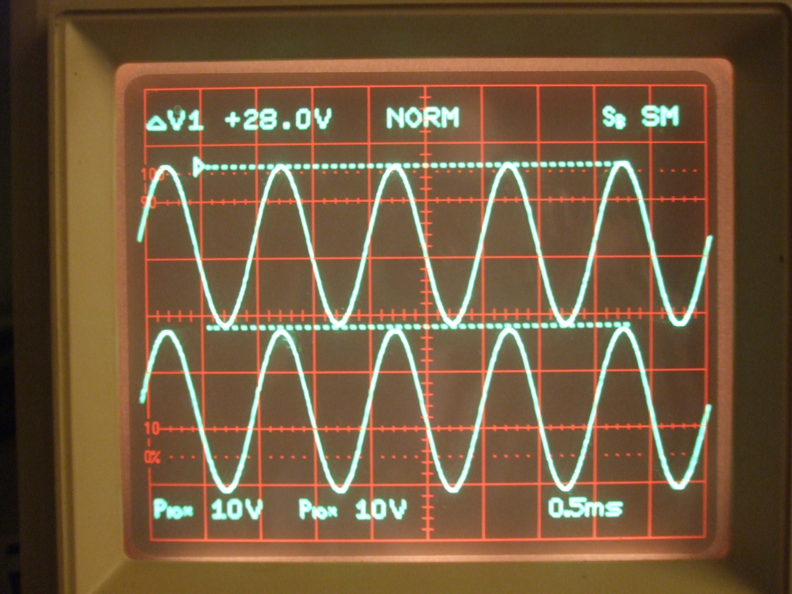

A korábban is linkelt színusz jel a bemeneten szkóp szerint:
cs-cs: 27V / 1 kHz Multiméter szerint : cca... 950 mV Mivel ez nem generátorról megy ezért pici kilengése van.
Az nem túl sok, de még így is jobban ki kéne hogy hajtsa a végfokot a jelenlegi 12,5W-nál.

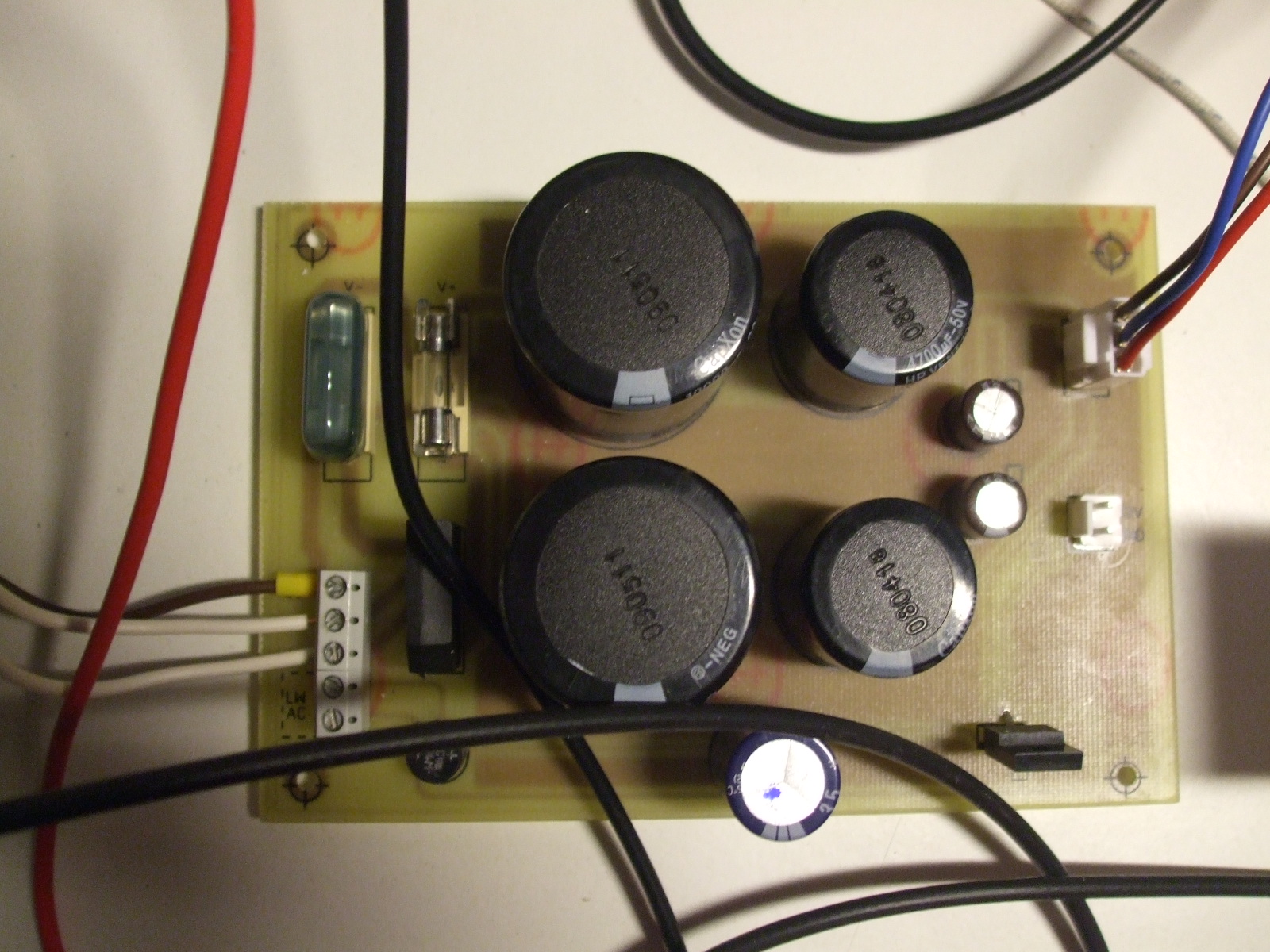

A szkóp képeken a felső a kimenet az alsó a bemebet. Egy kép a tápról és egy az erölködőről. Utóbbi szerintem nem túl beszédes.

Az az igazság, hogy ez egy vásárolt KIT. Most nem akarom lekapcsolni mert szól a zene, de emlékeim szerint mezei adatlapi kapcsolás és pont ezért vettem meg mert én is az adatlapi kapcsolással akarom majd véglegesen megépíteni.
Csak lusta voltam nyákot gyártani és 1200 ft-ért ide adta a boltos mert nem tudta eladni.
