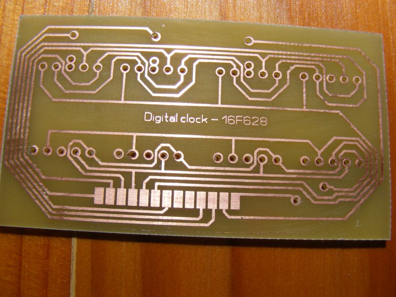

(#) janikukac hozzászólása Aug 11, 2011 /
Elkészült fiúk a nyák. Életem legszebb nyákja lett, pedig p20-as!!! Szépen fúrtam, törekedtem a pontosságra ! Köszi mindent srácok ! Üdv !
(#) zolika60 válasza janikukac hozzászólására (») Aug 11, 2011 /
Valóban jó lett. Némelyik forrszemnél hagyhattál volna több rezet, esetleg használhattál volna vékonyabb fúrót, de ez csak kötekedés, hogy nehogy elbízd magad.
(#) janikukac válasza (Felhasználó 13571) hozzászólására (») Aug 11, 2011 /
Köszi! Amúgy nem szoktam elfelejteni, azt sem , mikor te sokat segítettél az analóg elektróban , én meg a mikit nem mertem bekapcsolni!!!
(#) janikukac válasza zolika60 hozzászólására (») Aug 11, 2011 /
Tudom, de csak 1-es és feles fúróm van, ami " kicsi ", azok sem jó élűek.
Sajnos az is látszik rajta kicsit. Nem olyan drága szerintem egy rendes fúró. No de majd legközelebb. :yes:
Persze ! Lassan de biztosan fejlődök! Most kéne laminátor, műnyomó, meg lötstop fólia, ha rendelésre készítek, mint most. !

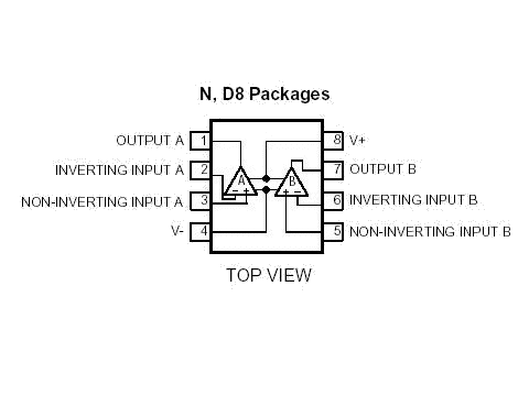

(#) szucsip hozzászólása Aug 27, 2011 /
Terveztem egy 12V -ról működő feszültségátalakítót. De nem vagyok biztos benne, hogy jó lett-e a nyákterv.
Valaki leellenőrizné?
Jah amúgy az elvi kapcsolási rajzon 2 gyorsdiódát rajzoltam, de az amúgy 1 tokban van.
A trafónak van egy vastag kidrótozása, az megy majd a 12V feliratú lyukba (PC táp trafó, eredetileg az volt a közös kivezetése). A trafó egyik oldalán csak 2 kivezetés van, de valójában van egy harmadik is, egy csonk. Azt majd ledrótozom GND-re, egyelőre kis piros vonallal jelöltem.
Az induktivitás furatait nem terveztem még be, azt ne vegyétek figyelembe. Illetve a C6 a nyákterven 2 szer szerepel, egymás mellett.
(#) proli007 válasza szucsip hozzászólására (») Aug 29, 2011 /
Az R5 és R6 feszültségosztó nm jól van bekötve.
üdv! proli007
(#) szucsip válasza proli007 hozzászólására (») Aug 29, 2011 /
Köszönöm szépen, módosítottam rajta.
Így már jó? Egyébként nem baj, hogy csináltam egy jó nagy hurkot a primer körben (Az U rétegen jelöltem fehér vonallal)? Lesz belőle baj?

(#) Davidd hozzászólása Aug 30, 2011 /
Üdv.Életem első "komolyabb" panelterve.Arra kernek meg valakit hogy legyen szives nezze at.Mellekelem a tervet es a kapcs.rajzot.Ja es a balancet direkt hagytam ki.
(#) misi93 válasza Davidd hozzászólására (») Aug 30, 2011 /
Heló! Elsőre nem is olyan rossz , de elég nehéz kitalálni milyen alkatrész hova való esetleg valami alkatrész számozást tehetsz rá. Egyes átkötéseket meg lehet szüntetni vagy kissebre venni. Nézd át, én még nem értem rá csak belekukkantottam.
Szerk.: Esetleg a kivezetéseket megjelölheted, hogy egyértelműbb legyen.
(#) proli007 válasza Davidd hozzászólására (») Aug 30, 2011 /
- Tényleg jobb ha kihagyod a Balance szabályzót, mert elég értelmetlen megoldás.
- Arra azért felhívnám a figyelmedet, hogy ez a kapcsolás +-12V-al működik, tehát egy középmegcsapolásos trafó kell hozzá. Vagy is a váltó betáp mellé, még egy GND pont is kell. Mint ahogy a kimenetek mellé sem ártana GND.
- Sok hosszú vezetősávot kicsit rövidíteni kellene. De ha az IC-t elfordítod 90 fokkal jobbra, már is jobb helyzetben vagy. De két soros átkötés, mint ami a GND-nél is van, biztos, hogy szükségtelen.
- De ez a kapcsolás, sem túl nagy durranás. Mert ez a hangszínszabályzó akkor működik megfelelően, ha kis impedancián hajtjuk meg. De itt egy 100kohm-os poti van a bemeneten. Vagy is egy előerősítő fokozat nem ártott volna. Ha nem szükséges erősítés a kapcsolástól, akkor egy követő erősítő is bőven megtette volna. Az illesztette volna az impedanciát.
üdv! proli007

(#) Davidd válasza proli007 hozzászólására (») Aug 30, 2011 /
Tudom fix olyan trafom van ami egyeniranyitas utan +/-12 voltot ad le.Sajnos a GND az a ket kondinal van ha megfigyelet nem akartam meg egy atkotest.Ez az elso komolyabb nyakom amin ennyire sok alkatresz kell.Eddig csak sima tda7294 em volt keszitve..na mindegy.Akkor szerintetek vasalhatom a nyakot?A masik dolog nagy baj ha tl072 teszek bel? azt hallotam szebben szol baszusnal,az ne5532 az pedig kozep es magas? ez igaz. Meg sohasem keszitettem eloerositot.
