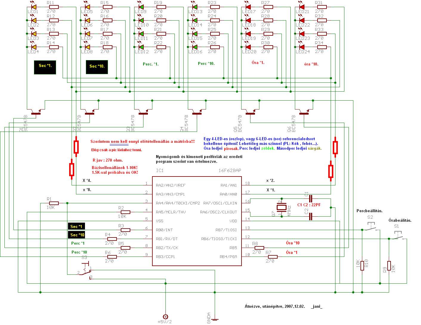

(#) _JANI_ válasza janikukac hozzászólására (») Aug 10, 2011 /
Alakul! A V6-os már egész jó!
De a PIC szegmens címzése még nem az igazi.
Nézd át _EZT_ a rajzot. ( Elsősorban a PIC kimeneteit.) S az átalakítás már nem lesz nehéz.
Kis törpöléssel az összes kimenetet ki lehet vezetni a PIC-ről. Van eléghelyed a nyákon. Most csak annyi kimenetet használsz fel amennyi pillanatnyilag kell, és egyszer talán a másodpercek kijelzésére is szükséged lesz egy másik projektnél.

(#) _JANI_ válasza janikukac hozzászólására (») Aug 11, 2011 /
Még egyszer átnéztem az utolsó verziót. Durva hiba szerintem már nincs benne. De még pár órát a külalakra lehetne fordítani. ( De ez csak egyéni vélemény. Nem nekem kell, hogy tetsszen. ) Elvileg mehet a "vasaló alá". A kész kimaratott áramkört érdemes lesz majd műszerrel is kimérni. Főleg azokon a pontokon ahol nagyon közel mennek a vezetősávok egymáshoz és a forrpontokhoz.
Abban teljesen igazatok van, hogy ha megvan a forrásfájl, akkor a kimenetek egymással felcserélhetők. Aki kicsit jobban ért hozzá mint én, az "pillanatok" alatt átírja a megfelelő sorokat és kész. De én szeretem az eredeti HEX-fájlt használni és a hozzá tartozó vasat megépíteni. Mert egy későbbi szoftver frissítés esetén a módosított hardver miatt az új programot is újra át kell állítani...
