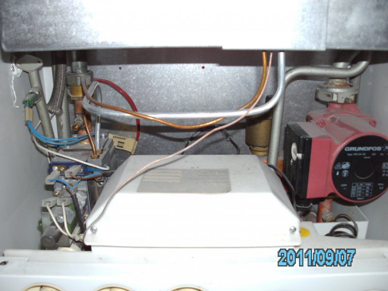

Szép jó estét mindenkinek!
Most nekem is egy hasonló problémám van, mint Bernardonak:
Ferroli kazánom van, és amikor megnyitom a melegvizet, csak egy kattintás hallatszik a kazánból, de a láng nem lobban be, nem lesz melegvíz. Néha azonban mégis belobban, de aztán el is alszik. Olyan is van, amikor belobban és viszonylag sokáig ég is, és jön a melegvíz, de aztán lekapcsol a láng, és mikor kihűlt a víz, akkor újra belobban a láng, és megint jön melegvíz egy darabig.
Toro, te biztos tudod mi ez, mindjárt csatolok képet is, úgy könnyebb lesz megértenem.
(#) toro válasza Karoly1970 hozzászólására (») Szept 7, 2011 /
Ok, tedd fel a képeket!
A leírtak alapján - következtetek - van egy Ferroli bitermikus hőcserélőjű kazánod, amely vízköves. Lekapcsol a hőmérséklet határoló (biztonsági "termosztát")!
:yes: :yes: :yes:
(#) Karoly1970 válasza toro hozzászólására (») Szept 7, 2011 /
Nem megy át a kép, de majd egyenként
Egyébként most megnéztem, típusa Ferroli NE 100, gyártási év 1995.
nehezen akarnak átmenni a képek, talán ez
Ha szétcsavarom a csövet, akkor utána hogy kell kivízkövezni? átmosogatom ecetes vizzel?
(#) toro válasza Karoly1970 hozzászólására (») Szept 8, 2011 /
Ja, hát a képekről - koros a kicsike. Elzárod a kazán alatt az összes csapot-, leengeded a biztonsági szelepen a nyomást-,szétszeded a burkolatot. Kiszereled a hőcserélőt (azt melegíti a gázláng). S a boltban kapható 10 %-os sósavval (HCl) a vékonyabb csőbe öntögeted. A hőcserélő lamelláira vigyázz, görbülékenyek! Elég sziszifuszi munka lesz. Ha átmostad, a vastagabb csövet is kitisztíthatod, jó vasiszapos lehet. A szemedre vigyázz a tevékenység során!
:yes: :yes: :yes:

(#) szerviz válasza Karoly1970 hozzászólására (») Szept 8, 2011 /
Mielőtt nekiállsz szétdarabolni a kazánodat, azért előtte egy NTC ellenőrzést nem ártana csinálni!
A kazántestet meg kiszedni a kazánból...........hát ennél a tipusnál egy tragédia!
Legalábbis ha a képek alapján jól azonosítottam a készüléket.
Nézd meg jól, hol tudod bontani a csatlakozásokat, majd utána hogyan veszed ki az egészet a kazánból.
Csak felfelé tudod kivenni, ezért leveszed a defit. Ekkor rájössz, hogy az égőt takaró burkolatban elakadnak a kazántest aláhajtott csövei, így bontod az égőt is........
Szóval a falon a végén nem marad semmi sem, aztán rájössz, hogy az égőtér szigetelés is darabokra van törve...........
Jól gondold át.
