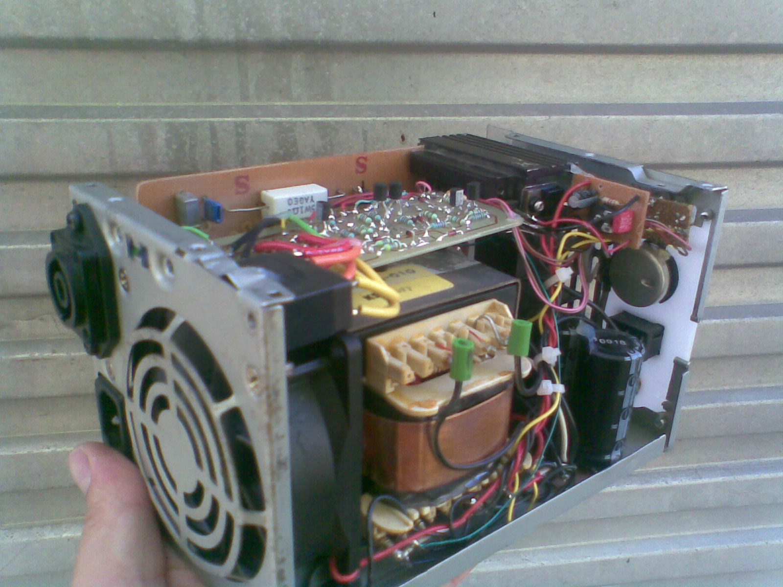

Nagy lomolás közben rábukkantam egy régi erösitömre gondoltam megmutatom nektek, ez egy nem szabványos PC tápnak a doboza, benne pedig egy 120W-os darlington erösitö, koppanásgátló, rövidzár védelem, egy clip jelző a tulvezérlés ellen, és egy höfoktól függő ventilátor szabályzó. Más azthiszem nem igen férne már bele, esetleg még egy hangszín szabályzó de azért mindennek van határa
Elviekben le tud adni 100W-ot 8ohmora, a tapfesz elegendo hozza. Hogy le is adja hibamentesen ill. hogy milyen minosegben az mas kerdes, erre nem tudok valaszolni.
A clip jelző túlvezérlés elleni részről van kapcsi rajzod? vagy honnan lelhetném fel? köszi!

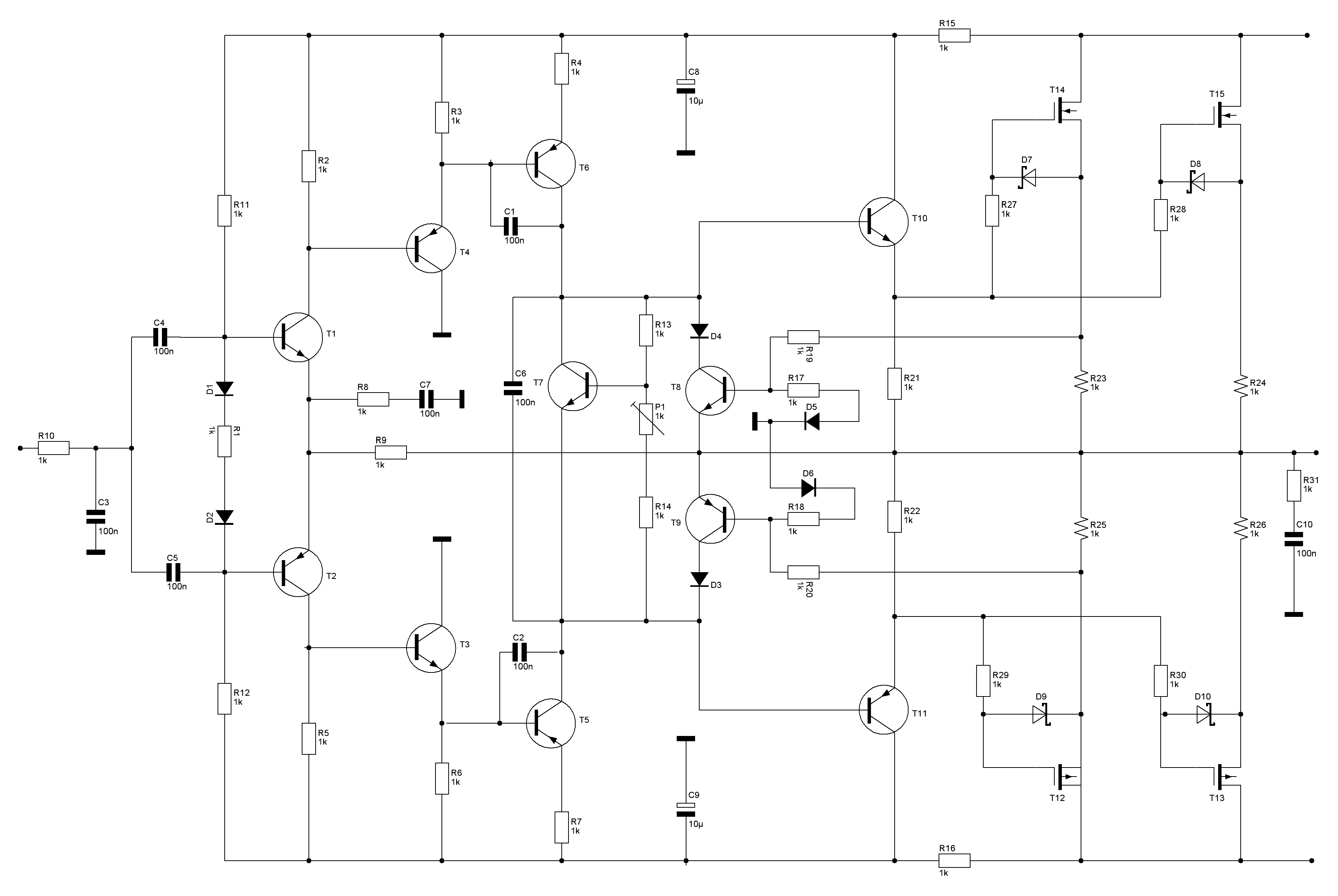

Lenne egy kis problémám. Van egy Denon Pma 1060-as erősítőm és rossz volt teljesen megjavítottam. Most ma hallgatom nem nagy hangerőn és elszáll a bal oldala. Annyit láttam hogy füst aztán nem szól (gondolom a védelem lekapcsolt) Szétkaptam a végfokok elszálltak a meghajtó fokozat tranzisztorai szétnyíltak kiolvattak a lábai meg mellette 3 ellenállás elszáll és egy optocsatoló. Nem lenne sokba megcsinálni de félek hogy megint így járok. Amikor először ment akkor is az az oldal amelyik most leégett jobban melegedett. Az lenne a fő problémám hogy a nyákja eléggé rossz állpotban van és most is leégett egy vezető sáv. Nem tudom hogy érdemes lenne-e még megcsinálni újra. Azon gondolkoztam hogy átalakítom végfoknak mert arra nagyobb szükségem lenne. A trafó +- 56v-ot ad le úgy emlékszem maga az végfok ami benne van az 2x140w 4ohmon 105w-8ohmon vagy is én így találtam meg de a fogyasztásnak 280w van odaírva de egy nagy toroid van benne de be van öntve és egy fém házba van. És A energia osztályú. Erről gondolom hogy a trafó nagyobb ami benne van szerintem ha rosszul gondolom akkor szóljatok. A fél oldala szerintem még megy mert abba minden jó még ahogy mértem. A kapcsolása meg van. Vagy ha valakinek meg van a végfok nyák rajza akkor az jelezzen kérem mert akko talán legyártatom és újra építem az egészet mert a nyák ahogy említettem nagyon rossz állapotban van. Akko javítsak vagy építsem át végfoknak?
Itt az erősítő kapcsolása ha így könnyebb dönteni de szerintem nem ez lesz a döntő fontosságú hanem az amilyen állapotban a nyák van
javítsd meg, aztán megy, ameddig megy. és közben építs egy végfokpanelt, aztán ha legközelebb elromlik, akkor átépíted teljesen...

És itt az alkalom :yes: Nagy trafo nagy puffer kondik :yes: De sajnálom :no: De elhatároztam inkább jobb lesz ha átépítem. Nincs valami kapcsod ami jó lenne bele? Olyan 150w-os lenne ideális.
Nincs valakinek egy kokrét beválta kapcsolása? Mondjuk KD Mesternek amit tervezett az nem lehetne átalakítani nekem hogy jó legyen?
Hello éz ezt a védelmet alkalmaztam benne ez teljesen komplett minden benne van, és jol működik.
Hello szerintem ez megoldás a problémádra, ha ezt a végfokot megcsinálod vagy kettőt, és a régi panelon megkeresed azt a jelet ami a bemenet választórol jön és rákötöd akkor minden maradhat a régi. Gondolom egy szobai erösítőről van itt szó, ha nem akkor bocs. Nézd meg aztán.........

Nem vagyok meggyozodve rola, hogy ez a 100W/140W-os vegfok nem menne tonkre, ha csutkara kivezerled egy "nehezebb" terhelesen. Az rendben van, hogy szobahangeron, sot meg kicsit jobban meg is hajtva birja a strapat, de sztem nagyon a hatarra lett meretezve a feltuntetett vegtranyokkal ... nem beszelve arrol, hogy a tapfeszed magasabb mint amit ez az erosito megkivan!
