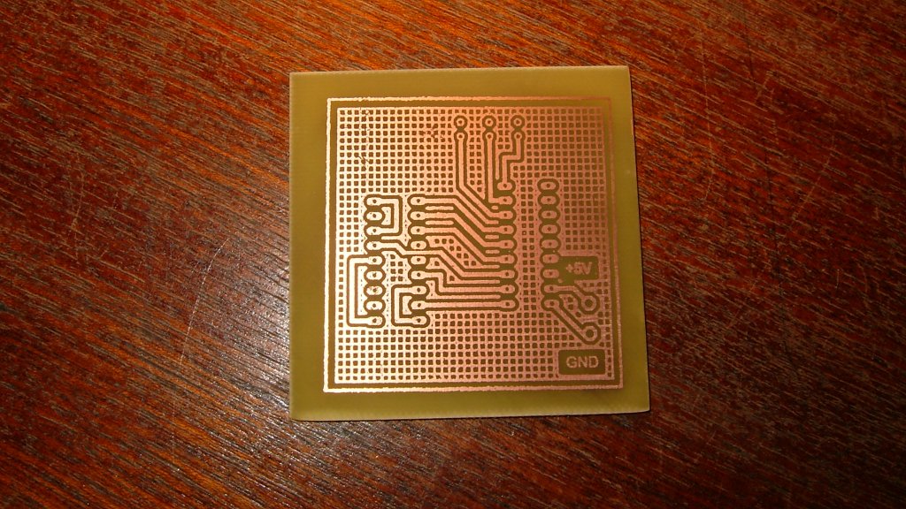

(#) Zoli_bácsi hozzászólása Szept 1, 2011 /
Készül a Nixi óra. Remélem sikerül szépen összehozni a dobozolást is.
(#) zolika60 válasza Zoli_bácsi hozzászólására (») Szept 1, 2011 /
Profi munka. Szerintem a dobozolás sem jelenthet gondot. Gratulálok hozzá.
(#) Slope válasza Zoli_bácsi hozzászólására (») Szept 1, 2011 /
Eddig nagyon tetszetős, és a fotózás is igényes!
(#) Ballage válasza Zoli_bácsi hozzászólására (») Szept 1, 2011 /
Szép lesz, gratula! Fotóztad a nyákot?
(#) zsuscsinyo válasza Zoli_bácsi hozzászólására (») Szept 1, 2011 /
Ez igen! Nagyon szép és igényes!
(#) Zoli_bácsi válasza Ballage hozzászólására (») Szept 1, 2011 /
Zolika60: Köszönöm, remélem én is, hogy sikerül majd a dobozolás is szépen, igen.
Ballage: Köszönöm! Igen, ez fotózott nyák. Úgy döntöttem, hogy ennél a nyákgyártó technikánál maradtam.
