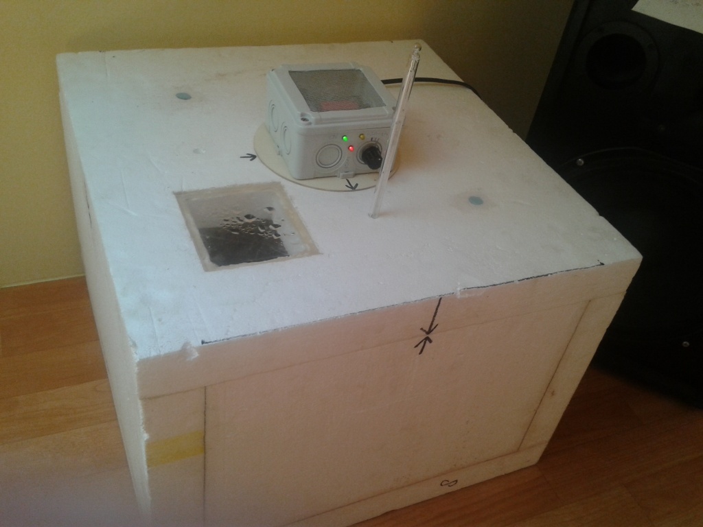

Sziasztok én is építgetek egy keltetőt kb 100db kapacitású, teszek fel pár képet hátha valakinek segíteni tud vagy ihletet kaptok.
Az első egy úgynevezett P-szabályzó sokan dicsérik, nekem is most ez üzemel.
Még további képek, mivel egy kép ezer szóval felér.
Neki álltam egy 200db-os nak ami autómat fordítóműves és a párásítás is szóbájazható lesz.
Ennek a szabályzója digitális (légyszíves ez a szabályzó felől ne érdeklődjetek, a kapcsolási rajzát nem adom ki) amúgy minden mással kapcsolatban szívesen segítek. A hozzászólás módosítva: Szept 13, 2012
Még pár kép a fordítóműről és a páraszabályzóról, amúgy ezeknek mind fellelhető a kapcsolása itt a hobbielektronikán, ha valami van kérdezzetek, ha tudok segítek, kérném hogy ide tegyétek fel a kérdéseteket ha van!
A nagy keltetőről ahogy készül teszek fel képeket.

Keltetőgépet szeretnék építeni!Ebben a témában lévő összes hozzászólást már elolvastam meg töltöttem le kapcsolási rajzokat is,és más oldalon is találtam egy két jó dolgot! Ezt szeretném megépíteni! Képeket is csatoltam! 1. kérdésem:A szilárdtest relé kivezetése 230 V adja a hőfokszabályzó 230 V-os bementei csatlakozását? 2. kérdésem:A hőfokszabályzó rajzán található C1 C3 C4 kondenzátorok 10-47µF bármilyen értéküek lehetnek? 3.kérdésem :Rh 3k3 NTK ellenállás pontosan milyen is? Válaszotokat és Segítségeteket előre is köszönöm! A hozzászólás módosítva: Jan 28, 2013
