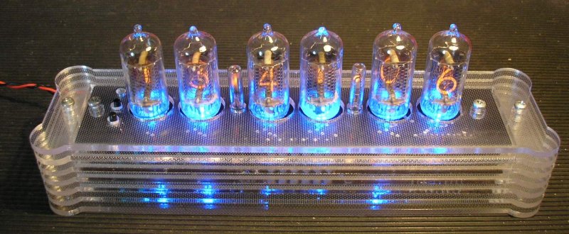

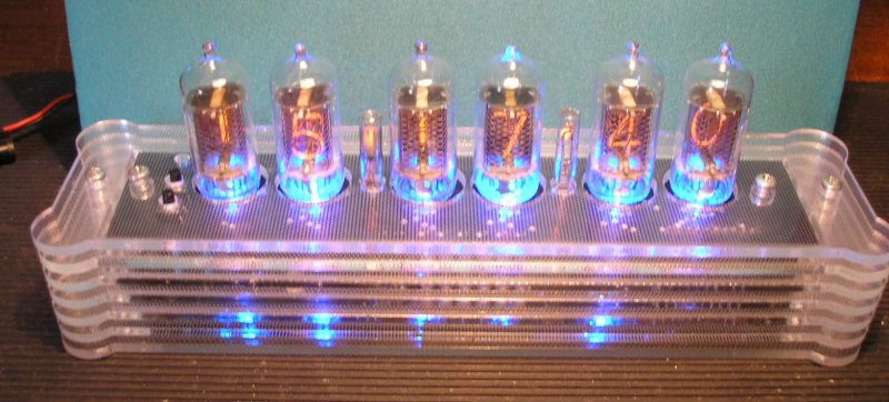

Kicsit javítottam az órámon, a zöld ledeket kékre cseréltem, és helyet kapott két glimm is elválasztó pontnak. A 3-ik réteget is a helyére fordítottam. Sokat javult a "dizájn", egy-két képet fel is töltök róla, bár nem is olyan könnyű Nixie óráról "mezei" fényképezőgéppel jó képet készíteni.

Szép lett, tetszetős
M3as meneteszárat hol lehet venni, mert eddig több csavarboltaban is aztmondták 4es alatt nem is halottak róla, 3as csavar is csak rövidbe volt.
(#) janocsi válasza bbazs hozzászólására (») Aug 23, 2011 /
Szia Bbazs!
M3 menetes hosszú csavart 3-as lágyvas hegesztő pálcából is tudsz készíteni megfelelő méretben. A felső végét Sooty javaslatára, inkább egy zárt M3-as anyával lehet szépen lezárni. Így mindkét végére M3 menetet kell vágni, de csak a megfelelő hosszon.
- Ha mindkét panelt jól sikerült összeilleszteni, akkor a még beszerezhető 40mm-es M3 csavarnak éppen át kellene érni.
- Ragasztani a plexit kloroformban oldott plexi-reszelékkel lehet, az nem hagy ronda nyomot a felületen.
