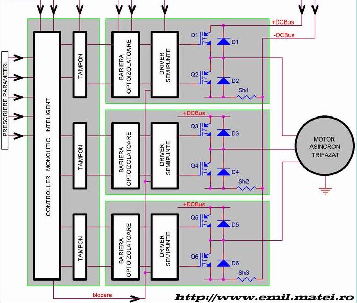

Érdekes alkatrészeket használnak egyesek elektromos áramkörökben.
![]() A "controller" és az optocsatoló között.
Nem használom, csak hobbiból építettem egy dobozolatlan deszkamodellt. Egy 1.5 KW-os motorral próbálgattam, teljes sikerrel. A tapasztalataim szerint a lassú optocsatolók okoznak problémát, ha nem kellő árammal van a LED-jük kivezérelve. Ez az IGBT-k összenyitásának és eldurranásának a gyakori okozója. Gate-drivernek TD350-t használtam. Ennél az IC-nél hasznos szolgáltatás a kétlépcsős kikapcsolás, amellyel csökkentjük az IGBT feszültség-igénybevételét és a rádiófrekis zavarokat is mérsékelhetjük.

ha 110V-ról szeretném működtetni akkor hibajel nélkül semmi nem történik... Van hogy az IR2130 bedobja a Fault-ot. Mellékelek kapcsolást, emi alapján összeraktam. Annyi, hogy a két rajz úgy van összefésülve, hogy a 6 kimenete a processzornak rákapcsolódik a Hin és Lin meg felelő bemenetekre és tettem nekik 4,7k felhúzó ellenállást. Lehet az a probléma, hogy optocsatolóval nincs elválasztva a processzor?
Ha az IR miatt áll le a hajtásod, akkor ne az MC3PHAC-nál keressük a hibát, hanem nézd át az áramkorlát szintjét beállító sönt értékét és a finombeállító potmétert. Nazarenko sem használt optót és mégis jó lett az áramköre.
