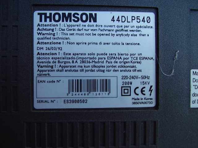

(#) 2herceg válasza kadarist hozzászólására (») Szept 4, 2011 /
Egy másik müszaki oldalrol letöltöttem a kapcsolási rajzot
de ami pontosan kellene az nincsen benne, sötét hejiségbe most már bejön halvány kép 5 másodpercig a hang meg kb 40 másodpercig asztán kikapcsol,ujra lehet inditani de akkor is eszt csinálja miért
(#) kadarist válasza 2herceg hozzászólására (») Szept 4, 2011 /
Mi a típusa a készülékednek? Mert a Thomson 44DCP540 típus nem létezik a kereső szerint.
En a elektro tanyán találtam meg
Most rámentem az elektro tanyára és nékem sem adja ki nem találhato
Rosszul írtad le a hozzászólásodban, tehát nem Thomson 44DCP540, hanem 44DLP540.
igazad van it roszul irtam
Műszeresen (oszcilloszkóppal) kellene ellenőrizni az inverter működőképességét.
Sajnos az nincsen de miértvan az hogy halvány kép van 10 másodpercig hang is van és vissza kapcsol standi modba kevés volna a fény
Biztosan érzékeli a vezérlő, hogy nem működik rendesen a lámpa (kevés áram folyik bele) és ezért nem görcsöl tovább, kikapcsolja a készüléket.

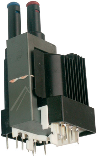

Mitől tud megváltozni a sorkimenő hangja? Új trafó van benne (FBT40110). Eddig szépen halkan ciripelt, most meg egészen kopogó, csörgő hangot ad, de még működik. (Vagy már nem sokáig?) Előre is köszönöm.
(#) kadarist válasza Fantasy hozzászólására (») Szept 5, 2011 /
A képen nem látsz elváltozást? A trafó nem melegszik? Ha egyébként minden normális, akkor a vasmagfeleket összefogó rugópántot ellenőrizd, hogy nem lazult-e ki.
(#) Fantasy válasza kadarist hozzászólására (») Szept 5, 2011 /
Ezen nincs rugópánt, mellékelem a képet így néz ki. Tv nézés közben ez nagyon zavaróan hangos.
A dekóderhibára mit tudsz javasolni?
Ez egy Videoton tévé? A ragasztás nem engedett el? Az eltérítőtekercs is kerepelhet képfrekvenciás hangon. A dekódernek mi a hibája?
Ez Waltham (Videoton) TS5355 TXT-OSD. Amennyire látom akkor nem engedte el a ragasztó, még garis vigyem vissza? Ez a hang a sorkimenőből jön. A dekódernek van valami hibája mert a saját paneljával egyátalán nem működött a tv, egy másik kölcsön panellel viszont igen, tehát 100% hogy ezen van valami gond.
