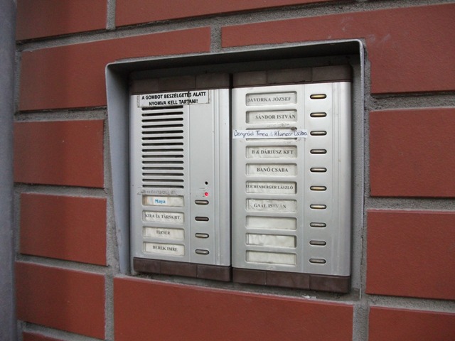

Így néz ki a kültéri egység. A feszültséget holnap tudom megmérni, mivel kell valaki, aki lentről felcsenget amíg mérek.
Az egyik imerösömnek van egy ilyen kaputelefona. Viszont bent nem hallani ha beszélnek. Kint hallani a bentröl jövö hangot. A kültéri egységnél hallan azt ha beleszolok a mikrofonba. Szóval hallom a saját hangomat viszont bent nem. 4 vezeték van pozitiv, negativ, audio és egy video. Találkozott már valaki ilyen hibával? Esetleg tudja valaki merre fele kellene kerezsgélnem? Elöre is köszönöm.
Szia, bár ez egy kínai lom, azért megbízhatóan szokott működni. Először próbáld ki úgy, hogy másik kábellel kösd össze a beltérit a kültérivel, figyelve a számozásra. Ha így sem megy, akkor rossz a cucc. Ha így megy, akkor a kábelezéssel van gond. Jó munkát!
