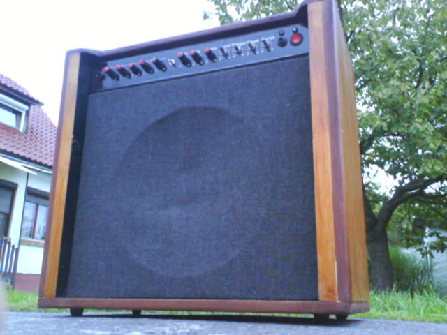

(#) csoka69 hozzászólása Nov 26, 2011 /

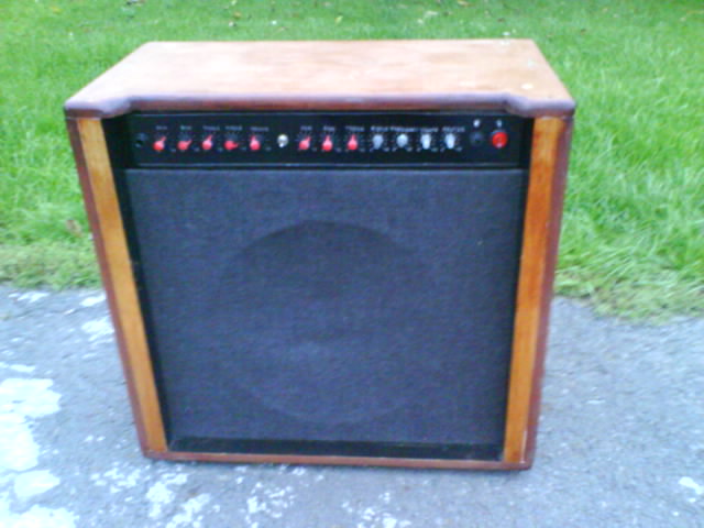

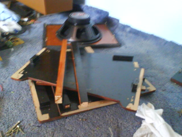

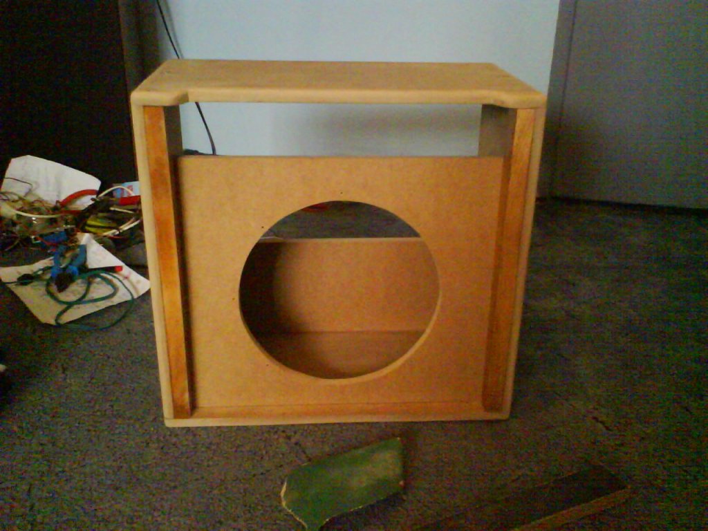

Gondoltam megosztom veletek régebben készített gitárkombómat.
Amit tudni kell róla, hogy nagyon sokat "szenvedtem" vele, de visszatekintve: megérte. Méghozzá azért, mert nagyon-nagyon sok dolgot megtanultam az építés mellett a hibák által. Teljesen félvezetős motyó. A tiszta csatorna J201-ekkel van fölépítve, a torz csatorna pedig J201 plusz CD4049-el megbolondítva.
A végfok egy komplikált, mégis egyszerű bipoláris tranzisztoros vég BD243-44-el.
A csatornák közt egy kapcsolóval lehet váltani,4ÁK-ös váltó relét működtet.

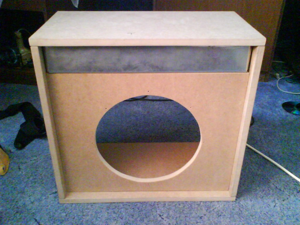

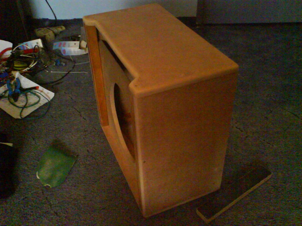

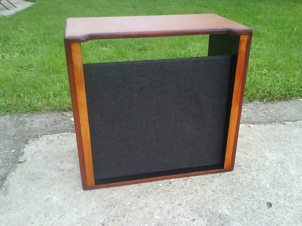

A dobozt is magam építettem, a sasszi egy gáztűzhely hátsó fedlapja volt valamikor.
Zoli
(#) csoka69 válasza csoka69 hozzászólására (») Nov 26, 2011 /
A feliratozást festés után kézi gravírozóval csináltam. És persze van lábkapcsoló bemenet, a csatornák közti váltogatásra.
Egy Eminence Legend V128 szólal meg belőle. Nem lehet nagyobb 20w-nál a leadott teljesítmény, de ezzel a hangszóróval, a maga érzékenységével megszólal! Nem szoktam maxra tekerni, mert fülsüketítő a szabadban is, nemhogy szobában, teremben.
Hangmintát a mikrofonom elkészülte után tudok biztosítani...
Egy valamit nem szabad elfelejteni! Hiba mindig volt, most is van, és lesz is, valamint semmi sem mehet simán, probléma nélkül. Éppen ezért kell mindent idejében elkezdeni, és körültekintően, mindenre, a Hold állását is figyelembe véve építkezni!
Zoli

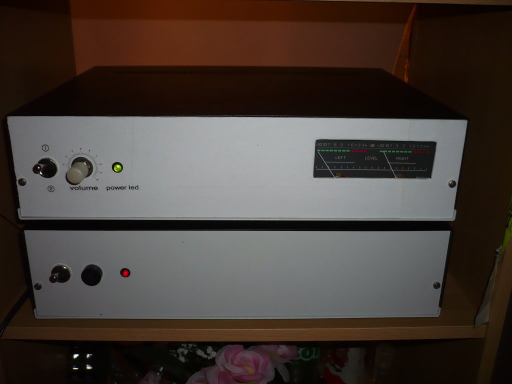

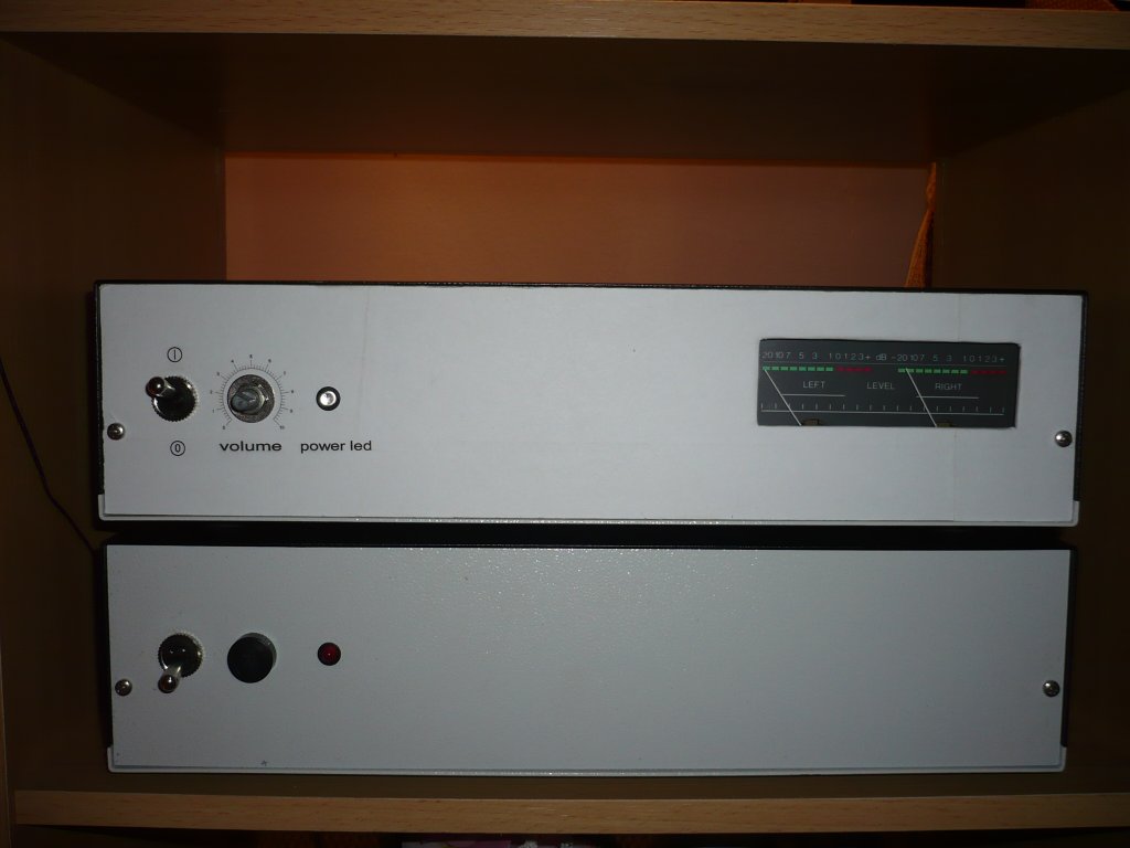

Én is elkészültem az erősitőmel.
felül az erősitő alata a tápegység.
(#) csoka69 válasza golem hozzászólására (») Nov 26, 2011 /
Szép lett! Úgy vagyok vele, hogy az az igazi audiofil erősítő, amin csak egy hangerőszabályzó van.
Mekkora teljesítményű, szobában használod majd, vagy valami hangosítási célokra készült? Milyen tápot építettél hozzá?
(#) csabacsaba válasza golem hozzászólására (») Nov 26, 2011 /
Szeplett,S azok a kivezerlesjelzok csudasak
A belsejerol kapatunk kepet?

Nekem is tetszik a gitárkombó! A belsejéről szívesen látnék képet. .
(#) zolika60 válasza csoka69 hozzászólására (») Nov 26, 2011 /
Profin néz ki. Gondolom úgy is szól.
(#) zolika60 válasza golem hozzászólására (») Nov 26, 2011 /
Miért nem fértek meg egy dobozban? Szívesen megnézném a belsejét. :yes:
(#) csoka69 válasza zolika60 hozzászólására (») Nov 26, 2011 /
Köszönöm, megszólal. Kis hangerőn is sok egy szobába, leharapja az ember fejét. Sokat kellett rajta hangolni, mire megjött a hangja. Sokáig élettelen volt a hangzás, mostmár szinte életrekel, és körbetáncol, amikor játszok.

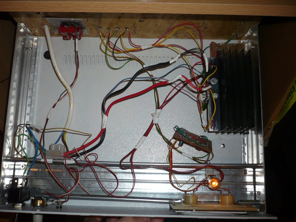

(#) golem hozzászólása Nov 26, 2011 /
Az erősitő teljesitménye 2x22w meg kap bele tda2030
meg még2x22w a táp meg egy 350vah trolid trafó.
Tennel fol kepeket?
(#) golem válasza csabacsaba hozzászólására (») Nov 26, 2011 /
Itt az erősitő belseje de ez még félkész állapot.

(#) zenetom válasza golem hozzászólására (») Nov 26, 2011 /
A látszat néha csal
Maradjunk annyiban, hogy kívülről sokkal szebb.

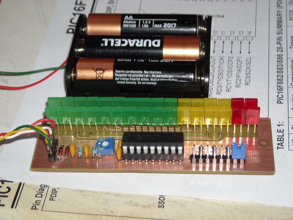

(#) vicsys hozzászólása Nov 26, 2011 /
Ledes VU meter. Bővebben: Link
(#) janikukac válasza vicsys hozzászólására (») Nov 26, 2011 /
Szuper, bár gondolom nem publikus...
(#) pcroland válasza vicsys hozzászólására (») Nov 26, 2011 /
...sza! Látom, hogy sztereó. Kipróbáltad már olyan egyikből a másikba oldalba vándorlós sztereó zenével? Nem jut eszembe, hogy ezt, hogy hívják.
