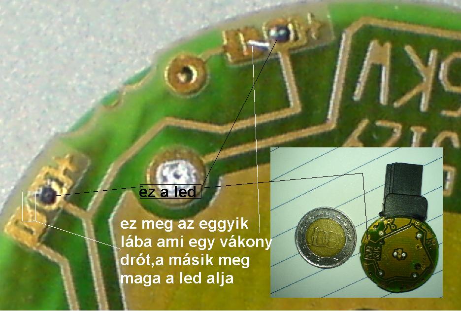

Nekim is van egy pár érdekes alkatrészem.Ha hiszitek ha nem ezek infra ledek .
A 100-as a méret miatt van.

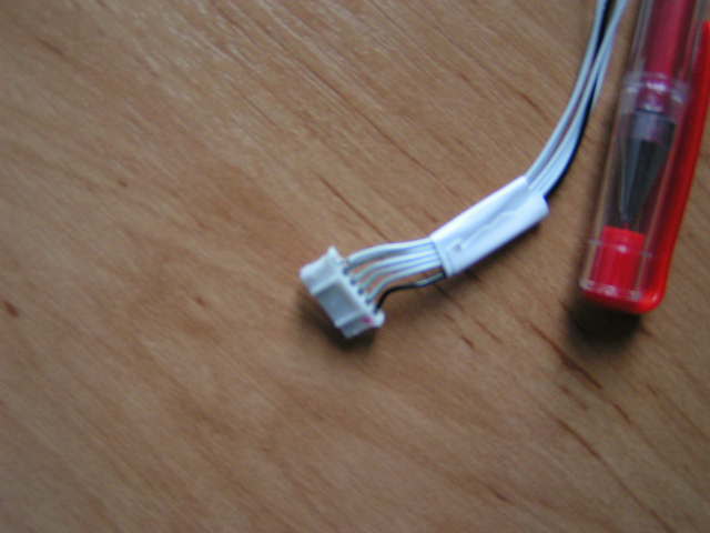

ennek a csatlakozónak (+kábel kombinációnak) van vmi spéci neve. egy cd-lejátszóból szedtem ki. ilyet kellene vennem, vagy csinálniom. jó lenne, ha meg tudnám nevezni, mert nem mindig akarom magammal vinni a boltokba. köszike.
(#) pedrock válasza zaik hozzászólására (») Feb 11, 2006 /
Hello. Pont ilyen csatlakozót nem biztos, h kapsz. hasonló csatik vannak pl. a www.elektroart.hu -n Viszont a legegyszerűbben úgy tudsz csinálni hasonló csatit, h foglaltként egy fél sor Ic foglalatot használsz, csatlakozónak pedig tüskesort...
(#) Norberto válasza zaik hozzászólására (») Feb 11, 2006 /
Ez kérlek szépen egy BERG tüskesorhoz tartozó mama-csatlakozó. Az más kérdés, hogy ez fordítva való bedugás ellen védett kialakítású, de én úgy tudom, hogy ez a BERG-mama
(#) zaik válasza Norberto hozzászólására (») Feb 11, 2006 /
köszi, szépen, remélem nem fogja egy boltos sem a pincéből előhúzni az anyját. kösz.
pedrock, neked is köszi.

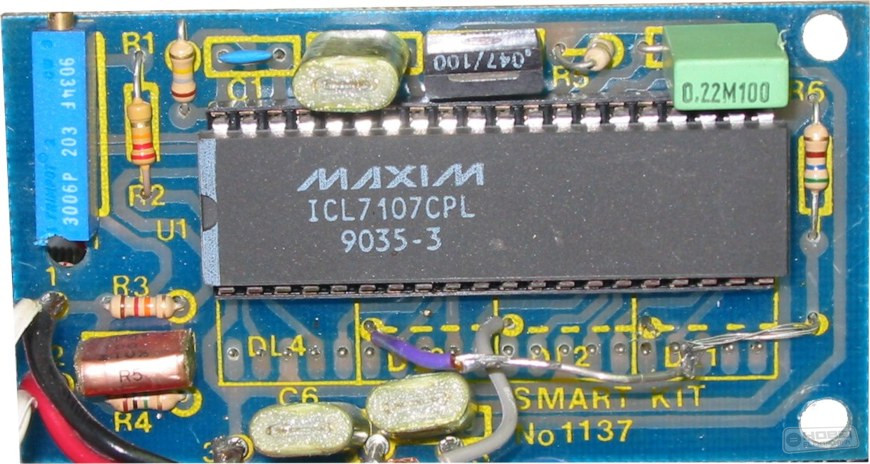

Sziasztok! Ezt a voltmérőt szeretném megépíteni, csak azt nem tudom hogy a kondik hány voltosak és milyen típusúak (MKT, MKT, stb...) legyenek. (Itt egy kép a cuccról)
És még annyit, hogy 0.25W-os vagy 0.6W-os ellenállást használjak?
Előre is köxi!
(#) Norberto válasza Sheffield hozzászólására (») Feb 13, 2006 /
Kondikból szerintem nyugodtan használhatsz MKT típusúakat 250V-os feszültséghatárral. Egyedül a C4-esnél tehetsz bele 400V-osat, mert a mért feszültség valamilyen formában erre a kondira érkezik. pF-es értékeket nyilván nem fogsz kapni MKT-s kiszerelésben, oda kerámiakondi kell. Az ellenállások szerintem lehetnek 0,25W-osak, bár mivel fesz mérőről van szó, én a helyedben lazán betenném a 0,6W-osakat. A túlméretezés sosem árt.
(#) Sheffield válasza Norberto hozzászólására (») Feb 13, 2006 /
Szia Norberto!
Ezek az adatok akkor is jók, ha 2000V-os méréshatárral akarom használni?
(Bár nem hiszem hogy erre valaha is sor kerül, de sosem lehet tudni )
Egyébként az utolsó mondatoddal teljesen egyetértek:
„A túlméretezés sosem árt.”
Köszi
Ha 2000V-os méréshatárral akarod használni maximum, akkor természetesen olyan kondi kell a C4 helyére...
De sztem az drága, én olyat nem tennék bele

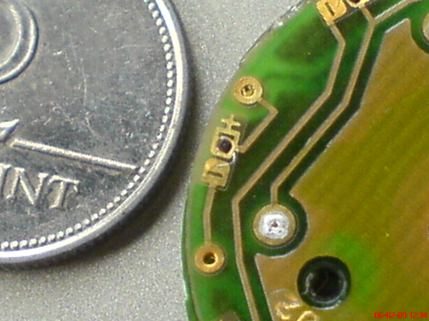

(#) Gab_Bee válasza nyulbul hozzászólására (») Feb 14, 2006 /
Üdv! Hát már nekem is van egy infra ledem csak ez meg kicsi,de annyira hogy csak na !!
Ha tok róla képet csinálni akkor fel is rakom
(#) Gab_Bee válasza Gab_Bee hozzászólására (») Feb 14, 2006 /
Na ez lenne az! a viszonyító mérték egy 1Ft-os lenne!
Ezt ti hogyan raknátok bele egy áramkörbe???
help!!
ja és bocsi a rossz minőségű képért!

(#) nyulbul válasza Gab_Bee hozzászólására (») Feb 14, 2006 /
Csak kekeckedem!
A te LED-edre én 5 "enyémet" forrasztok rá.

(#) _JANI_ válasza nyulbul hozzászólására (») Feb 14, 2006 /
Az a kis fekete IZÉ, az nem egy mibiltelefon IR portja???
(#) nyulbul válasza _JANI_ hozzászólására (») Feb 15, 2006 /
Nem.Az egy autóba épitett esőérzékelő. Ennek a működését még érterm is,ám az eggyel öregebb és nagy obb testvéréjét már nem.
Itt a fehér ledek a lila prizmán keresztül teritett fénnyel rávetödnek a szélvédőre majd megtörve fókuszált prizmám kersztül visszajutnak az 1-es számu infra ledekre.Ugyanakkor ugyanez a megtört fény középpen átlátszó fókuszált prizmán keresztül visszaverődik a nyákon középpen elhelyezett 3 VALAMI-re. Ezek mik lehetnek????

(#) _JANI_ válasza (») Feb 15, 2006 /
A középső "nagyfelületü"-ek azok szerintem fotodiódák IR szürő nélkül. A "két érzékelő" az IR-szűrős fototranzisztor lehet. /Gondolom én!/
A "fehér ledek" azok látlatófényt sugároznak? Vagy InfraRed-t
A
„lila”
színszűrőket az IR szűrésre szokták alkalmazni, mármint az IR-t átereszti és az egyéb színeket tompítja.
(#) Placi84 válasza Gab_Bee hozzászólására (») Feb 15, 2006 /
Ga Bee! A te cuccod úgy néz ki, mint egy TFDS vagy TFDU infra adó-vevő. Ilyesmiből lehet építeni infraportot, mind PCre, mind telefonba! Áramkörbe helyezése, sima, egyszerű hétköznapi alap felszereltséggel igen kellemetlen, de nem megoldhatatlan. Mindenféleképpen külön-külön oldalra kell hajtani a lábait, aztán "okosan", jófajta folyasztó pasztával megoldható a beszerelés!Én pl így csináltam a saját IR portomat.
(#) Gab_Bee válasza Placi84 hozzászólására (») Feb 15, 2006 /
Ja! jó lehet meg mint láthattunk is van kisebb infra adó vevő! De ezzel könnyebb bánni!
meg sz.tem olcsóbb is!
(#) nyulbul válasza Gab_Bee hozzászólására (») Feb 15, 2006 /
Persze hogy könyyeb bánni vele.Nem is értem miért kell enyyire lekicsinyíteni,mikor a nagy is könnyen elfért.
