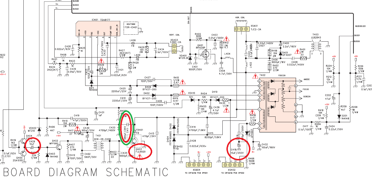

Van nálam egy GRUNDIG GBF2500 STF 72-1010/7 text típ. TV, amin az a jelenség, hogy kevés bemelegedés után a képernyőn megjelennek vízszintes fehér csíkok, mintha nagyfeszültségű áthúzás lenne (a hang is olyan). Sajnos mérni nem tudom, mert kb. 1 perc és megmakkan a végtranyó. Amit eddig cseréltem: C429 (hátha nem jó a vezérlése a sorvégfoknak), C418 (cseppet púpos volt), Q403 (nem bírta a kiképzést). Van még egy szembetűnő dolog: C411 kék helyett némiképp zöldesebb árnyalatban tündököl, mintha kapott volna egy kis extra meleget a festék. Ezt nem tudtam még cserélni, mert nincs itthon. Kérdés: Találkoztatok-e már ilyennel, esetleg típus hibáról lehet szó? Előre is köszi a segítséget!

Szia! Első kérdésem: a készülék működik rendesen és egy idő után vízszintesen csíkos lesz ? Eredeti a sorvégtranzisztor amit beleteszel? Nem valami gagyi kínai utánzat?

Én mégegy kérdést feltennék. A kondikat mérted is vagy csak saccra cserélted?

A pupost mértem is ESR mérővel és amit betettem jobb volt, a másikat csak "találgatásból" cseréltem. Mint írtam kb 1 percig működik és megpusztítja a végtranyót. Ezért nem merem tovább bekapcsolva hagyni. Nincs több tranyóm amit egyébként a HQELEKTRONIKÁBÓL vásároltam. A vízszintes csíkok nem végigfutóak, csak olyan látványt nyújtanak, mint mikor egy régebbi autó elmegy a közelben és a nagyfesz okozta zavarokat lehet látni. Mindez olyan sercegő hang kíséretében mint amikor a sorfrekvencia ingadozik. Várom további kérdéseiteket!

Mérni nem volt időm, amint megláttam a csíkokat és meghallottam a sercegő hangot azon voltam, hogy kikapcsoljam a TV-t. Még mielőtt a maradék alkatrész is tönkre menne.
Na akkor kb sortrafó cserének nézel elébe.
