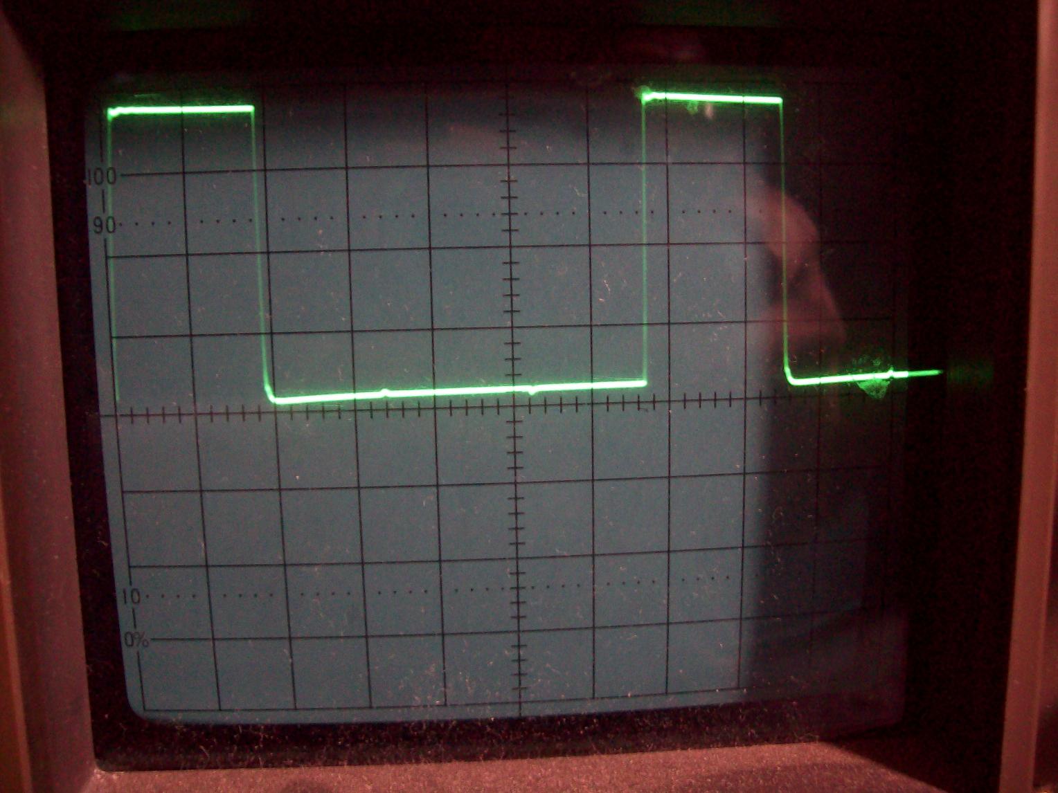

Kicsit tovább bontogattam a tápegységem dolgait. Először is megmókoltam a Hitachi mérőkábelemet, utóbb rájöttem, hogy nem osztós... Sebaj, nagy nehezen összeraktam 2db, kb 20 éves, 10Mohm ellenállásból, és egy UNI-T multiméter szerinti max 58pF trimmerkondiból egy osztót. Kicsit alulkompenzáltam, mert kalibrálásnál a szkóp CAL. jelét használtam (nesze nekem). De én mégegyszer szét nem szedem. Hogy mennyire lett túlkompenzálva, az a TL494 emitter c. képen látszik. Aztán a tápegységemben még a kimeneti dupladióda betétele előtt megmértem a szek. oldali feszültségeket. A trafó középkivezetéséhez képest mindkét szekunder ugyan olyan amplitudójú, és alakú jelet mutatott. Ez leátszik a szek1 képen. Mivel a berhelt osztóm 6,9-szel oszt, ezért a V/DIV értékeket nem is részletezem, én megpróbáltam kiszámolni. Az jött ki, hogy 220Vpp a szekunder oldali tekercsek feszültsége. Semmi tüske, semmi komoly belengés. Ezt elvben bírnia kell a 200V-os dupladiódámnak. Betettem a dupladiódát, és bírta is! Mivel a visszacsatolást helyreállítottam, így most már valóban 42V van a kimeneten. Üresjáratban semmi nem melegszik. Ám rákötöttem egy 100W-os izzólámpát (hálózati feszültségre méretezve), és akkor már előjött a melegedés. Kimeneti teljesítményt és hatásfokot ne kérdezzetek, mert hülyeséget mértem (soros ellenálláson 0,56V feszt mértem, az ellenállás értéke 0,33ohm) Viszont a 14,1V-os "házi" labortáp max 1,5A-t tud, és a közelében nem voltam. Terheléskor szépen melegedtek a hűtőbordái a FET-eknek. Ismét a szélső fet melegedett picit jobban. A bordák 2-3 perc járatás után kb 45-50°C osak voltak. (éppen kellemetlen). A dupladióda nem melegedett. A dupladióda hót hideg volt. Viszont a primer oldal snubber alkatrészei melegedtek picikét, de talán csak az ónozott rézfólia vitte át a hőt. Lefotóztam az Ugs -eket, mindkettő tök egyforma. VIszont van benne egy csúnya, rövid ideig tartó, Uth körüli feszültségérték. Talán ettől melegednének a FET-ek, hogy nem nyitnak rendesen az alatt az igen rövid idő alatt? Amúgy az Ugs feszültség "teteje" 11V körül volt 14,1V betáplálásnál. Elvben ki kéne nyitniuk a FETeknek. A kimeneti fesz. hullámossága 4V közelébe ért (!), de csak igen-rövid időtartamokra. Ezt nem értem. Ezen kívül mértem még a folytótekercs feszültségét is. Na ez aztán megdöbbentő volt. Nagyon behullámzott, és egészen magas értéket vett fel. A mérés DC csatoltan történt, a dupladiódához közelebbi kivezetésen volt a melegpont. Nagyon furcsa: 68Vpp feszültséget mértem a tekercsen! Ez hogy lehet? Telítődött volna? Vagy egyik tekercs a másik kettő ellen dolgozna (ami szinte kizárt, mert átnéztem szemrevételezéssel a tekerési irányokat). A szek1 nevű kép terhelés nélkül készült, az összes többi terheléssel.
További képek, és a kérdés.
Az Ugs2 nevű képen látszik, hogy a lefutó élnél van egy kis lépcső. Az mitől lehet? ROssz a snubber áramköröm a prim oldalon? Jah és az induktivitás feszültsége pici időkre, de borzalmasan beoszcillál. Még is csak kéne snubber a szekunder körbe is? A TL494 emitter című képen látszik, hogy mennyivel fogtam mellé az osztó kompenzálásánál. (Nem sokkal szerintem.)

Ma is foglalkoztam picit a tápommal. Valami nagyon csúnya dolog történik. Ahogy katt mondta, a millerkapacitás miatt a gyors(?) kikapcsolás miatt picit visszakapcsol a FET. Szerintem ettől melegedhet picit jobban, mint kéne. Nagyon gyanús, hogy az Uds feszültsége kb pont annyira emelkedik, amennyi a FET határértéke (55V). A kis piros vonalak a csatornák "0V" szintjét jelölik. Másik nagyon érdekes dolog, hogy kb 80ns ideig tart a tüske, és kb ennyi lehet az az idő is, míg a primer oldal snubber kondiai kisülnek. Az Uds feszültség amúgy mitől hullámozhat? A kimeneti kb 3-4V-os AC komponenst, és az induktivitás belengését (ami 68Vpp) az a nagy tüske okozza az Uds -nél? Valaki tudna mondani valami okosat?
A trafót nem lehet felállítani? Akkor kevesebb helyet foglal, legfeljebb kell csinálni egy "U" alakú bilincset aluból, amivel odaszorítod a panelhez. De sokkal kisebb nem lesz, úgyhogy nem nagyon éri meg. Gondolom, magadnak csinálod, nem iparszerűen sorozatgyártásra, így nem baj, ha nem annyira kicsi a panel.
Nem, ez nem a Miller kapacitások miatt van, az gyorsabb lenne. És sokkal rondább. Igen, ott van a határon, 55 V közelében. Nekem úgy tűnik, hogy nagyon nagy a primer tekercs szórása, így nagy az az energia, amit a snubberekkel kell felemészteni. Csak olyan áron tudja ezt megtenni, hogy ekkora túlfeszt csinál. Jobb trafó kellene, meg növelni kellene a snubberekben a kondikat. Hozzá csökkenteni az ellenállásokat. Persze, ettől az ellenállások jobban fognak melegedni.
A hullámzás attól van, hogy a szórt induktivitások, meg a FET-ek drain-source kapacitása, meg az egyéb kapacitások rezgőkört alkotnak, aztán lengedezik. Nem túl érdekes.
Nem lehet, hogy azért áll meg 55V körül a tüske teteje, mert a fet már átereszt? A snubberek most 10nF+10ohm. Megpróbálok még betenni kondenzátort, mondjuk még 10nF-ot. Amúgy köszi a választ. Még egy kérdés: a kimeneti folytótekercsen miért van olyan furcsa feszültség? Nem lehet, hogy a szekunder kör is berezeg valahogy, és az hat vissza a primerre? Írtad, hogy a millerkapacitás mást csinálna az Ugs lefutásán, hogy csúnyább lenne és gyorsabb. Hát másik kábellel mértem. Pénteki, 21:39 -es hozzászólásomban van egy Ugs2 nevű kép, kérlek nézd meg újra. Esetleg ne csökkentsem le a gate-ellenállást? Akkor elméletileg eltünhetne a lépcső a gate-ről...
De, lehetséges, hogy a FET már kezd vezetni 55 V-on, azért áll meg ott fesz. De ez inkább egy szinuszos lengés, még nem annyira határozottan van vágva a teteteje. Meg tudod mérni a primer tekercs szórási induktivitását? ( szekundert és az egyik primert rövidrezárod és a maradék primert méred )
Nem a gate, hanem a drainfeszültség lenne gyorsabb. Természetesen, ez a gate-re is visszahat, hiszen azon keresztül kapcsol vissza a tranyó, de itt még nincs olyan jelenség, pont azért, mert nem elég gyors a FET kikapcsolása, meg ott van a snubber is, ami valamennyire megfogja a drain-source feszültség emelkedési sebességét. Ha csökkented a gate ellenállását, akkor nő a sebesség, de esetleg lengések is keletkezhetnek, mert a gate és a meghajtókör között mindig van valamennyi induktivitás és ezek akár alkothatnak egy rezgőkört. Az ellenállás csillapítja ezt a rezgőkört. Ha ez túl kicsi, akkor emiatt lengések is lehetnek a gatefeszültségen. 4...10 ohm a szokásos érték, ne menj lejjebb. Esetleg, megpróbálhatsz a snubber ellenállásokkal párhuzamosan kötni egy-egy gyorsdiódát úgy, hogy a katódjuk néz a GND felé.

Már az este is gondolkodtam rajta, de most biztos vagyok benne, hogy a snubbert nem úgy kötöttem be, ahogy gondoltad. Én nem a kapcsolóval párhuzamosan kötöttem, hanem a primer tekerccsel párhuzamosan. Azt gondoltam, hogy így is limitálja a max. feszültségváltozást. Ha a drain-source közé kötném, akkor dupla annyi veszteséget termelne, talán ezért tettem a primer tekercsekre. Ez így akkor helytelen? Csak mert ha végiggondolom, mindig arra jutok, hogy elvben jó. Szórási induktivitást nem tudok mérni, mert nincs induktivitásmérőm, és jelgenerátorból sincs kifejezetten terhelhető darabom. A jelformákról azt szeretném mondani, hogy mostanság a BNC - krokodilcsipesz kábelem melegvezetékével sorba kötöttem egy 10/69 -es osztót, amit magam berheltem. Igyekeztem frekvenciakompenzáltra csinálni, de sajnos túlkompenzáltam. A másik mérőkábelem pedig egy Hitachi kábel, de sikeresen leszaggattam róla a szondát, tehát most 1krokicsipi, és egy HESTORE -os kampós mérőcsúcs van rajta. A gate ellenállást nem akartam ész nélkül csökkenteni, mert ahhoz a meghajtó IC is elég drága.
Megnéztem a Hitachi kábellel is, valóban nincs levágás az 55V os jel tetején.

Nem tudom kiírtani azt a kb 50V-ot a FET-ek drainjéről! Sehogy nem megy. A primer tekercs snubberére tettem még 56nF -ot... Aztán tettem rá 100nF ot. Semmi. Utóbb már 330nF-dal próbálkoztam. Nem segített, csak egy picit. Próbáltam a snubberben az ellenállást kisebbre cserélni, az sem segített. Utána betettem 100nF+15ohm -ot a snubberral még párhuzamosan. Ugyan ezt próbáltam a két primerleágazás közé. Ami hatást elértem, az az lett hogy az Uds -en lévő hullám kicsit lelassult, és talán amplitudóban is csökkent. Próbáltam 470pF+1k ellenállást tenni a szekunderre, semmi. Aztán ezt megpróbáltam a Drain -source közé tenni, semmi. Utána 100nF+15ohm-ot tettem a drain-source közé, és az eredmény: szinte semmi. Pedig próbáltam 1 rétegű kerámia és fólia kondikkal is. Ha csak ellenállás nélkül teszem a kondit a drain-source-ra, akkor csak rosszabb. Valami őrületes nagy energiája van annak az impulzusnak. Arra is gondoltam, hogy egy-egy diódát teszek a drainekre, és azzal vezetem vissza ezt az impulzust a betáphoz. Persze a vezérlő áramkör elé teszek egy induktivitást. Ez jó ötletnek tűnik?
Nem jó ötlet, mert üzemszerűen, a lezárt FET drain-je a kétszeres tápfeszen van. Ha oda teszel egy diódát, akkor rövidrezárod vele a trafót.
Biztos, hogy jól mérsz? A szkóp GND-je a mérendő FET source-on van? Nem valahol távolabb, aztán az így keletkező feszt is beleméri?
