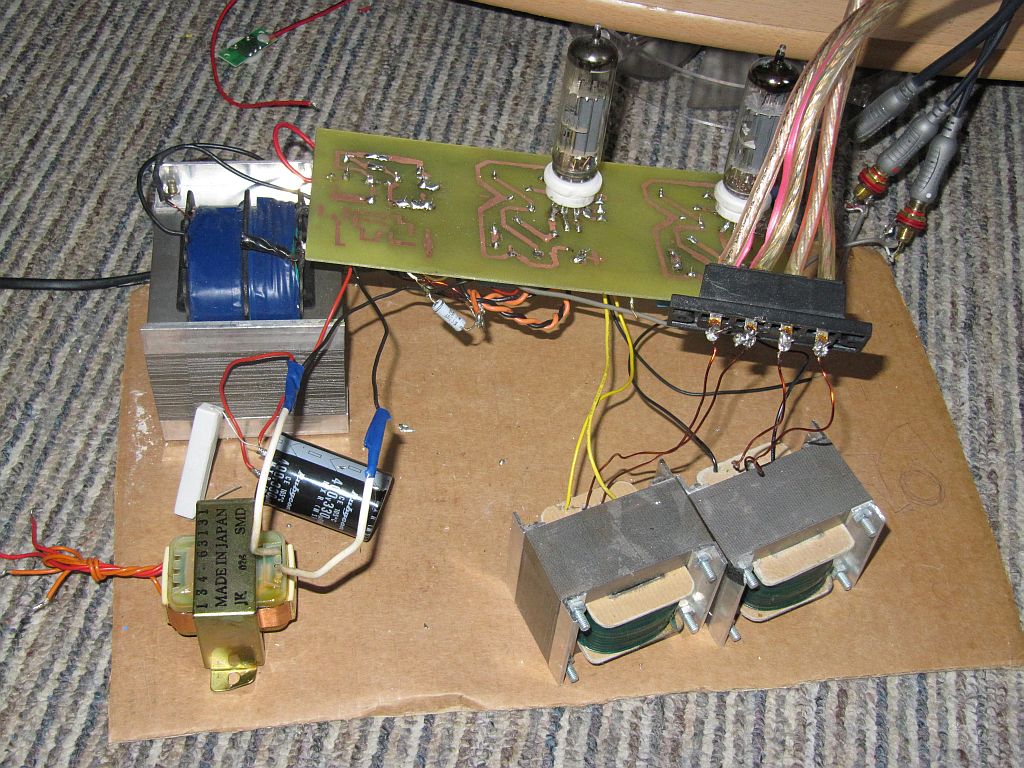

Elkészült az osztott anód ellenállásos PCL86SE, amit 1-2 lappal korábban írtam.
Jól számoltam, Tina jól szimulálta, közvetlen lehet rákötni a vonali szintű kimenetekre, mint pl. hangkártya, asztali CD lejátszó. A Cirokl-től ellesett szereléstechnikát alkalmaztam, martam nyákot, cső a réz oldalra, minden más alulra került. Később lesz majd még 3 ilyen csatorna, 1 PP a mélynek, és bedobozolom, így lesz meg az 5.1 erősítőm. Akadt egy - két kérdésem még. Olyan 1 éve írtátok, hogy kiközepezni úgy kell, hogy 50-100ohm körül kössek be két ellenállást a fűtésvezetékek közé, és a közös lábukat meg földeljem. No ez egy darab ellenállással is eltüntet minden maradék zajt. (a fűtés vezetékek szorosan össze vannak fonva) Valamint pár napja beszéltünk a kimenetre teendő párhuzamos ellenállásról, hogy fejhallgatót is lehessen használni, az végül is hány ohm legyen? Mert szóba került 22 és 100 is.
