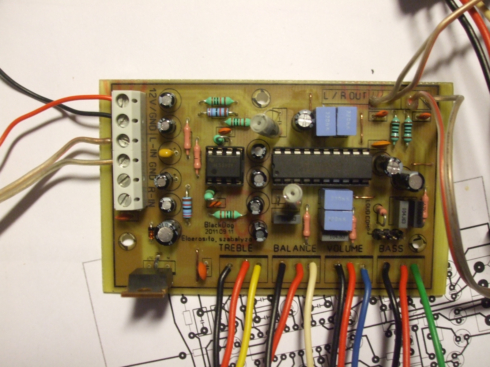

(#) reloop válasza blackdog hozzászólására (») Szept 13, 2011 /
Ugyan ilyen potit használok, deszka modellben sem volt gond vele.
Nézd meg rövidre zárt bemenettel mit produkál. Ha feltekert hangerőnél jel nélkül is recseg, akkor gerjedés után kezdenék kutatni.
(#) qvasz2 válasza blackdog hozzászólására (») Szept 13, 2011 /
Jól értem, hogy az NE csinálja a feszkót? Hagyd ki a fenébe, és úgy is próbáld ki. Ha úgy OK, lehet tovább szűkíteni.
[OFF]Nem lehet, hogy elcseréltél egy ellenállatot, és az erősítése az egekben van?
(#) poros válasza blackdog hozzászólására (») Szept 13, 2011 /
A fém poti nem okozhatja, szerintem valamilyen szakadás hideg forrasztás. Próbáld meg behatárolni mihez kell odanyúlnod vagy megmozgatni,hogy produkálja a hibát. Vagy megszűnjön a jelenség. Az enyém még mindig deszkán van egy kábel rengeteg jelenleg . Van egy kis brumm de hát ez így nem is csoda.
Már írtam ugyan azt mint qvasz2 ajánl. Kös a rajz szerinti alacsony bemenetre. Sőt én a nyákot is átvágnám az R4 és R9 ellenállás után a próba idejére.
(#) blackdog válasza poros hozzászólására (») Szept 13, 2011 /
Totál nem értem mi van, de müa. házas potikat tettem be és most nem recseg. Szépen feltudom tolni a hangerőt. A basszus körül még valami nem stimmel.
(#) blackdog válasza blackdog hozzászólására (») Szept 13, 2011 /
Elhamarkodtam.
Átforrasztottam a bass potit és megint recseg.
Poti nélkül, két fix értékű ellenállással próbáld meg.
Szerintem csak nem tudok forrasztani. Most ismét tisztítottam, forrasztottam és most jó.
Csak sok az erősítés mert hamar gerjed. Igaz akkor már jó hangos.
Milyen értékek változtatásával tudok csökkenteni az erősítésen?
Ezt írtam az elején! R2, R7 értékét csökkentsd 27-47k-ra.
A 47k-t akkor szoktam használni, ha mobiltelóról szeretné valaki üzemeltetni.
(#) blackdog válasza reloop hozzászólására (») Szept 13, 2011 /
Ok. Ezt mindenképpen csökkentem.
De most teljesen jól szól. Csak sok a TDA-nak a bemenő jel. Ezt még kikísérletezem.
A csippanás és egyéb gerjedések a tápon és a me féltápfeszén terjednek. Az R5,R8 ellenállások közös pontját és a me 8-as lábát 100-100nF-dal kösd a testre. Játszik még az NE5532-is, TL072-vel nem szokott ilyen gond lenni (picit zajosabbnak találtam).
Az erősítés csökkentésével amúgy is megszüntethető a gerjedési hajlam, de ezt a hidegítést ajánlom berakni. A C26-od nincs a helyzet magaslatán
Mi a gond a C26-al?
Megnézem találok-e helyet a hidegítésnek.
Az LM1036 kapott hidegítést.
Amúgy nálam az R5,R8, R13-16 1% szénréteg orosz ellenállás a régi időkből és C12-13 olajpapír.
A képen láthatod is. Ezek csak nem okozhatnak gondot.
Az lm1036 referencia feszültség kimenete összeszed némi zajt az IC-ből. Ezt kéne a C26-nak maradéktalanul kiszűrni.

(#) blackdog válasza reloop hozzászólására (») Szept 14, 2011 /
Lefaragtam az előerősítésen mert nagyon durva volt. Most 2x az erősítés (100k csere 33k-ra).
Kevesebb a zaj bár még mindig nem tudom tisztán kivezérelni.
Ami viszont továbbra is zavar:
Durran a láda, ha lekapcsolok egy induktív fogyasztót a műhelyben. Pl.: Neon világítás vagy forrasztó állomás. Ez ellen hogyan lehet védekezni?
