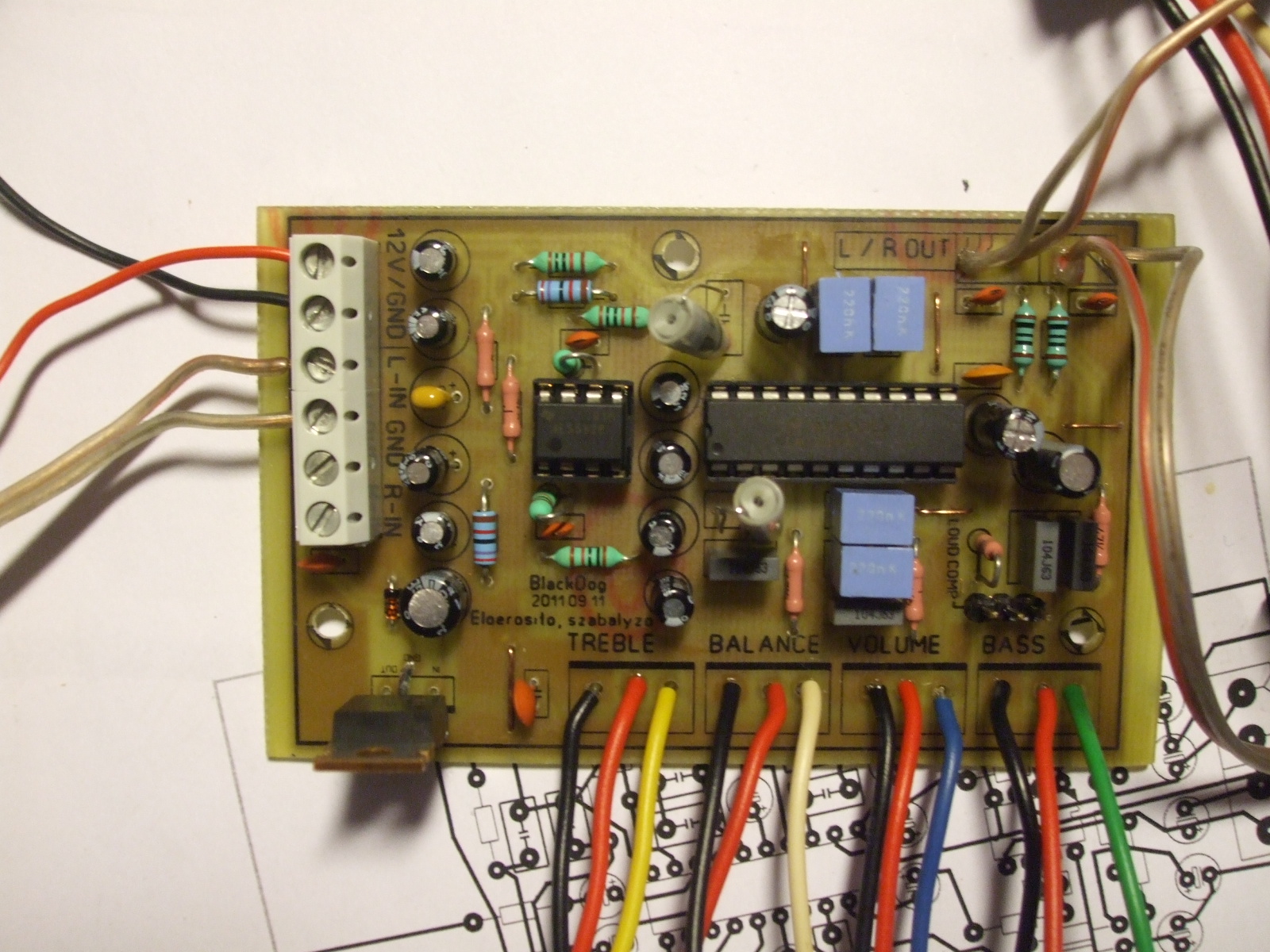

(#) sportsboypaper hozzászólása Szept 20, 2011 /
SZiasztok,
reloop-pal tárgyalt témánk kicsit messze esett a TDA-tol igy inkabb itt folytatnám.
Előzmények itt.TDA 2030
A kérdésem az lenne, hogy mi az ötletetek, hogy hogyan lehet egy trafórol meghajtani az előfokot és a végfokot, ha a toroid mindket szekunderét a vegfokhoz kötöttem? Párhuzamosan búg (itt sajna volt valami rövidzar, ezt ki kell bogarasznom este), és a masik javasolt megoldás szinten nem jo.
Mentőötletkent masik trafo jöhet szóba egy nagyon kicsi, hisz 50mA-t vesz csak fel az előfokom max.
persze jobban örülnék ha sikerülne megoldani.
Nem szeretnék még egy szekundert rátenni a toroidra, holott gondolom, hogy nem nagy szám, de ettől azért idegenkedem.
Köszi előre is.
(#) blackdog válasza sportsboypaper hozzászólására (») Szept 20, 2011 /
Alapvelően egy 100 mA taró fizikai mérete nem túl nagy. Tehát lehet végső megoldás.
A búgást ugyan nem értem. Én is küzdöttem egy picit az előfokkal, de mostanra "jó" lett.
Melyik kapcsolást építetted meg? Képet teszel fel a kész nyákról?
Szerk.:
Látom a képet. Nos nekem ezt a problémát az oldotta meg, hogy kiszórtam a nyákról a csatlakozókat és a vezetékeket beforrasztottam majd jó alaposan megpucoltam a potikat és forrasztó olaj segítségével forrasztottam rájuk vissza a vezetékeket.
Eltűnt a zúgás,bugás pattogás.
