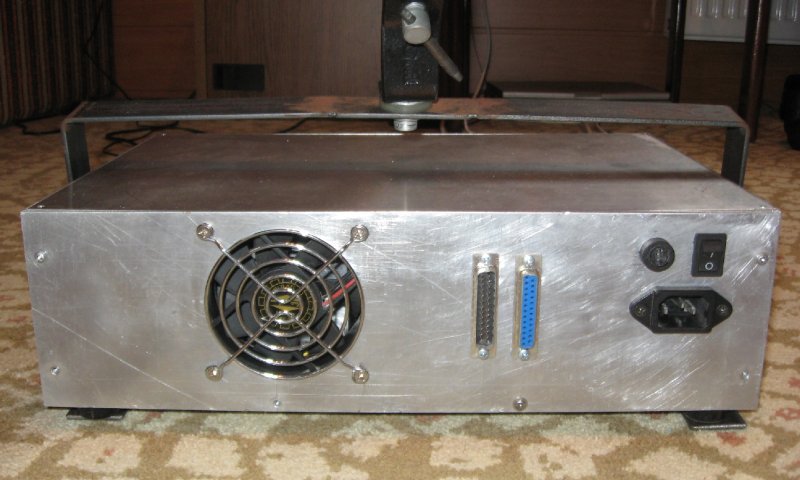

Régóta nem írtam ide semmi érdemlegeset, de meg volt az oka. Na de most, révén hogy visszaszereztem a fényképezőt, és volt időm használni is, így bemutatom az általam elért eredményeket, ami szerintem nem lett rossz. Kb egy éve kezdtem el építgetni, és most lett bemutatható állapotban, de még mindig nincsen kész. Mit kell róla tudni, nagyjából az egészet én csináltam, a dobozt, lézer modulokat, tükörtartókat, sajnos a galvo szettet nem én bár az volt az elképzelés hogy azt is jómagam, de végül nem. Az egész boboz kb. 36*23*10cm nem sikerült nagyra, de nem is volt szándékomba a nagyobb doboz, a súlya kb. 8-9kg, azért kerülte bele anyag, így nem is fog szétesni. A belvilág egy cseppet zsúfoltnak tűnik, bár mindennek meg volt a kiszámított helye így minden passzentosan be is fért, a kábelezés kicsit kesze kusza, még (!) de amíg működik, addig nem bántom, úgyis kap festést valamikor közeljövőben, akkor meg lesz csinálva. Elvileg a készítek egy honlapot is, nemsokára, ahol minden részletesen le lesz írva fotókkal együtt, addig itt lehet képeket nézni, csámcsogni és itt vagy az albumba kérdéseket feltenni! Üdv Gábor.
Hát ez nagyon szép,remélem ugyanolyan jó is!
Gratulálok! 9kg,uh

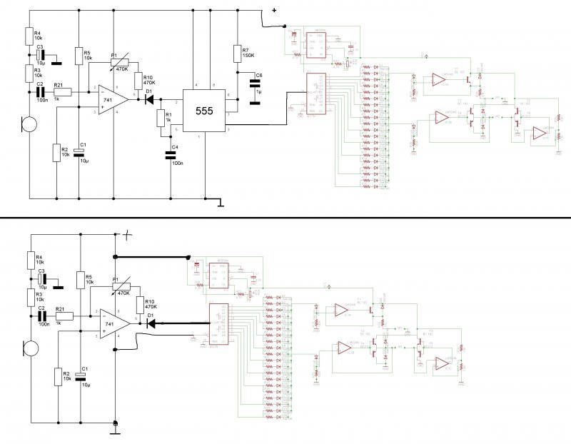

A mikrofonos részt az előző kapcsolásból kiszedtem és összeraktam ezzel és két verzióban raktam össze.Esetleg egy hozzáértő "mester" megtudná mondani, hogy melyik a jobb és egyáltalán jó-e amit fabrikáltam? Köszönöm.Szerk.: és ha esetleg jó lesz akkor a 741-et tudom helyettesíteni tl071 vagy más műv. erősírtővel?

Sziasztok! Amit csatoltam képet abban a 741-es ic el van kötve? mert a rajzon 6-os láb megy tápra közben pedig a 7-es a tápja (Itt) vagy a 6-7 is tápon van?
Szerk.: a 6-os láb a kimenet és nem pedig az 5-ös vagy én vagyok lemaradva?
Hali.
Jól látod, nem te vagy lemaradva, nyilván a rajz nem először lett át szerkesztve, és az idő során kerültek rá téves adatok, ha az íc adatlapjáról vett lábkiosztást használod, akkor nagy valószínűségél működni fog, a mikrofon erősítő, hogy a két áramkör így összegyúrva működni fog az kétséges.(Itt most az alsóra gondolok) Üdv Gábor.
Köszi! Nekem jó lehet a felső is csak nem akartam vacakolni plusz a nyákkal de ha az "jobban" működik mint az alsó akkor azt építem meg. Mi a véleményed?
A felső nekem is szimpatikusabb, révén hogy a 4017nek TTL jel kell, azt pedig az 555 biztosítja, azt pedig már hajthatod analóg jellel, így biztosabb a rendszer, ha pedig az alsót akarod kipróbálni akkor pedig csak át kell kötni az 555-öt, 2->3 és megnézd melyik a jobb.
