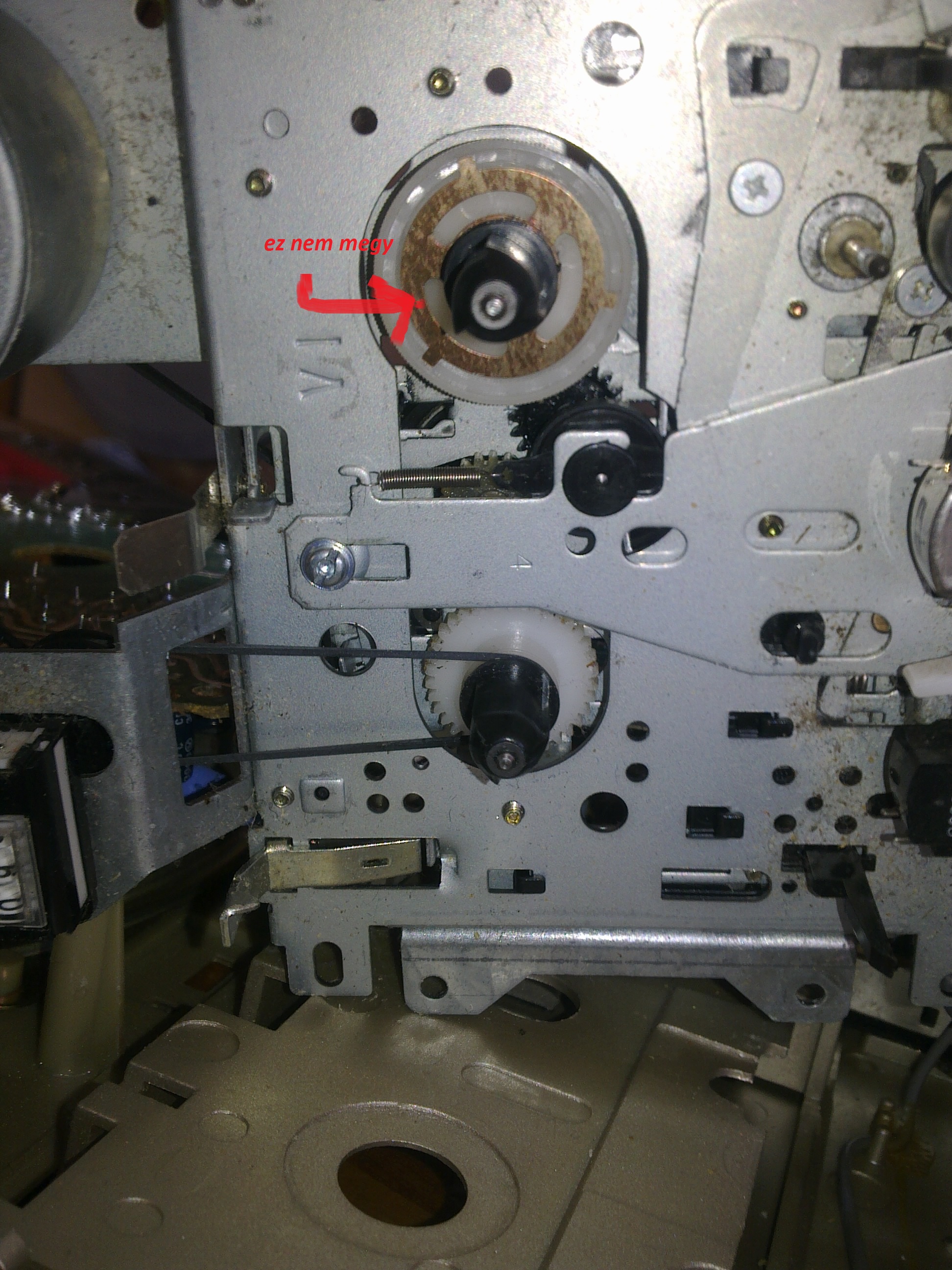

És máris lenne egy másik kérdésem. Vettem ma egy ITT SL700 Stereo, hordozható magnót. Az vele a baj, hogy lejátszásnál csak a gumigörgő forog, az orsót nem forgatja, tehát szépen be is kapja a szalagot. Amikor nem nyomom le teljesen a lejátszó gombot hanem érzésre, van amikor megy tökéletesen. Az előre tekerés se működik, az viszon egy teljesen más elektronikus probléma mert ha rövidrezároz az érzékelőt akkor működik. Szétszedtem, nézzétek meg a képeket, rárajzolgattam mikor hogy működik.

Az első képen van a két orsó, és közte a fekete görgő. Lejátszáskor ez adná át a motor erejét a jobb oldali orsóra, lehet ez van megkopva benne. A harmadik képen jelölt helyen ha lenyomod, akkor jobban hozzányomódik a görgő az orsón levő dörzsfelülethez, és el tud indulni. Üresen, kazetta nélkül megy, vagy akkor is csak rásegítéssel? Ha az előbbi, akkor olvasd el a 1060616-os beírásomat, egyébként nézd meg, a lejátszó gomb megnyomásakor elindul-e a jobb orsó felé a görgő.

Üresen se megy, és a görgő átadja a forgást, csak a görgő tetején lővő kisebb fogaskerékszerű nem forog, és ha az nem forog akkor az orsótekerő se. Nagyon érdekes hogy play módban függetlenül forog (a nagy forog a kicsi nem) leállítva meg ha megforgatom akkor egyszerre mintha egybe lenne öntve az egész.

Szét kellene szedni azt az orsót, akkor látható, hogy milyen felépítésű (minden típusban más kb.). Szokott lenni egy fékező elem is a jobb mechanikákban, hogy leállításkor ne pörögjön túl a leeresztő orsó (gyorstekercseléskor fordulhat elő), lehet, hogy leállítva ezért tud együtt forogni. Ha semmikor nem lenne erőátadás köztük, akkor azt gondolnám, hogy kuplung probléma, de ezt szerintem kizárja, hogy megállítva együtt forognak. Jó lenne egy kép az orsóról, leszedve a mechanikáról.

Igen valami fékdolog lehet mert ha megy lejátszásban, akkor kézzel nem is nagyon lehet tekergetni, kattog, mindenféle hangot ad ki. Hogy lehetne azt szétszedni?

Egy kis csavarhúzóval vagy valami hasonlóval feszítsd le az orsó tengelyén lévő műanyag gyűrűt. A többi elvileg már lehúzható a tengelyről, akár részenként, így rögtön látható a felépítése.

Sikerült, kép:

Gondolom a kis fekete fogaskerék foghatja le valamiért

Úgy tűnik, az lesz a hibás. Ennek elvileg a gyors előretekerésnél lenne szerepe, pont ezt írtad, hogy szintén rossz. Nincs valami apró pöcök letörve, ami megfeszített helyzetben tartaná, ha nem gyors előre módban van? Ha a levett orsón a két tárcsát lehet egymástól függetlenül forgatni, de azért van ellenállása, akkor a kuplung biztosan jó.

Igen a kuplung jó, sajnos az a rohadt fogaskerék nem megy eléggé vissza valamiért. Ezt megcsinálni... :no:

Na szétkaptam még jobban csak tudjam összerakni és rájöttem hogy az a vas ami minden elképzelhető pozícióban lehet, ilyenkor belelóg a fekete fogaskerékbe és azért nem tud forogni. Mi lehet a baja?

megvan szerintem, letörött egy fém pöcök. Na azt aztán hogy lehetne pótolni?? :no:

Az a fémlemez lehet, hogy a fékrendszer, ha tengely körül elfordítható. Ha beállt egy helyzetbe, akkor lehet, nem oldódik ki indításkor. A törött részről tudnál képet feltenni?

Holnap teszek fel képet, az a pöcök törött el ami megakadályozná hogy forogjon a motyó. Szerintem csak fel le szabad mozognia. Hogy lehetne azt a pöcköt pótolni? Egy féle képpen tudom elképzelni hogy valami vékony fürésszel 2 oldalt bevágni és lehajlítani azt a részt, de így nem biztos hogy eléggé fel/le tud menni mert hamarabb elakad, remélem érted mire gondolok. Valami más ötleted nincs? Fémragasztó talán?? De az nem hinném hogy elég erős lenne.

Sikerült
Tökéletesen működik mindene, nem volt egyszerű de összejött. Köszi szépen a segítséget, a buzdítást a mégjobban szétszedésre
