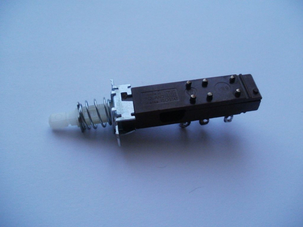

(#) BZoli94 hozzászólása Okt 2, 2011 /
Sziasztok! Ez az isostat hálózati kapcsoló muzeálisnak számít? Behalt a Videoton RA 6363 S receiver-emben... Honnan tudnék ilyet szerezni? Nincs valakinek bontva? Köszi!
(#) BarnaPili válasza BZoli94 hozzászólására (») Okt 2, 2011 /
Ha csak nem kapcsol,akkor szét kell szedni,a rugólemezkék szoktak benne eltörni.Azt lehet bontani másik isostat kapcsolóból,ami nem ilyen kivitelű.
István
(#) BZoli94 válasza BarnaPili hozzászólására (») Okt 2, 2011 /
Értem, köszönöm, még nem akarom szétszedni, előbb megkérdezem a boltban. De akkor így megoldom, ha meglehet. Gondolom nem egy nagy tétel, csak tudjak szerezni. Üdv
