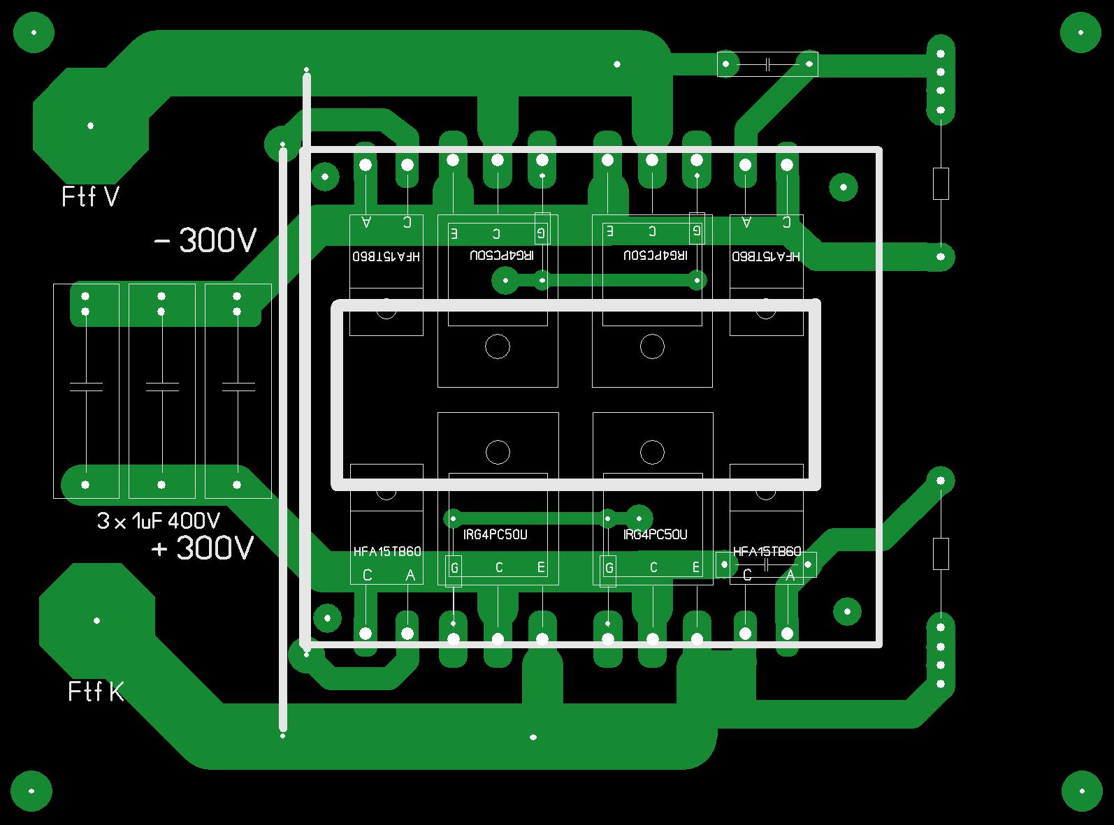

(#) jati hozzászólása Szept 26, 2011 /
Nos elég sokat ültem rajta, mire összejött a főpanel terve, de kész. Két panelből fog állni egy alsó és egy felső panelből. Átnéznétek, hogy nem szúrtam-e el valamit.
