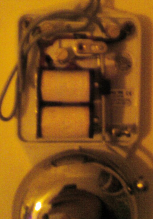

(#) callo hozzászólása Dec 11, 2011 /
Aki tud segítsen!
Régi bérházban lakom, ma a csengő magában elkezdett rezegni. Nem üti a tányért de jól hallható módon remeg. Ha megnyomjuk a csengőt cseng rendese.
Mit lehet vele tenni?
(#) ötfelezős válasza callo hozzászólására (») Dec 11, 2011 /
Kapcsoló nem tud beázni?
(#) tibibalogh520 válasza callo hozzászólására (») Dec 11, 2011 / 1
Régen volt egy olyan tipusú csengő, melyben benne volt a reduktor. Végül is, maga a reduktor vasmagja rángatott egy állandómágnest a kiszorított mágnesestér hatására, mikor a szekundert a csengő nyomó zárta.
Ez az állandómágnes egy rugólemezen van.
próbálj meg állítani rajta.
A harangot le kell szedni, alatta találod a trafót, és a mágnest.
(Ha jól emlékszem, valami V-CS volt a típusa?)
(#) callo válasza tibibalogh520 hozzászólására (») Dec 11, 2011 /
Sajnos nem segített a rugólemez állítás. Fázisceruzával megnéztem és kap áramot folyamatosan. Ez lehet a gond? Teszek fel 1 képet.
Köszi.
(#) tibibalogh520 válasza callo hozzászólására (») Dec 12, 2011 /
Ez nem az a típusú csengő amire gondoltam.
Nézd meg a csengőnyomót, ahogyan Ötfelezős is javasolta. Lehet, hogy beázott!?
(#) callo válasza tibibalogh520 hozzászólására (») Dec 12, 2011 /
Lekötöttem a csengő kapcsolót. Továbbra is fent áll a probléma, búg, rezeg, magától csenget.
Most lekötöttem magát a csengőt. Nem tudtam más megoldást. Mi lehet?
Köszi.
(#) ötfelezős válasza callo hozzászólására (») Dec 12, 2011 /
Persze, jó lenne tudni, milyen állapotú és mennyire jó műszakilag a hálózat és a berendezések.
Rossz érintkezéssel kap fázist. Vagy vezetékeken át, vagy valamilyen készüléken át.
Ha több kismegszakítód van, akkor egyenként kapcsold le azokat, és nézd meg, mikor szűnik meg a fázisceruza jelzése. Aztán azt a kört meg kéne vizsgálni közelebbről.
De amikor nem vagy biztos abban, amit csinálnál, akkor inkább ne csináld.

(#) Akashi válasza callo hozzászólására (») Dec 12, 2011 /
Hol kötötted le? Mert ha a nyomógombnál, és így is rezeg, zárlatos kezd lenni a vezeték. Legalábbis egy lehetséges ok.

(#) callo hozzászólása Dec 13, 2011 /
Hívtam szerelőt. Azt mondta tönkrement a csengőben az egyik valami tekercs.

(#) zolika60 válasza callo hozzászólására (») Dec 14, 2011 /
Mondott valamit. Ha a tekercs rossz a csengőben akkor csöndben van :yes: .
(#) erbe válasza callo hozzászólására (») Dec 14, 2011 /
Ez egy sima réges-régi kapucsengő. Nem a rugólemezen kell állítani, hanem ott van az állítócsavar, azzal lehet beállítani a hangját. Ha állandóan rezeg, akkor a nyomógomb körében valahol zárlat van. Ez a fajta csengő csak a nyomógomb megnyomásakor kaphat feszültséget.
(#) proba válasza callo hozzászólására (») Dec 14, 2011 /
Először tisztázni kellene honnét kapja a csengő üzemszerűen az áramot.(külön transzformátora van ,vagy a kaputelefonnal összeépített valami adja az áramot neki, fizikailag hol helyezkedik el az egész rendszer egymáshoz képest... A csengő gombon 8V van vagy 230V ,milyen hosszan megy más vezetékekkel párhuzamosan a nyomógomb vezetéke, esetleg nem lehet hogy a vezeték szigetelése megsérült és esetleg testre ért az egyik ér?
Sajna (legalábbis remélem) a fázisceruza nem igazán mérvadó.
Amit még tehetsz ha 8V a csengőd ,teszel rá párhuzamosan egy 10-12V égőt hátha úgy elhallgat.
(#) erbe válasza proba hozzászólására (») Dec 14, 2011 /
Ilyen ősrégi kapucsengőt nem tesznek bele kaputelefonos rendszerbe.
Hacsak nem kurblis a kaputelefon.
(#) proba válasza erbe hozzászólására (») Dec 14, 2011 /
Talán a régebbi rendszerekben ajtócsengőként mintha használtak volna mechanikus csengőt ,és az valami módon csatlakozott a kaputelefonra (mondjuk az lehet hogy még csak a felcsengetős variáció volt ,de itt semmit sem lehet még tudni róla.)
