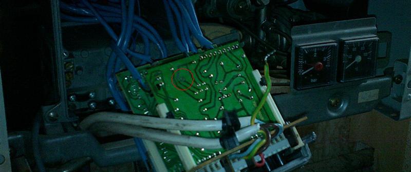

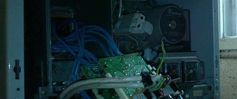

(#) Action2K hozzászólása Okt 12, 2011 /
Sziasztok. Hozzászólásom csak demonstrációnak szánom, hogy milyen apróság miatt állhat a fűtés egy napig, vagy amíg ki nem jön a szerelő. Azért a vezérlő elektronika bütykölését nem ajánlom kezdőknek.
Előtörténet: Tegnap előtt éjjel feltűnt, hogy kezd hideg lenni a lakásban. Megyek hallgatózni, de ment a kazán, viszont a radiátorok csak langyosak. Gondolom épp most kapcsolt be a kazán. Azért ránézek, mert csak pár napja megy a fűtés, a víznyomás is ingadozó, mert valahol szivárog. Látom, hogy kicsit alacsony, hát rátöltök. Ezután, gondoltam, légtelenítek. Ehhez leállítom a kazánt, hagyom, hogy a levegő mindenhol felszálljon, majd visszaindítom a kazánt. Beindul, szellőztet, gázt ráadja, recsegő hang (mint a relé meghúz-elejt), majd gáz elalszik. Szuper! Kontakthiba. Orosz módszer, oldalba vág, gázt ráadja, megint recsegő hang, majd ismét gáz elalszik. De örülök neki! A további kocogtatásokból arra következtettem, hogy a nyomásmérőnél van valami. Burkolat lebont (mindezt egy 1*1m-es lyukban, szobalétrán állva). Nyomásmérő átvizsgál, minden rendben. Újra visszakapcsolom a kazánt, szellőztet... minden úgy mint eddig, viszont most már, a burkolat nélkül hallható is volt a szikrázás. Persze, hogy honnan? A vezérlőből. Leáramtalanít, szétszed, szemlél. A helyiség gyér világítása, a hajnal egy órai kómás fejem miatt, meg steklámpát sem volt kedvem ide aplikálni, szóval semmit sem láttam. Mármint hibahelyet. No akkor, minden csatit lehúz-visszadug, paneleket kihúz-visszadug, hátha megkopik az a fránya oxidréteg. Ezután mindent visszaszereltem, kazán beindít (ilyenkor már hajnal kettő volt), majd ... :violent: Nem részletezem az álláspontomat . Szerencsére csak egyedül voltam otthon, úgyhogy két takaró magamra, aztán alvás, majd holnap, világosban megnézem.
Tegnap, meló után hazaérve, neki is láttam. Vezérlő kiborít, s láss csodát. A képen bekarikázott "anyaghiány" fogadott. Az egyik alkatrész lába elég gyéren lett gyárilag beforrasztva, majd az idők során tovább romlott a helyzet, míg ívet nem húzott, s a maradék kis ónt is el nem párologtatta. Nosza gyorsan átforraszt, összerak, s láss csodát, a régi szekér újra száguld.
Tanulság: Nem csak jó szerszám kell, hanem jó munkakörülmények (megvilágítás) is kellenek a hatékony munkához.
