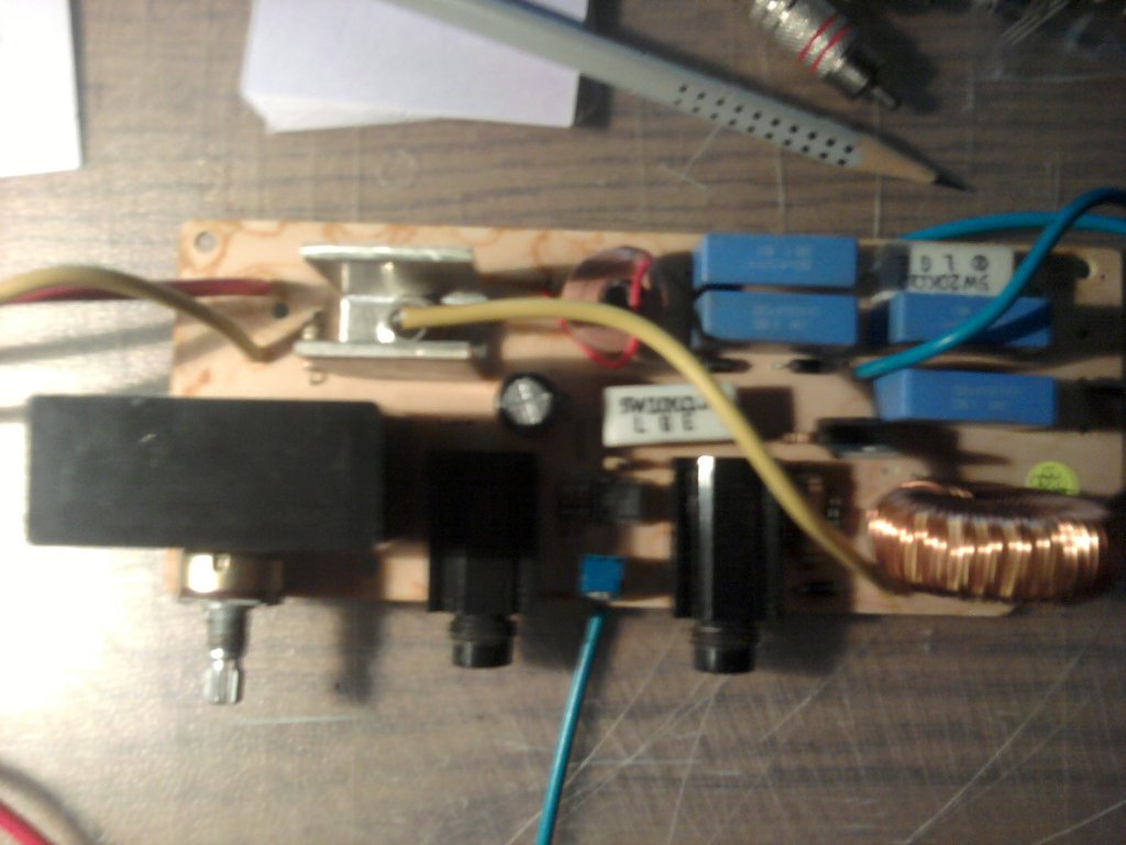

Lehet rossz helyre írok akkor előre is bocs. Olyan gondom lenne hogy van egy 1500W villanócsöves stroboszkópom ami vezérlővel megy, de működnie kellene anélkül is de sajnos nem csinál semmit. egyszer kiment benne a cső és azóta a vadi új csővel sem csinál semmit. mi lehet a gond? amit tudtam kimértem a panelon azok mentek viszont van egy fekete kis doboz aminek van 10 lába és fogalmam sincs hogy mi lehet mert nincs feltüntetve rajta semmi. ha valaki tudna nekem segíteni bármi adat kell írok. Előre is köszönöm. Üdv: Tomi
Nekem is ugyanilyen panel volt a nagy strobim belsejében. Abban a kis fekete 10 lábú dobozban lapul tulajdonképp a lényegi rész, azért hogy ne tudd lemásolni. Hogy mi van benne azt én sem tudom, kivágtam az egészet a francba és építettem egy teljes panelt.
Azt már látom hogy csak egy poti van a tiéden (az enyémen 2 volt, az egyik a fényerő a másik villogási frekit szabályozta) Gondolom akkor a tiéd nem fényerőszabályzott... Ha van vezérlőd akkor szerintem ne erőltesd ez az "önálló" működést, örülj hogy még megy.

Ezeknél a típusoknál a fényerőt a csatlakozók között található trimmer potival tudod állítani. Üdv.
Valaki akinek van bika strobija vagy másik 1500Wattos aminél lehet fényerőt szabályozni, megmondaná hogy a minimális szinten mennyire fényes.
Mert én a bika strobin nem veszek észre semmilyen változást, hiába állítom a potit vagy a trimmert. Ha a trimmert maximumra tekerem akkor nem villog, de utána szerintem teljes fényen. Ha meg a potit tekerem maxra, akkor meg nem villog hanem csak "villámlik" benne. Jó lenne ha menne ez a fényerő szabályzás.

![]() Nah meg ha kikapcsolom, fél másodpercig még izzik a vége, de lehet mind2. Akkor viszont nem értem mi a gond, a nagyfesz része az megy, a bekötés elvileg jó az icknél, kimértem multiméterrel. Már csak arra tudok gondolni hogy valamiért nem érzékeli rendesen a szinusz hullámot, vagy pedig rosszul kezeli. Talán az lehet a baj hogy, a belső ütemgenerátor van megszakítva egy optoval, és ez meg vezérelve van egy fényorgonával, szóval ha van mély akkor folyamatosan villog a beállított frekvencián ha nincs akkor meg nem villog. De nem hiszem hogy ez bármit befolyásolna. Nah azért átszaladok még1x a bekötésen. |
