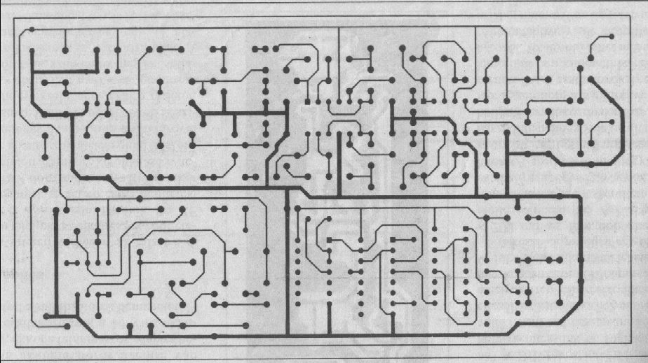

olyan kapcsolást szeretnék ami 87.5-108mhz-en stereó fm adást tud produkálni és lehetőleg olyan 10-18w-on

Itt lenne egy kapcsolás:
15-18W-os rádióadó

Hello! Ahhoz hogy stereo legyen kell egy st kóder, ami mpx jelet állít elő az adó számára!

és akkor ennek a urh kodernek a kimenetét rákötöm az adó bemenetére és kész?
(#) DRoland válasza trtk hozzászólására (») Máj 4, 2007 /
Igen, ha érdekel, hogy működik tudok feltenni anyagot róla.

A második hozzászóláshoz csatolt kapcs.rajzot én már KB 2 éve megcsináltam de az oscillátorát az istenért nem tudtam elinditani,ha valaki megcsinálta ezt és talizott hasonló problemával az léci irjon.
A stereo multiplexerről pedig az Rádiótechnika Évkönyve 99-es számában talál leirást és kapcs rajzot is,ez van itt a fórumba belinkelve.
Ezt a dolgot én most ugy akarom megoldani,hogy autóhifi boltokban kapható CD játszóhoz MP3 lejátszóhor csatlakoztatható mini FM rádióadó amivel egy külső jelforrást lehet az autó rádióján halgatni vezeték nélkül.Ezek a kis mini adók szintézer vezéreltek,beépitett multiplexerük,hifi minőségü jelátvitelük van és kb 10E Ft az áruk.Na egy ilyenhez akarok egy végfokot hozzátolni és mehet a menet,mondjuk a fenti kapcsi rajz meghajtó és végfokát.
Ha valakinek ennyit megér akkor egy próbát meg lehet ejteni,én már túl vagyok egy pár házi épitésü kütyün és kiváncsi vok egy ilyen összeálitás hogyan mükszik.
