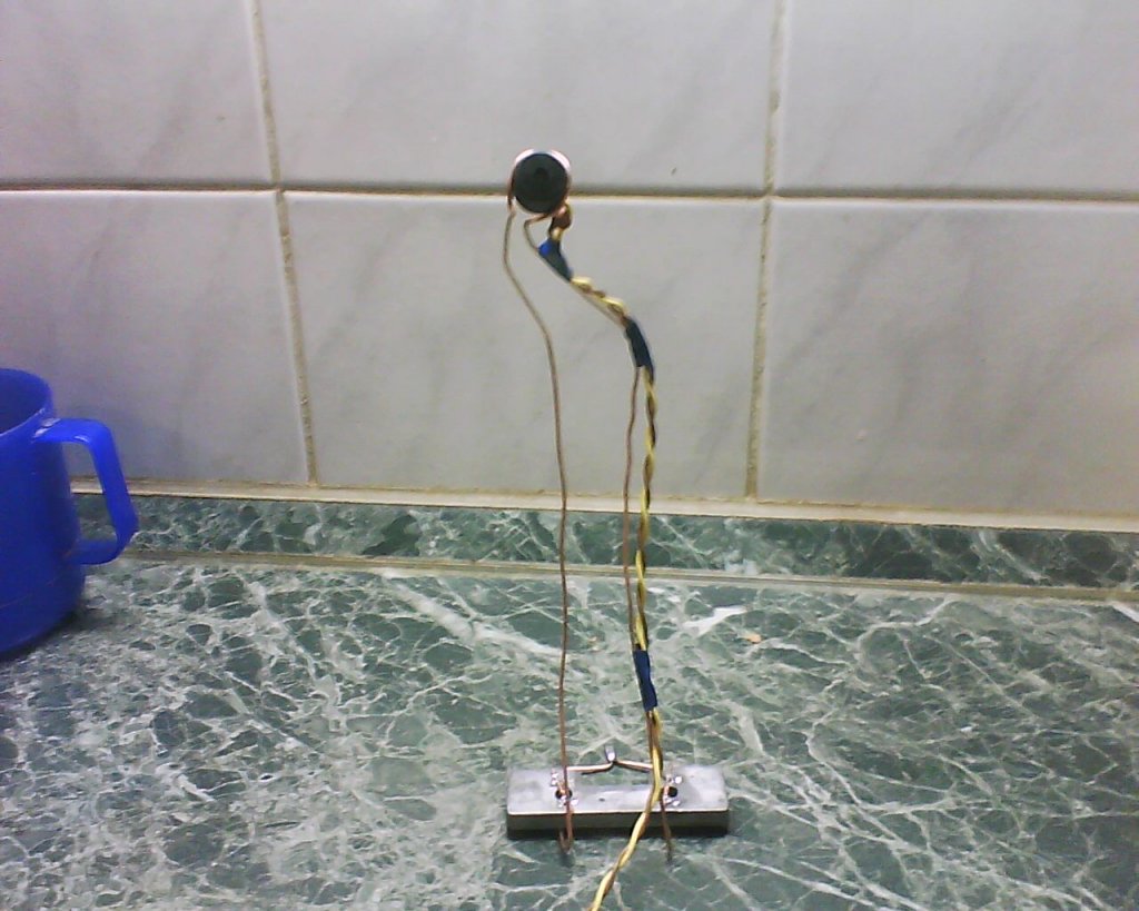

Elkészült egy mikrofon állvány elég primitív de pont ez tetszik benne
(#) Zoli_bácsi válasza sanykaraj hozzászólására (») Okt 9, 2011 /
Hát... Ez inkább szükségmegoldás. Remélem ez csak ideiglenes lesz és gyártassz valami igényesebbet is. (Én nem tettem volna fel a ki mit építettbe...)
(#) Panhard válasza sanykaraj hozzászólására (») Okt 9, 2011 /
Nagyon komoly, építési leírást mellékelsz majd róla?
Nekem is volt hasonló régebben, de az egy asztali lámpa tartó volt.

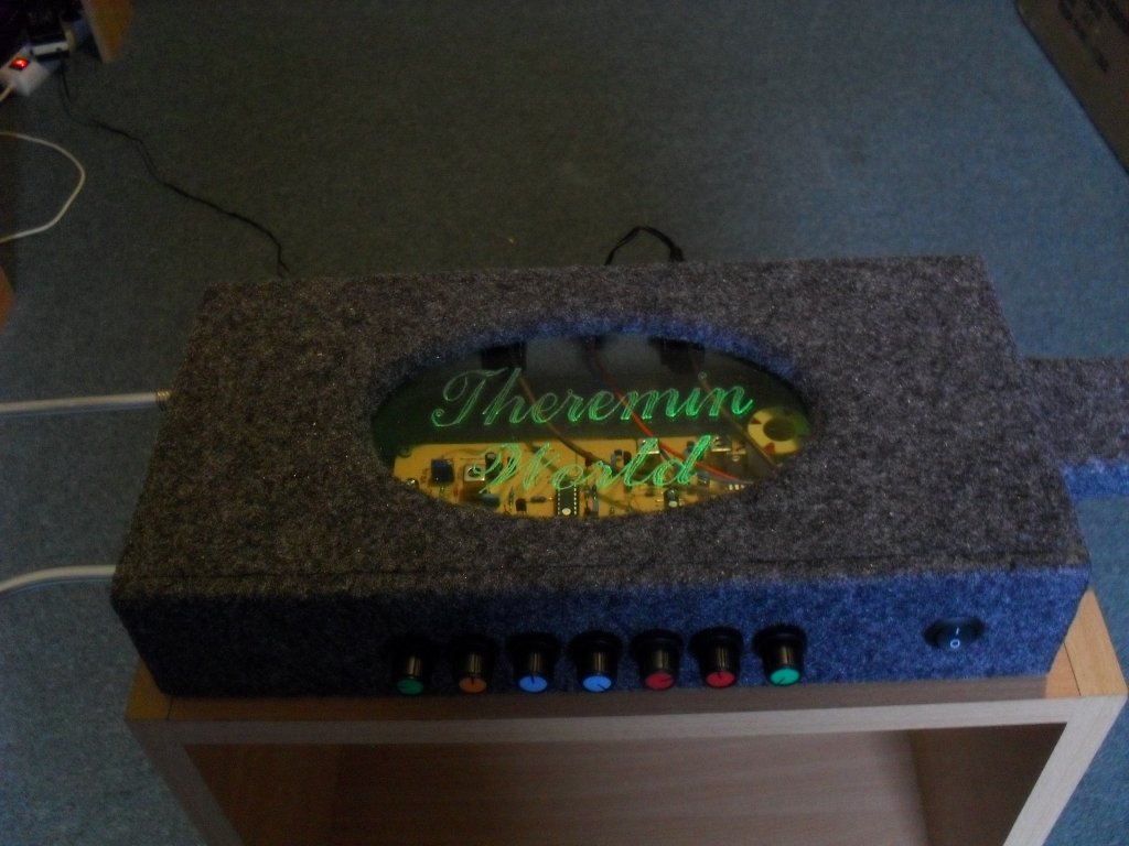

Az én thereminem pedig ilyen.
(#) emersys válasza lajos1969 hozzászólására (») Okt 10, 2011 /
Meg is van az eredménye

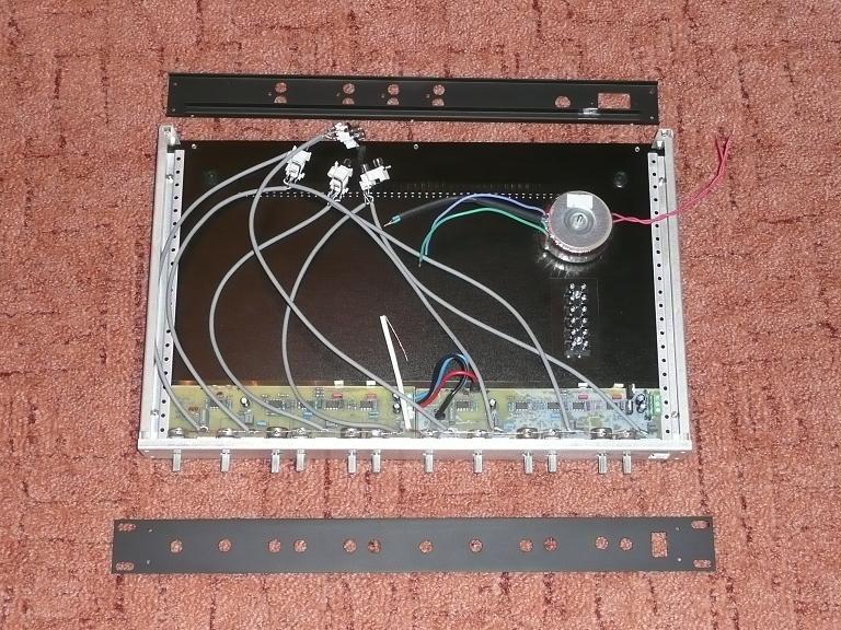

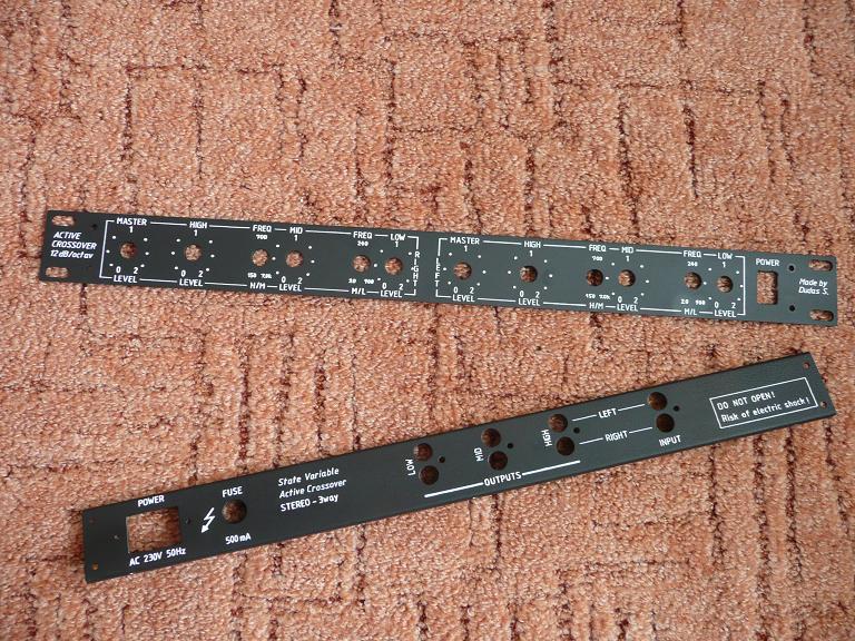

Készülget az aktív hangváltóm. Kicsit lassan megy mert ne volt sok az időm, meg a próbák során kiderült, hogy kell egy tápegység külön, mert a mi az eredeti rajzon van nem oly jó. Íme az eddigiek.

(#) skero válasza dudassandor1 hozzászólására (») Okt 10, 2011 /
Igéretesen néz ki! Látszik ,hogy megadtad a módját! Nekem tetszenek az eddigiek. Grat7ulálok! Így tovább.

(#) dudassandor1 válasza skero hozzászólására (») Okt 10, 2011 /
Köszönöm a bátorítást, viszont kívánom!! Bár a hangváltó paneljeit a vasalásos eljáráskor kicsit elrontottam esztétikailag, a tápegységé már jobb lett.
(#) emersys válasza dudassandor1 hozzászólására (») Okt 10, 2011 /
Nagyon szép lesz... :yes:
Az előlapi munkáddal ismét lenyűgöztél.
(#) neogeo2 válasza dudassandor1 hozzászólására (») Okt 10, 2011 /
Nagyon szép az előlap. Szitázva van?

(#) dudassandor1 válasza neogeo2 hozzászólására (») Okt 11, 2011 /
Nem szitázott. Egyszerű, de türelem munka. A feketére festett felületre fehér tintával töltött csőtollal írom fel a kívánt szöveget, betűsablon segítségével.
