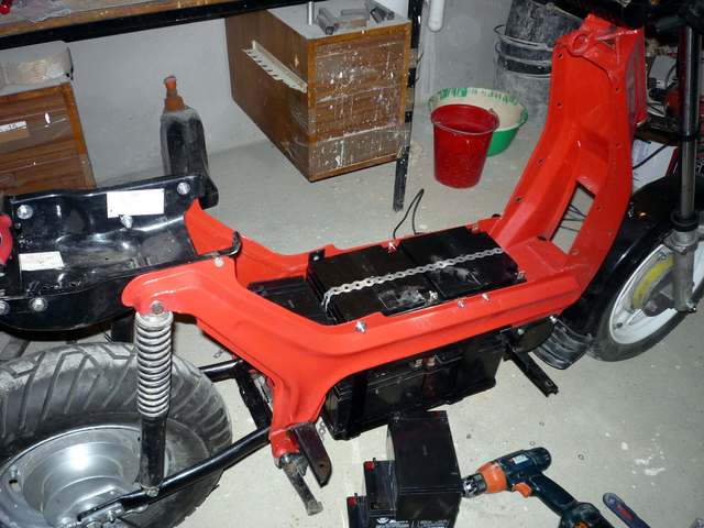

Közben pár képet találtam a Simson Voltage építéséről.
Kis folytatás....
És akkor még pár kép, de nem rongállak vele titeket tovább.
Az viszont jól látszik, nagyon jól lehet donorként használni ezt a modelt. Ma már nem így néz ki, tele van műszerekkel, meg sok egyébbel, és lesz még bőven fejlesztve is, ha kicsit ráérek erre is .
