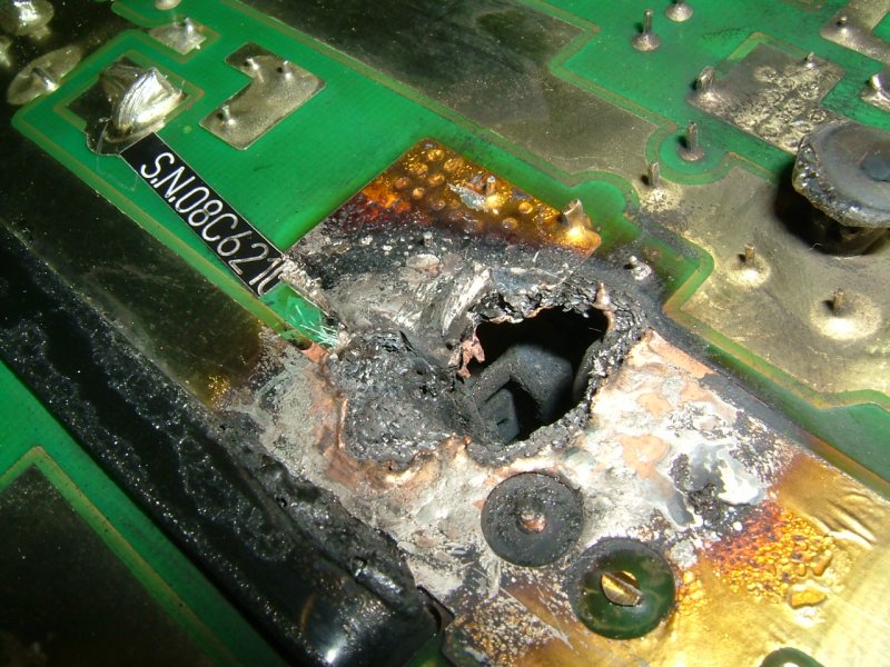

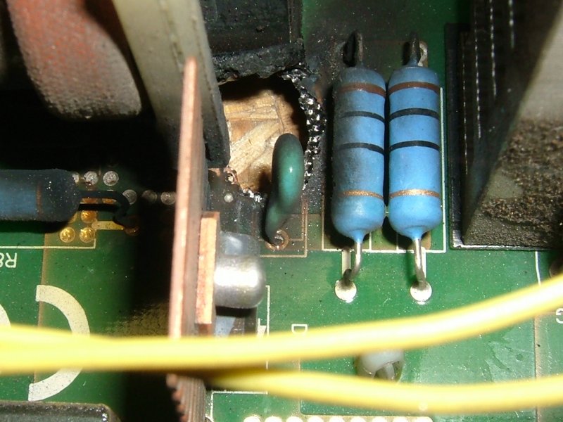

Van /volt/ egy energia 130 inverterem amivel egy csúnya baleset történt! Használat közben csitt-csatt csúnya fényhatások és az eredmény a képeken látszik! Az a kérdésem,hogy javítható-e?Egy kapcsolásnak és egy-két képnek a nyák eredeti állapotáról nagyon hálás lennék!

Nekem úgy tűnik,hogy a főtrafó primer kivezetése égett ki a helyéről. Ha a huzalkivezetésből még maradt annyi,hogy forrasztható,akkor lehet javítani. Ha csonkig kiégett,akkor sajnos csak a főtrafó csere vagy újratekerés segít.
Eredeti képet nem tudok küldeni,de megnézem a 160A-es gépnek a kártyáját, ha ilyen akkor azt lefényképezem és küldöm-de csak pár nap múlva,ha visszakapom azt a gépet amelyikről tudok fotót csinálni.

Megvan a trafó vége úgy látom...viszont az a problémám ,hogy a nyák belső oldalán is fóliázva van azt viszont nem tudom ,hogy hogyan kellene áthidalnom a hiányzó részen!?Szedjem ki a trafót ,hogy jobban lássam a helyzetet?
(#) mpisti válasza puffed hozzászólására (») Szept 27, 2011 1 / 1
Megkísérelheted kivenni a trafót, de csak óvatosan,mert ha kijön a furatgalván, eldobhatod a kártyát. Egyébként valószínűleg ez volt a probléma ott is,ahol a nyák szétégett. Valamikor meglazulhatott az egyik oldalon a forrasztás és a komoly terhelést a másik oldal nem képes vinni. Ha ki tudod venni a trafót,a szétégett részt el kell távolítani mert a megégett rész vezeti az áramot! Ha a végfokot nem vitte el,akkor érdemes vele foglalkozni,ha viszont elszálltak a FET-ek,akkor már megfontolandó,mert az EPS gépeknél a FET hiba vissza szokott ütni a meghajtó részre is.
(#) puffed válasza mpisti hozzászólására (») Szept 28, 2011 / 1
Megpróbáltam óvatosan kiszedni a trafót de még dúrván is nehezen sikerült ,természetesen csak a furatgalvánnal együtt jött ki. Le a kalappal a gyártó előtt a nem szétszerelhetőség miatt. A burkolatot alapból szét kellett vágnom hogy hozzáférjek a trafóhoz de sikerült...Meg tisztítottam az égett részt ,áthidaltam a hiányzó furatgalvánok helyét visszakötöttem a trafót aztán kikapcsoltam a PC-t még ki is húztam elemlámpa bekapcsol felkészülve a legrosszabbra... gép bekapcsol és működik. Ki is próbáltam szebben hegeszt mint annak előtte valószínű az általad mondott laza forrasztás miatt.
