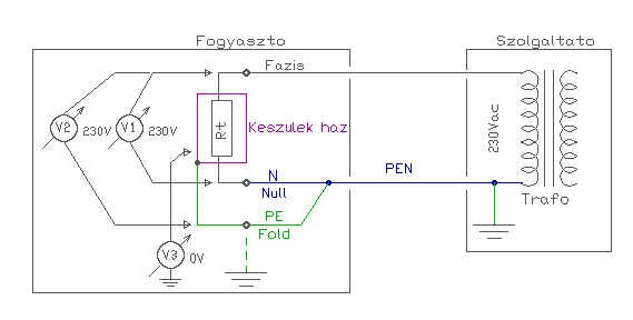

Nem egészen..
Készítettem egy kis ábrát, hogy lásd miről van szó.
- A szolgáltatónál, transzformátor táplálja a 230V-os hálózatot.
- Ez tulajdonképpen egy csillag kapcsolású háromfázisú trafó, mely két fázis között 400V-ot ad (ez a vonali feszültség), egy-egy fázis és a nulla vezető (csillagpont) között 230V feszültség van (ez a fázis feszültség).
- A trafó csillagpontja (nullpont) földelve van. Így itt a földhöz képest mérve a nulla vezetőn 0V feszültséget, de a fázis és a föld között 230V mérhető.
- A csillagponti nulla, és fázis vezetők mennek a táphálózaton a lakásodig. Itt a nulla vezetőt PEN vezetőnek nevezik, mert egyszerre tölti be a föld és nulla vezető szerepét.
- A lakás betáplálási pontján, ketté válik a két vezető, és soha nem közösíthető már. Innen külön úton jár a nulla és a védőföld vezetéke.
- Üzemszerűen az áram útja a fázisból a fogyasztón keresztül, a nulla vezetőn megy. (Rt a fogyasztó)
- Tekintve, hogy a nulla vezető földelve van, (legalább a trafónál), ha megérintjük a fázis vezetőt áramütés ér.
- Ha a készüléknek fém háza van, akkor az össze van kötve a PE védővezetővel.
- Ha a készülékben zárlat van a fázis és a készülék háza között (testzárlat), akkor a készülék házát megérintve áramütést szenvednénk. De a készülék háza össze van kötve a PE vezetővel, így az áram nem rajunk keresztül, hanem a fázisból a PE vezető felé fog haladni.
- Ezért a készülék házának feszültsége nem fog felemelkedni, és nem érhet bennünket áramütés.
Ezt a módszert nevezik nullázott védelemnek. Elvileg lehetne biztosítani, hogy a készülék házát a helyszínen földeljük és ugyan ez a helyzet fog fennállni, de a gyakorlatban ma már nem lehetséges olyan kis ellenállású helyi földelést biztosítani, ami nem engedi a készülék házának feszültségét felemelkedni 42V fölé, a biztosító kioldási áramán.
Van ahol megkövetelik a helyi földelést is, ezért van a rajzon opcionálisan bejelölve a helyi föld. De ez csak akkor ér valamit, ha az rendszeresen ellenőrizve van és bizonylatolva. Így hol kérik, hol eltekintenek tőle. Ártani nem használ..
Remélem így már érthető az áram útja (nem az iránya).

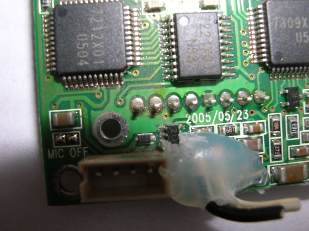

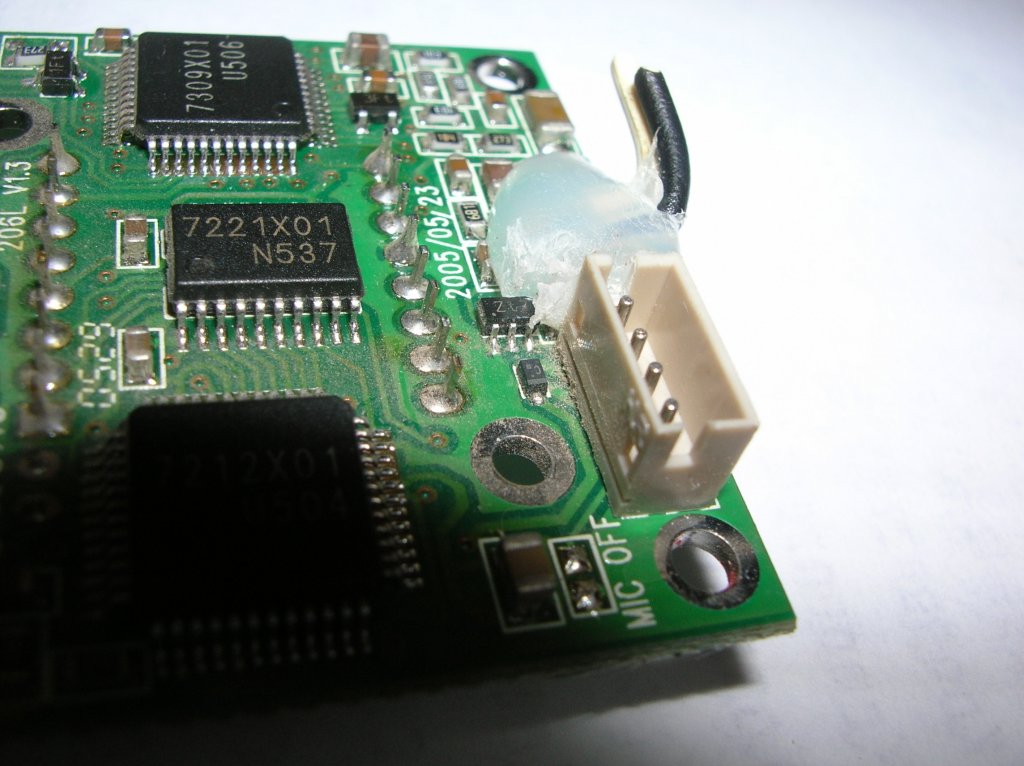

Előbb kicsavaroztam a panelt a házábol és az a szilikonba öntött 2 kábel a panel másik oldalán úgy néz ki, mint amit lerajzoltam (fényképezőm nincs itthon). Ahol a + jel van, oda van beforrasztva a fehér kábel, a másik pontba pedig a feketefehér kábel. Bemértem és ha a multiméter egyik pontját ehhez a feketefehét kábelhozérintem, a másikat pedig valahova, ahol tuti van test (pl egyik felfogatócsavar körüli csupasz felület), akkor sípol.
Mértem, a mobiltöltő 5.67 voltot ad a kamerának, az említett fehér és feketefehér kábelon pedig így 2,2 volt mérhető.
Amúgy seholsem látok mikrofont a panel első felén sem, nade amint mondtam, nekem csak a kép lenne a lényeges
Remélem azért sikerül nagynehezen beüzemelni
Mellesleg a mobiltöltőn 5,5 voltot ír kimenő feszültségként (4,5W, 7OOmA), másik mobiltöltőn pedig pont 5 voltot írt és 8,5et mértem a műszerrel, szóval inkább ezt választottam.

Köszönöm szépen a nagy terjedelmű részletes magyarázást és a szemléltetőképet.

(#) kareszka1984 válasza kareszka1984 hozzászólására (») Okt 12, 2011 /
amúgy most szólt az ürge, aki leszerelte, hogy 12V-os hozzá a táp...másik kamerákat rakott fel, mert ezek nem feleltek meg a helynek, amit megfigyelnek (iskola)
Nade mevárom, hogy mit írsz, mert szeretek biztosra menni és nem végleg hazavágni a kamerát

Írtam, hogy az áram mindig egy körben folyik, tehát nem úgy van, hogy hol ezen, hol azon a vezetőn. Mind két vezetőn egy időben folyik az áram, csak az iránya változik másodpercenként 50-szer.
Olvasd el a válaszom feletti választ is,(és nézd meg az ábrát) mert Robi hasonló cipőben jár.

(#) vizor válasza kareszka1984 hozzászólására (») Okt 12, 2011 /
Ha a szerelő 12 voltos tápot mondott akkor valószínű, hogy annyi. Általában ezek a kamerák annyiról mennek. Akkor azt kell kideríteni, hogy a +12V közvetlenül megy-e bele és melyik vezetékre mert akkor kell lenni egy stabilizátornak, mivel a procik 5 voltosak. Meg kéne nézni, hogy milyen alkatrészbe fut bele a beöntött fehér vezeték. A fekete/fehérre azt írtad, hogy a testbe fut bele, a fekete is, meg a sodrottak is, akkor az lesz a közös táp és jel GND. Ha viszont a beöntött fehér lenne a táp, akkor nem értem a négyes csatin a piros vezeték szerepét, főleg ha közvetlenül csatlakozik a procik táplábaira. Remélem a töltő polaritására figyeltél, bár mintha egy védődiódát látnék. A többi kérdés a mellékelt képen.

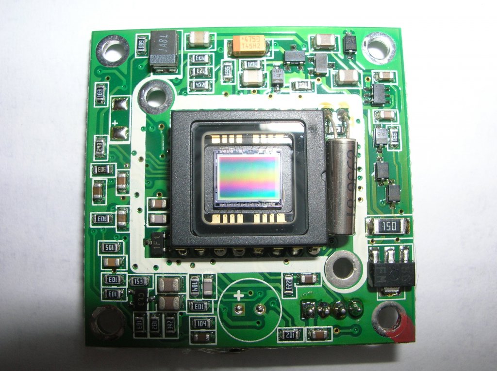

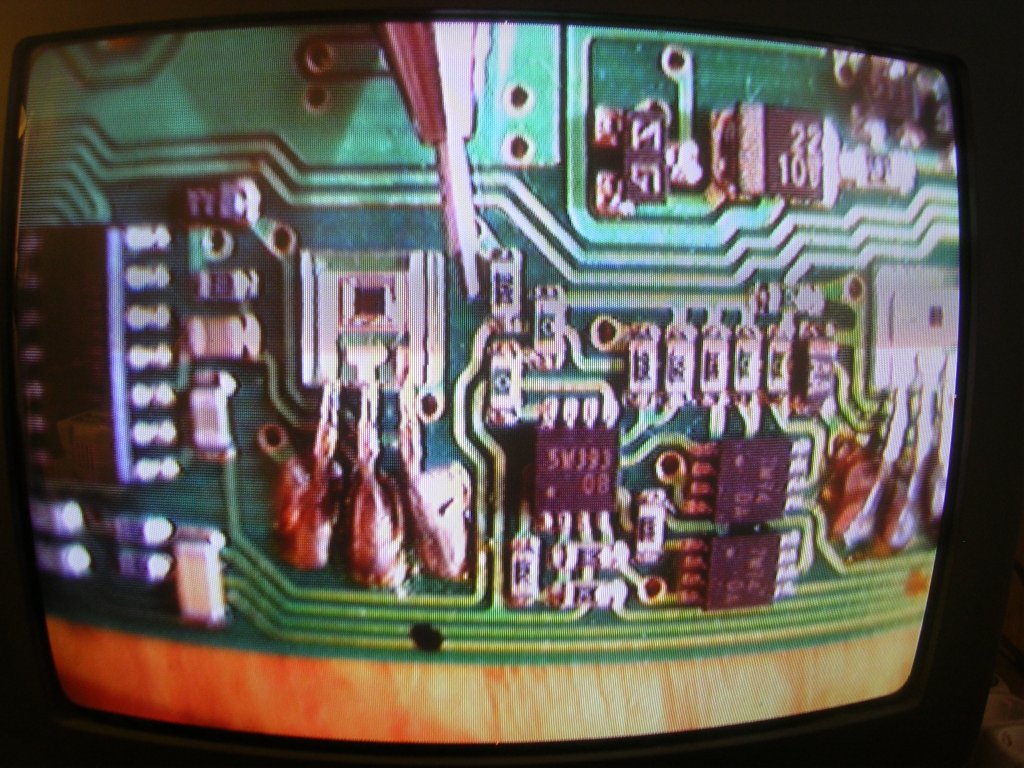

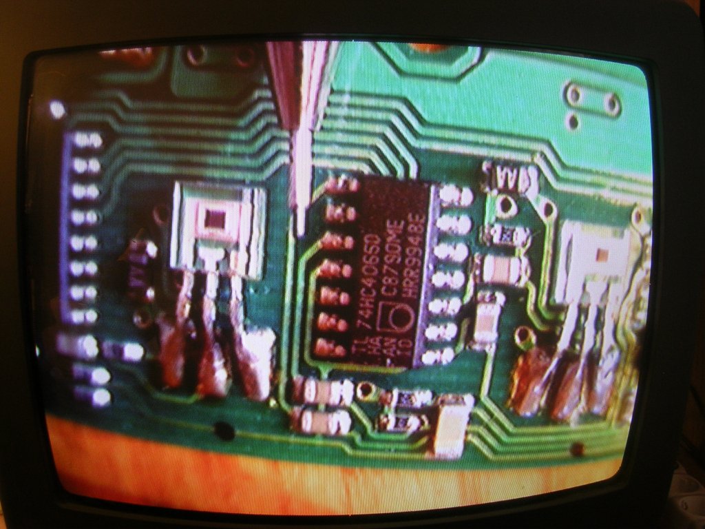

Megmozgattad a fantáziám és kipróbáltam egy színes mini CCD biztonsági kamerával. Meglepően jó az eredmény. Az első képen a hevenyészett állvány, a másik kettőn a két próbakép. A két panelkép egy 55cm-es katódsugárcsöves tévén vannak. Ne tévesszen meg, egyáltalán nem volt homályos, szép éles a képe, csak nehéz CRT tévét vaku és állvány nélkül fényképezni . Vakuval meg fényes volt az üveg... A belógó hegyes tárgy egy Rotring ceruza hegye.

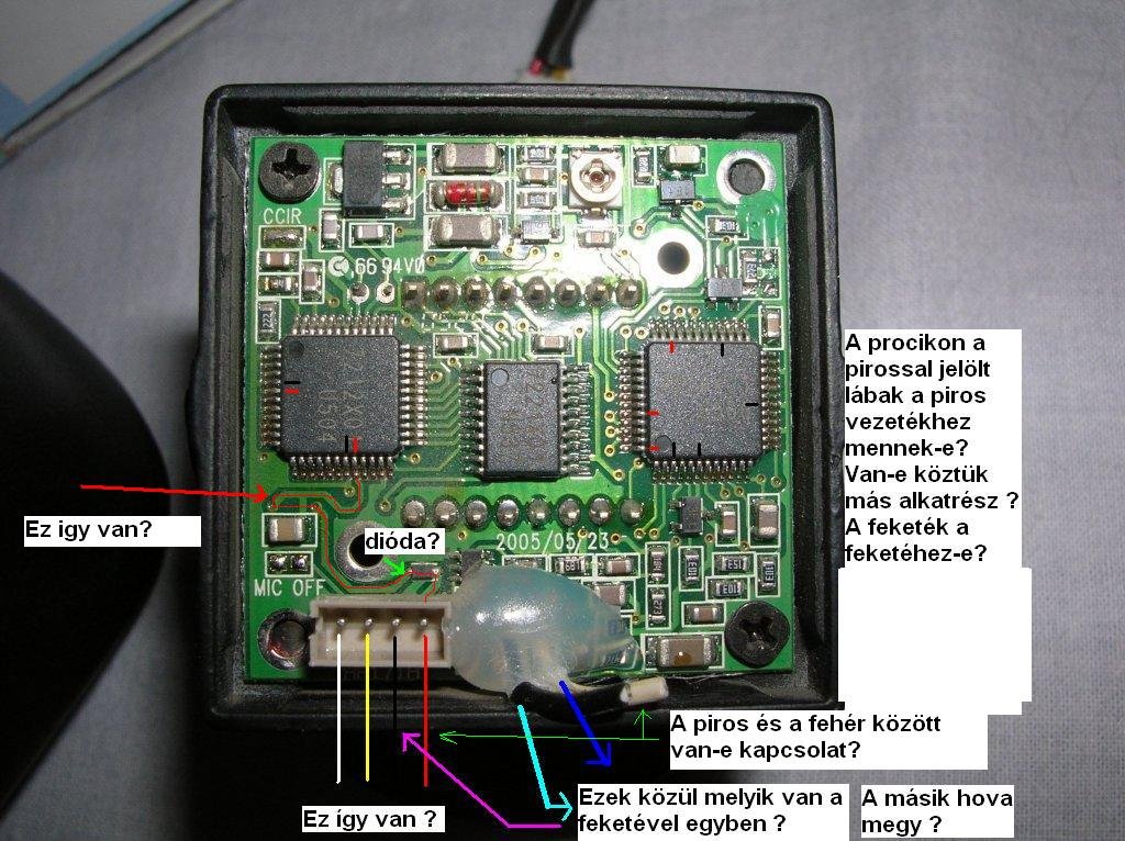

(#) kareszka1984 válasza vizor hozzászólására (») Okt 12, 2011 /
nézem...
- konnektorban így vannak a színek, ahogy bejelölted
- az ic 5-ik lába a konnektor második lábához megy (jobbrol) (itt sípol a műszer)
- a fekete kábelhoz a fekete/fehér kábal tartozik
- piros és fehér kábel között nincs kapcsolat
- a procikon bejelölt fekete részek mind a konnektor fekete kábeljához tartozó lábhoz megy, a pirossak nem
- a beöntött fehér kábel nem látom hova megy...
Kezdem elveszteni az irányítást... Írtam privit, ott megbeszéljük a többit, mert túl sok lesz az olyan kérdés ami nem való ide. Majd a végén beírjuk ide, hogy sikerült/nem sikerült.
készítettem pár fotót arrol az állítólagos diódárol. Mintha csak egy sima "C" betű lenne rajta (nagyon parányi, nemsikerült tuti fotót készítenem)
