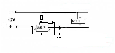

(#) Balaa16 válasza proli007 hozzászólására (») Okt 7, 2011 /
Lehet, hogy rosszul rajzoltam, bocsi. De így relével működött. Azt a diódát azért raktam be oda, (lehet rosszul rajzoltam), hogy a relé ne tudjon behúzni az akku áramától.

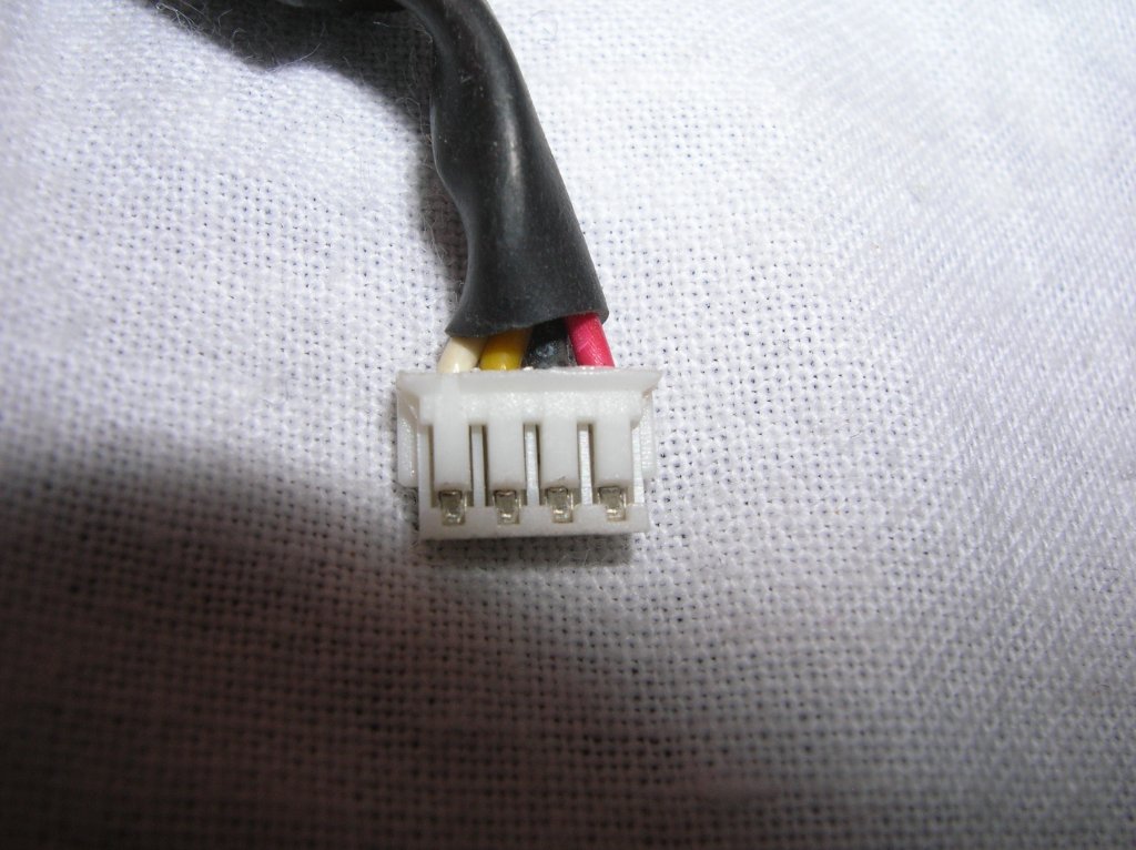

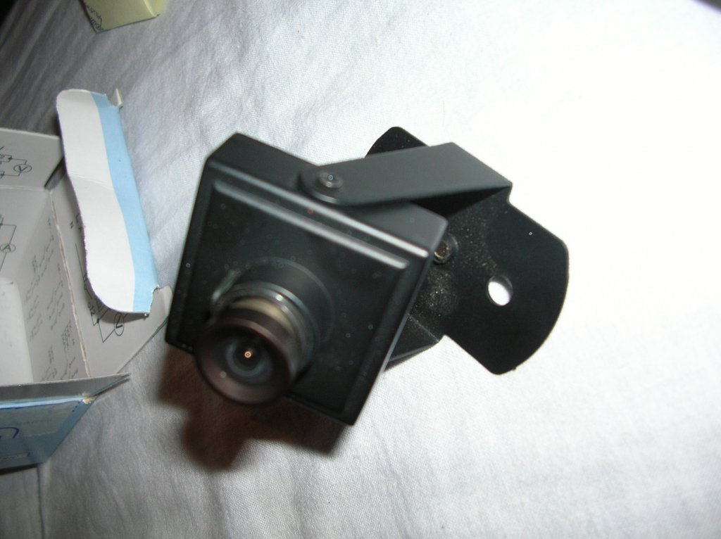

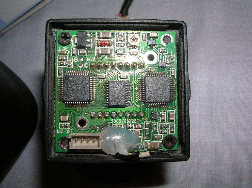

(#) kareszka1984 hozzászólása Okt 7, 2011 /
Sziasztok! Lenne egy egyszerűnek tűnő kérdésem. Kaptam egy egyszerű minikamerát, de sajnos a vezetékei simán elvoltak vágva igy nemtudom melyik kábel a táp és melyiken küldi a videojelet. Mellékelek fotókat is.
Mint látszik, a kábelban van piros, valamint sárga szigetelésű kábel is, valamint árnyékolás (gondolom az). Multiméterrel lemértem, mindkét kábel árnzékolása egy lábban végződik, mégpedig a fekete kábelhoz csatlakozó lábhoz.

(#) Balaa16 hozzászólása Okt 7, 2011 /
Kijavítottam a rajzot, remélem jó lesz így. Az a kérdésem, hogy milyen tranzisztoros áramkörrel lehet helyettesíteni a relét?
Üdv! Balázs

(#) proli007 válasza Balaa16 hozzászólására (») Okt 7, 2011 / 1
Hiba azért még most is van a rajzban..
Szerintem nem kell hozzá szinte semmi. A diódával párhuzamosan (antiparallel) kötöd a Led-et.
Ha a tápfesz megszűnik, akkor a Led áramát biztosítani fogja az LM317 feszültség beállító osztója, ami kb. 5mA fog jelenteni. (Mert szerintem nem egy ellenállása van, hanem kettő, ha feszültség generátorként és nem áramgenerátorként működik.)
Ha még is áramgenerátornak van bekötve az LM, akkor a relé tekercs helyére kell tenni a Led előtété ellenállását.
Az LM-re még kell egy dióda, hogy az aksiról vissza jutó feszültség ne tegyen kárt a stabilizátorban.
üdv! proli007

(#) vizor válasza kareszka1984 hozzászólására (») Okt 8, 2011 /
Piros táp, fekete föld, sárga video, fehér hang. A sárgánál (és amelyiknél még van) az nem árnyékolás hanem a földpontja, azért van a feketéhez kötve, hogy ne legyen annyi drót. Van ilyesmi kamerám, csak az fémházas. Adtam neki a megengedett tápot, rákötöttem a TV AV bemenetére és már jött is a kép és a hang.
