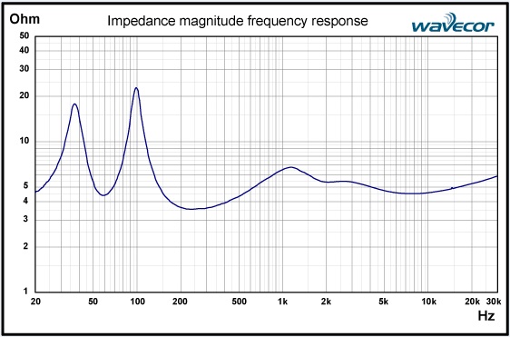

(#) ptesza válasza Lázár Péter hozzászólására (») Okt 10, 2011 /
Nagyon nem érted még a hangváltó alapjait sem. A mélyeket és a magasakat nem kell így számolgatnod. A hangszórók nem ellenállások , az éppen sugárzott frekvenciától függ az impedanciájuk(ellenállásuk). Ezt nevezik impedancia görbének.Ha hangváltóval összeváltod akkor nem csak a frekvencia átvitelt váltod össze , hanem az impedanciát is. Itt arra kell ügyelni ,hogy az impedanciában ne legyenek olyan mélypontok amik az erősítőre károsak lehetnek. Tehát ha párhuzamosan kötsz két hangdobozt, akkor meg kell nézni az eredő impedanciát ,hogy lett -e olyan alacsony pont amit már nem fog bírni az erősítő.
A képen egy kétutas reflexdoboz teljes impedanciamenetét látod. Jól látszik ,hogy a 180 Hz-től 400 Hz ig 4 ohm alatt van az impedanciája. Itt már figyelni kell hogy az erősítőre.

Nos igazad lehet biztos hüle vagyok mivel elolvasva az írásod cseppet rászaladtam a "nem értem mi van most"-ra? Azzal tisztában vagyok, hogy üzem közben a hangszóró ezen tulajdonságai folyton változnak. De ha egyszer adott egy erősítő ami 2x20W 8 ohm mellett akkor szerinted csak dobáljam össze úgy ahogy van, lesz ami lesz alapon. Aztán az, hogy lesznek e benne olyan mély pontok ami az erősítőmre károsak az majd kiderül. És ha netán elszáll az erőlködőm kopogtathatok nálad? Egy újért? A képen egy kétutast linkeltél, persze én eleve 3 utasokról tettem föl az ábrát. Azt értem, hogy a hangváltó feladata, az is, hogy adott szórón az adott tartományban sugározzon amiben lehet nincs, vagy nem is jön létre az az impedancia ami tönkre vágná az erőlködőt. De akkor lehet a végeredmény is olyan lesz, hogy esetlegesen hallgathatatlan mivel ott hiány lesz. De ha mégis jó akkor annyit kellett volna írni, hogy ehhez vagy ahhoz a szóróhoz ilyen, vagy olyan értékű szűrést tegyek be, illetve hogyan tudnám a két magas különbségét legegyszerűbben kompenzálni. Azaz ha összerakom a végeredmény az legyen, hogy még véletlenül se szóljon másképp az egyik doboz a másiknál. Persze tudok a gyártási eltérésekről is mielőtt ebbe belefolynánk. Azaz lehetőleg egyezzen a végeredmény. Ebben konkrét segítséget még nem kaptam, így majd összehozom magam hisz muszáj lesz. Eddig is így tettem és sikeresen nem halt meg semmim és még csak túl se terheltem. Inkább szóljon az egész egy hangyányival halkabban, mintsem a határokat feszegessem. Az rendben van, hogy én szerinted még csak konyítani se tudok hozzá, legyen igazad de ha neked is menne akkor konkrét váltót és értékeit írtad volna le. És én már holnap rakhattam volna össze. De valószínűleg az egész nem ilyen egyszerű mert akkor már kaptam volna konkrét segítséget. Köszönöm a tartalmas leoltást (na most rossz passzba vagyok mindjárt kapok egy jó kis befagyasztást) Egy aprócska kérdés: ha már itt tartunk egyszerűsítsük le a példát. Van egy szóród ami 2ohmos és egy mono erősítőd ami 8 ohmos kimenettel rendelkezik 5W-os és csúcson járatod. Hogyan hozod össze a kettőt ha nem számolsz az ohmos értékkel azaz nem használhatsz ellenállást sem annak megfelelő dolgot: izzót, másik szórót? De a kész rendszer hallgatható legyen, azaz minden kimeneti jelből halljak is valamit hallgatható legyen? És persze ne legyen egyből csatt a vége. Persze nehogy rosszul érezd magad miattam csak szeretnék tisztán látni. A jellememen meg van mit csiszolni bőven.
