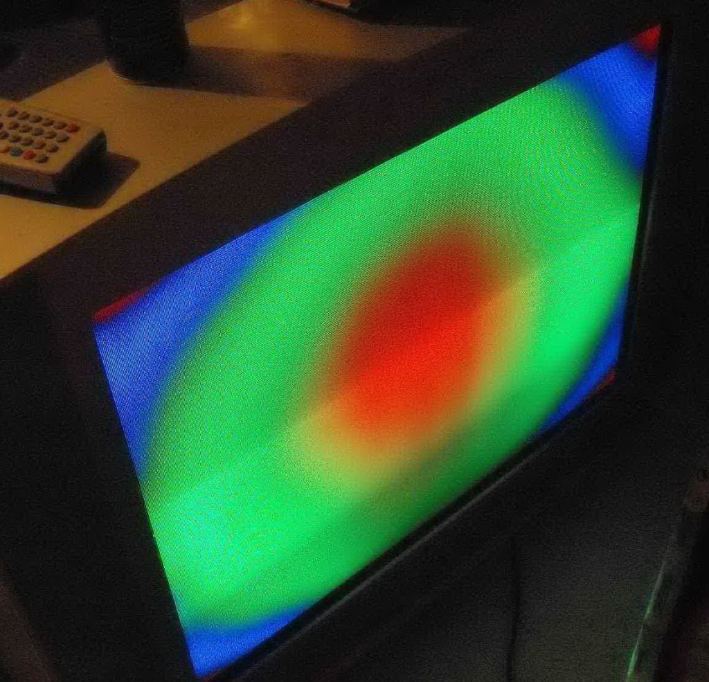

A Válaszom van összefüggés!A légköri túlfeszültség az egyik diódát,vagy kondenzátort kinyírta a nagyfesz sokszorozóban,ezért a belső ellenállása lecsökkent,aminek egyenes következménye,hogy beterhelt a tápegységnek.Az szerencsére bizonyos határon belül bolond biztos,azaz van egy max.I áram kimenetenként amit figyel és letiltott.Ez volt a szerencséd,mert más nem ment tönkre.De ha leveszed a tápot a sorvégfokról nem szabad sokáig terhelés nélkül járatni a tápot mert elszaladhat és van még egy hibád,de szerencsére a nagyfesz sokszorozó csere után meggyógyult a beteg. Ügyes vagy! Nekem 4 év középiskola kellett az alapok elsajátításához.
