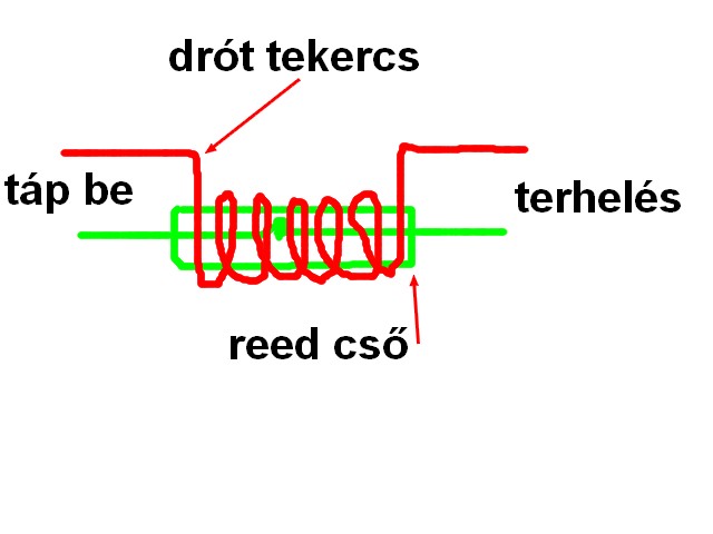

(#) birs válasza mzozo95 hozzászólására (») Okt 15, 2011 /
Most már hogy tudjuk mihez kell,
szerintem
szerezzél be alaphelyzetben zárt reed csövet,
aztán már csak ki kell kísérletezni hány menet
tekercselő drótot kell köré tekerni de ez nem nagy meló.
Annyit kell rátekerni hogy amikor a terhelés eléri a csúcsot
akkor húzzon meg az érintkező és akkor tényleg csak
addig szakítja meg az áramkört amíg a túlterhelés tart.
(#) mzozo95 válasza birs hozzászólására (») Okt 15, 2011 /
Ezzel csak az lenne a gond, hogy a mágnes bezavarhatja az RF rendszert, (mivel rádiós modell) és az nagy gondot okoz, emellett ha kinyit a reed-cső( és a mágnes bekapcsol) akkor az elektromágnes nem "eszi " el a többi szervótól és a vevőtől az áramot? ( és vagy 4 ilyen kellene egy gépbe, egymást is zavarhatják a mágneses terükkel)
Inkább valami fejlettebb rendszer kellene, ami megbízhatóbb és kevesebb zavart kelthetne... És nem tudom mennyire megbízhatő ez az érintkezés, ha mutatványozik a gép talán bizonytalanná válhat ez a rendszer( a rezgés miatt).
De lehet hogy csak rosszul gondolom...
Olyasmi kellene nekem, mint ami a CD kiadáskor történik, ha megakad amikor kinyomná a lemezt, akkor egy pillanatra kikapcsol, majd visszakapcsol a motor, ( de nagyobb időintervallummal).
Zoltán
Szia !
Csak akkor van mágneses tér amikor a terhelés
túl nagy de nem hiszem hogy be zavarná a rendszert,
mert ez nagyon minimális és csak a cső körül van jobbára.
Mondjuk én meg nem nagyon vagyok otthon a modellezésben úgyhogy ezt csak kipróbálva tudnánk meg igazából, de itt egy rajz hogyan gondolom
talán így érthetőbb.
Tehát pl a tekercsen "folyna" a szervó gnd-je, a reed-ben pedig a pozitív szál, és így működne?
Zoltán
(#) mzozo95 válasza mzozo95 hozzászólására (») Okt 15, 2011 /
Mert akkor ha nagy az áram, lekapcsol a tekercs, és akk megszűnik a nagy áram, ezért nem lesz mágneses tér sem, azaz megint felkapcsol az áram, majd ki-be-ki? Így akkor ez mégsem olyan jó
De ez az állapot neked nem folyamatosan áll fenn azt mondtad hogy ha véletlenül beragad de gondolom nem mindig ragad be ,ez csak biztonsági áramkör.

(#) algeza válasza birs hozzászólására (») Okt 20, 2011 /
„szerezzél be alaphelyzetben zárt reed csövet,”
Ilyent én még nem láttam! Polárpatron az van, de az egy másik történet.
