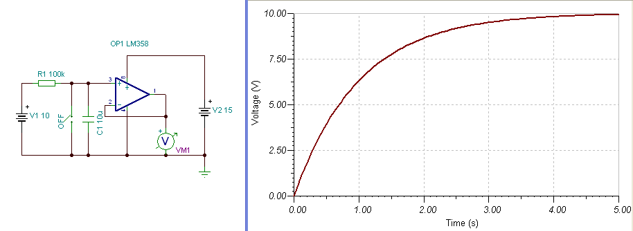

Tekintve, hogy még most sem tudok sokkal többet a követelményekről és a környezetéről ahova beépíted, itt egy megoldási lehetőség. De tápfeszültséget igényel, ami nagyobb kell legyen 2-3V-al, mint amekkora a maximális bementi feszültség. Működési alapja, az R1/C1-ből álló integráló áramkör. Ha a kapcsolót nyitod, akkor felfut a jel, ha zárod, hirtelen esik vissza.

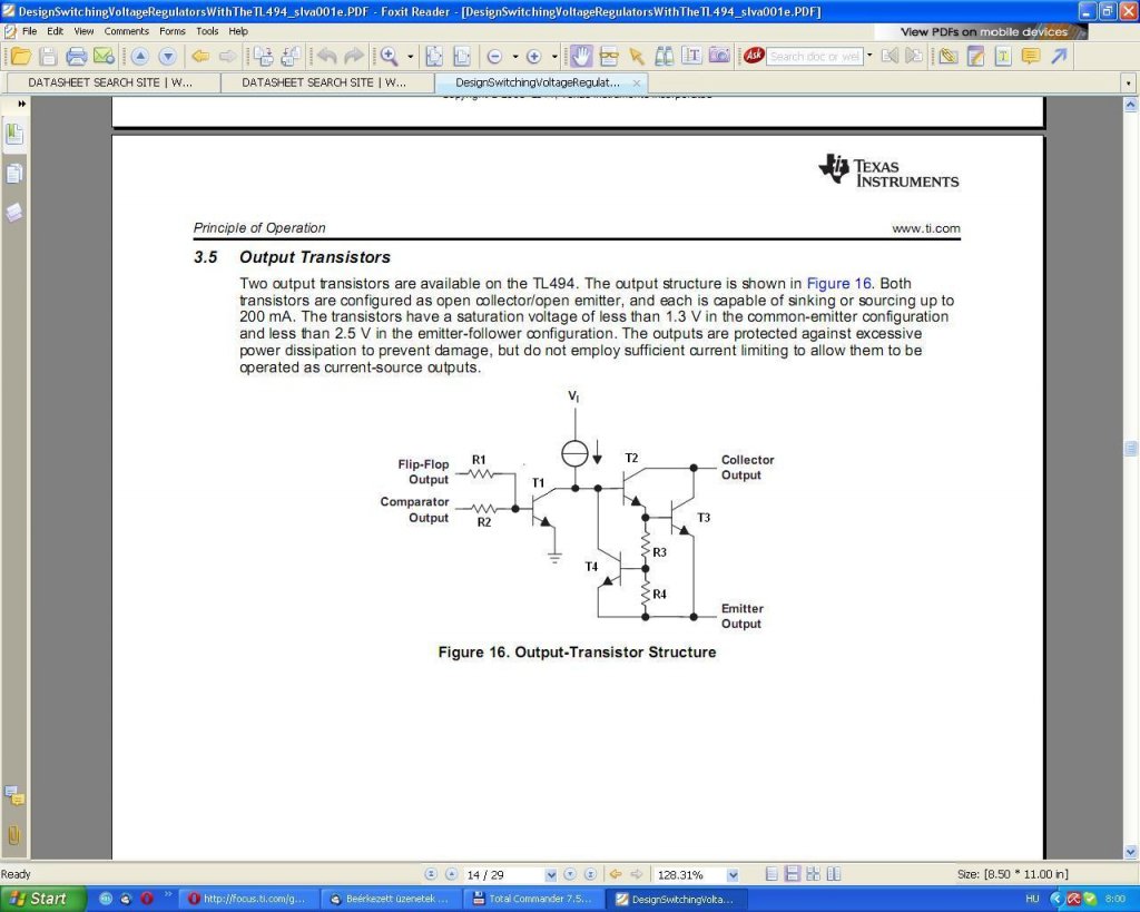

Ezt a kérdést feltettem már a TL494 topicban, de hátha itt is akad valaki, aki tud okosat mondani...
A mellékelt rajzon a TL494 kimenetének kialakítása látható. A szöveg azt írja, hogy a kimeneti tranzisztorok túlzott hőmérsékleti igénybevétel ellen védve vannak, de ez a védelem nem teszi lehetővé, hogy a kimenetet áramgerenátoros üzemmódban használjuk. Ugyanez a dokumentum viszont azt mondja, hogy a kimeneti áram méretezésénél vegyük figyelembe a disszipációt...
A képen látható R3-R4-T4 hogyan is működik tulajdonképpen? Áramkorlátot vagy hőmérsékleti védelmet biztosít?

Attól még, hogy kimeneti áramról beszélnek, még nem jelenti azt, hogy áramgenerátoros lenne a kimenet.
Ez csak egy viszonylag egyszerű védelem, de nem áramkorlát, hiszen akkor közvetlen a végtranyó áramát kellene figyelni.
Itt viszont a meghajtó tranyó árama van figyelve. (valószínű a szaturáció "alacsonyabb" szinten tartása miatt) Tekintve, hogy T2-T3 darlingtont alkot, így T2 kollektorárama T3 bátájával kisebb, mint maga a T3 kollektorárama.
De biztonsági áramhatárolás és hőmérséklet figyelés azért lehetne, mert részben a végtranzisztor bázis-emitter feszültségének így van azért köze a kimeneti áramhoz, hőmérsékletileg meg egy csipen vannak. Csak egyik sem lehet túl korrekt. De alapból ez inkább hőmérséklet (tok disszipáció) korlátja, mert ha a az R3/R4 osztó úgy van méretezve, hogy a leosztott feszültség közel van a T4 küszöbértékéhez, akkor növekvő hőmérsékletre a T4 nyithat és csökkenti a kimeneti áramot.
