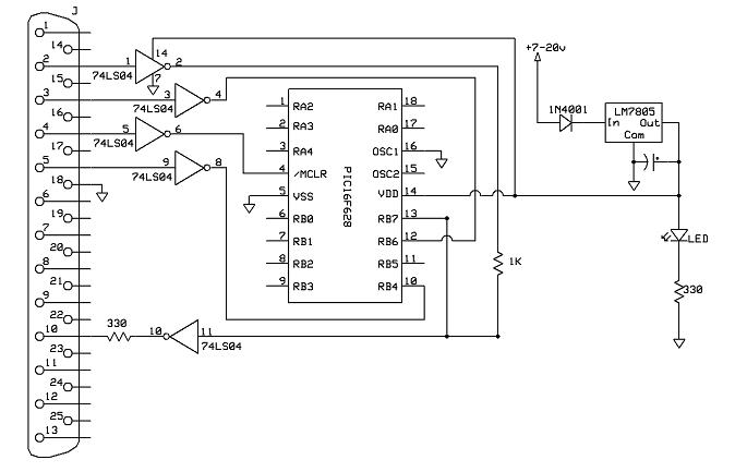

Sziasztok,.. kaptam egy ujj kapcsolast.. szerintetek mukodni fog vagy mar valaki megepitette az alabbi egetot? (a 10 es 16 os lab miert van bekotve?, mas egetoknel nem szokas

Ez így ebben a formában NEM fog működni...
A MCLR soha az életbe nem fog elegendő feszültséget kapni. (~13 Volt)
//Hacsak ez nem valami LVP programozó.

(#) potyo válasza Lucifer hozzászólására (») Júl 28, 2007 /
„//Hacsak ez nem valami LVP programozó.”
Nagyon annak néz ki, de inkább hanyagoljuk az ilyesmit. AVR-nél van értelme az alacsony feszültségű programozásnak, mert csak úgy lehet áramkörön belül felprogramozni, de piceket nagyfeszültségről is lehet áramkörön belül programozni, így az LVP-nek semmi értelme náluk.

(#) valve hozzászólása Aug 1, 2007 /
Felmerult bennem egy kerdes a JDM es programozok kapcsan, mindenki kotolodik, h nincs meg a 13-14v a MCLR -en,.. de hogy lehetne annyi ha a pc -tap 3.3, 5, 12v -kat ad ki.. ???
(#) Lucifer válasza valve hozzászólására (») Aug 1, 2007 /
A JDM ugye soros porti égető. A soros porton az RS-232 szabván alapjány a kimeneti 1 jel - N volt a logikai 0 pedig + V volt. Azért N-ert írtam mivel ez az ami alaplaponként változik. N értéke elméletileg ha a tápból indulunk ki 12 volt lehet. Ugyebár van -12 Voltos ág is. Ha kifigyeled a kapcsolást akkor láthatod, hogy a PIC GND-je nem azonos a PC GND-jével. A PC GNDje egyenesen a PIC tápjára van húzva. A tápellátást gyk. kondik biztosítják, amik a TX 1-re (- n Voltra) kapcsolásakor töltődenk fel.
(#) valve válasza Lucifer hozzászólására (») Aug 1, 2007 /
Igy mar ertheto.. Koszi a hozzaszolast.. Akkor hol kene en 13v -ot merjek? PIC16F628A a 4 -es (talan a vss) lab es mi kozt? ITT a kapcsolas.. (a PIC -et nem teszi tonkre ha nemjo az egeto?, v ha nincs elegendo tapfesz az egeteshez..), (amugy irja olvassa csak az aramkor nem megy amibe a PIC jar..)
Nos ugye az égetőprogramban szokott lenni hardware teszt, vagy valami olyan lehetőség amivel a programozáshoz szükséges lábakat lehet be illetve kikapcsolni.
Mindent a PIC GND-jéhez képest mérünk.
Az MCLR bekapcsolva cca. 13,5 Voltos kell hogy legyen.
A PIC tápja (VDD, VCC ki hogy hívja) 5 Volt legyen.
A programozó lábak (PGC, PGD) szintén 5 Voltos jelek.
Az, hogy bekapcsolt MCLR esetén meg van a 13,5 Volt nem jelent semmit. Ha rákapcsolod a PIC-re a tápot és akkor is megvan akkor talán jó.
(#) Frankye válasza valve hozzászólására (») Aug 1, 2007 /
De ha mindezek után nem jön be a JDM klón égető, akkor az oshon-os, vagy az ICD2-s égetőt kell megépítened. (A JDM eléggé alaplap-függő működésű, ezért nem nagyon javasoljuk!)
