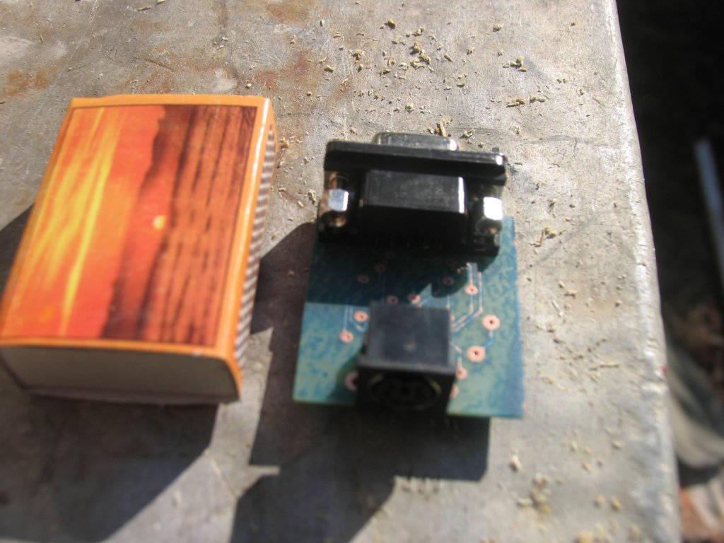

(#) gulasoft hozzászólása Okt 22, 2011 /
Na beültettem, az egyik oldalt megpróbáltam lemosni ,(nem sikerült) mert az az oldal esett bele a porba meg a macskaszőrbe, a másik oldalon meg van egy csík a szélén ott volt sréhen beállítva egy benútolt falapba. Egyébiránt nagyon jó. Nincsenek buborékok mint a fóliánál, esze ágában nincs feljönni a vezetékezés mellett, 6ml-el le lehet kenni egy fél a4-et és még marad is a szivacsban, csak kicsit nagyobb széleket kell hagynom, mert kasán festékes lettem.
A nyák természetesen furatgalvános, a soros felfogó alapban csak 1.5-el lett fúrva, azt később fúrtam fel 3-asra.
Sajnos arra hogy a picet fel kéne programozni, már csak azután döbbentem rá, hogy beültettem, ezért azok az átvezetések azért ónosok mert oda raktam fel a vezetékeket, és az egyik oldalon el kellett vágnom a bekötést, mert az MLRC láb programozáskor külön van vdd-től. (Mire jó a gravírtű meg a cnc) Programozás után viszont vissza kellett kötni, ezért van ott az átkötés.
Szóval meg vagyok elégedve a festékkel, és elég kiadós is. 15Ft egy ml. A 6ml 90Ft volt.

(#) emmzolee válasza gulasoft hozzászólására (») Okt 22, 2011 /
Nem rossz. Ahogy látom ahol a teli földnél forrpöttyöt forrasztottál, ott nem égette az ón föl a festéket. Kipróbáltad, hogy bírja a forrasztási viszontagságokat? Úgy értem nézted-e, hogy mennyi ideig, vagy mekkora hőt bír ki a festék?

(#) gulasoft válasza emmzolee hozzászólására (») Okt 22, 2011 /
10mp-ig simán bírja a 350 fokos pákát, pedig nincs beégetve.
Nem ilyen mikor szárad, hanem fényes, csak nem mertem tovább szárítani, mert erről egyszer már levakartam a festéket, pedig a titok csak a pihentetésen van.

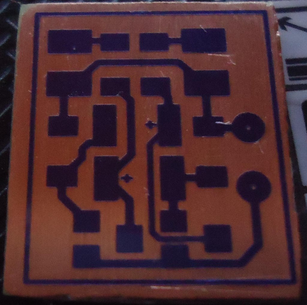

(#) pcroland hozzászólása Okt 23, 2011 /
5 perc világítás után, előhívtam. A 0.2mm-es keret tökéletes és ahol csak 0.1mm van a forrpont és a vezetősáv között, ott se mosódott össze. Kicsit olyan, mintha hámlana a panel, pedig ez csak a képen látszik. Igazából nincs rajta. Nem udom miért látszik. Lehet, hogy karcolás megcsillanása...
