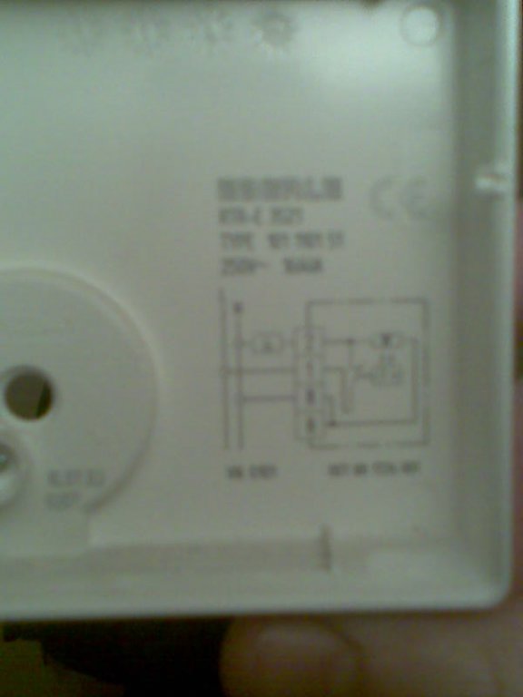

(#) Sword válasza proba hozzászólására (») Okt 21, 2011 /
Sima, analóg termosztát, összesen egy darab "tekerője" van. Csináltam róla két képet legutóbb, de nagyon életlen. Két vezeték megy bele, de 3 bekötési pontja van és van mellette egy kapcsolási rajz is, mint a képen látszik.
(#) fulcsii válasza Sword hozzászólására (») Okt 21, 2011 /
Kérdésem az, hol van közösítve az éjszakai mérőtől jövő fázis és a nappali fázis?
(#) proba válasza Sword hozzászólására (») Okt 21, 2011 /
A termosztátban van egy ellenállás ,azt próbáld meg kivenni és utána próbálkozz ,vagy cseréld ki próbaképen a termosztátot.
(#) Sword válasza fulcsii hozzászólására (») Okt 22, 2011 /
Tudom, hogy érdemben így nehéz haladni, de nem tudom a választ. Hétfőn tudok fényképet csinálni, amit feltöltök ide.
Sajnos a villanyszereléshez nem értek, a nyák az más .
proba: Igen, ezen gondolkoztam, hogy egy csere lenne a legegyszerűbb. Szerezni kell egyet kölcsönbe és kipróbálni. Ha működik, akkor veszek újat, ha nem, akkor keresni kell egy rendes villanyászt. Még az ellenállást megnézem.
Tovább szerintem ezek nélkül nem tudunk haladni elméleti síkon, így megköszönöm az eddigi segítséget.
(#) fulcsii válasza Sword hozzászólására (») Okt 22, 2011 /
Szerinted egy snassz mezei termosztát honnan tudja, hogy nappal van vagy éjszaka? Van benne naptár vagy óra? R-GO ha nappal jó és éjjel nem jó, akkor szerintem a termosztát kilőve! Vagyis az rendben működik! Ha csak a környezet át nem ver és mondjuk rásüt nappal ablakon keresztül a nap, esetleg valami hőt fejlesztő berendezés nem csinálja! Ami nappal működik és éjjel nem! Pl jártam olyan helyen, hogy a TV fölé volt szerelve a termosztát!
Fogalmam nincs. De épp ez a probléma, hiszen nem tudja.
Nem süt rá a nap, nem működik nappal semmi olyan, ami este ne működne és befolyásolná.
Kérdés, hogy ha én kapcsolom le a termosztátot azzal, hogy letekerem miért enged el a mágneskapcsoló.
Miben különbözik ez attól, amikor a hőmérséklet növekedés hatására a termosztát maga kapcsol ki? Vagy mindkettő vagy egyik esetben sem kéne működtetnie a mágneskapcsolót. Megpróbálom hang alapján kideríteni, hogy egyáltalán kattan-e a termosztát és a relé marad behúzva valamiért, vagy eleve nem is szakítja meg az áramot valamiért.
Hallottam olyanról, hogy gyárilag van benne egy ellenállás, mai éjszaka vagy nappal ráfűt az érzékelőre, így eltolva lefelé a kapcsolási értéket. Na de ezeken van éjszaka/nappal átváltó kapcsoló. Ezen meg nincs.
Hát abban, hogy a bi-metál a hő változására nem távolodik el annyi, mint ha tekered. Ilyennel már találkoztam, de ez nem tesz különbséget az éjszaka és a nappal között!
(#) proba válasza fulcsii hozzászólására (») Okt 22, 2011 /
Durva feltételezés ,mi van ha a nappali/éjszakai átkapcsoló viccel meg ,a régi termosztátokon egy ellenállás fűti a hőmérőt A termosztát el van kötve és valahogy az áramkörbe iktatódik ez az ellenállás.És az egyik esetben mágneskapcsolót vezérel a másik esetben meg a direkt fázist kapcsolja a fűtőtestre a termosztát..(mellékesen a mágneskapcsolót is ,de feleslegesen .Egyik esetben az ellenállás kevesebb hőt termel mert kisebb a fogyasztás)
Jut eszembe ha az érintője kontakt hibás az is melegítheti a termosztátot.Amíg az nem tisztázott hogy a nappali éjszakai áram /mágneskapcsoló hogyan viszonyulnak egymáshoz ,sok minden lehet az ok.(mellékesen ha így van akkor a mai termosztátok füstjelekkel távoznak az élők sorából.
Mérd meg ,mekkora áram folyik a termosztáton éjszakai ,ill nappali üzemmódban.
(#) ötfelezős válasza Sword hozzászólására (») Okt 23, 2011 /
Hallottam olyanról, hogy gyárilag van benne egy ellenállás...
Am iarra célra szolgált, hogy a felfűtéskor "előgyorsítva" kapcsolja ki a termosztátot, tehát a rendszer hőtehetetlenségét figyelmbe véve ne legyen túlfűtés. Ez nem jelentette egyúttal nappali/éjszakai kapcsoló szükségességét. Nekem sincs. Az ilyen megoldás működéséhez kellett egy nulla is a termosztátba.
Mivel három érintkező volt, és az ellenállásnak eszerint a kapcsolt fázisra kellett csatlakoznia a nulla mellett, így a termosztát valóban beköthető két pólusúan úgy, hogy az ellenállás sorbakötődik.

(#) proba válasza Sword hozzászólására (») Okt 23, 2011 /
A régi mechanikus termosztátok érintője talán még 16A -is tudott.Legalábbis a miénk biztosan az érintő mérete rugónyomása alapján.Talán vasalókban is ekkora ,vagy még kisebb, "termosztát" van.
