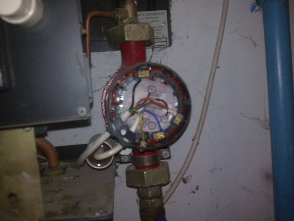

(#) Hanyi1977 hozzászólása Okt 29, 2011 /
A sok hozzá értö válaszát várom viszonylag egyszerű dologra.Van egy FÉG C-24-es falikazánom be állítom a szobai termosztátom pl.25 fokra elindul és müködik a keringető szivatyú a kazánnal.A kazánon van egy másik termosztát amin be tudom állítani,hogy milyen meleg vízet keringessen.Ha eléri az általam be állított höfokot a kazán lekapcsol.És most jőn a nem értem rész..Ha a szobai termosztát nem éri el a 25 fokot de a kazán eléri pl:50fokos vízet leáll ilyenkor a keringető szivatyúnak nem kéne müködnie?Mert nálam áll.Vagy gyárilag ilyen.van erre valami megoldás?
(#) VIM válasza Hanyi1977 hozzászólására (») Okt 29, 2011 /
Szia! Melyik típusú vezérlő van benne? Az butókeringetésnek a hiánya egy jellegzetes hanggal párosul amikor leáll a szivattyú.
(#) Hanyi1977 válasza VIM hozzászólására (») Okt 29, 2011 /
Pasz piros annyira nem értek hozzá de rakok egy képet.
A szivatyunak szinte semmi hangja nincsen.Laing tipusú a szivatyú
(#) Gafly válasza Hanyi1977 hozzászólására (») Okt 29, 2011 /
Ennek így kell működnie.
A szobatermosztát kapcsolja ki és be a keringető szivattyút.
A keringető szivattyú által keltett vízáramlás hatására gyújt be a láng.
Amit "második" termosztátnak hívsz, az az előre menő vízhőmérsékletet korlátozza. Papíron ez a kazán (cirkó) 90/60-as fűtéskörre van szánva. Azaz amikor nagyon hideg van, akkor 90 fokos víz hagyja el a kazánt és visszatérő ágon is 60 fokos a víz (ami meglehetősen meleg ugye, bár ekkor "csúcsra van járatva" a rendszer, értsd -25 fok -> kanyarban eltörik a macska
A gyakorlatban szobatermosztáttal állítjuk a lakás hőmérsékletét.
A kazántermosztáttal pedig olyan maximális vízhőmérsékletet állítunk be, hogy a tervezett legnagyobb hidegben sem kelljen folyamatosan menni a kazánnak. Hatásfok szempontból az a jó ha minnél kisebb lángon megy és minnél kisebb vízhőfokon a rendszer...
Gaflynak igaza van! Az általa leírtakat szem előtt tartva, a rendszerednek úgy kell működnie, de az utó vagy más néven lekeringetést az 1mikrofarádos kondenzátornak kell elvégeznie. Ez olyan rövid idejű, hogy szinte másodpercekben mérhető és csak arra jó, hogy a helyileg felhalmozódott hőt elszállíttassa néhány fordulattal a tűztérből a szivattyú. A lángmagasság beállítását tessék szakemberre bízni, ha Te magad nem vagy tisztában a csavarzatok mozgatásában.

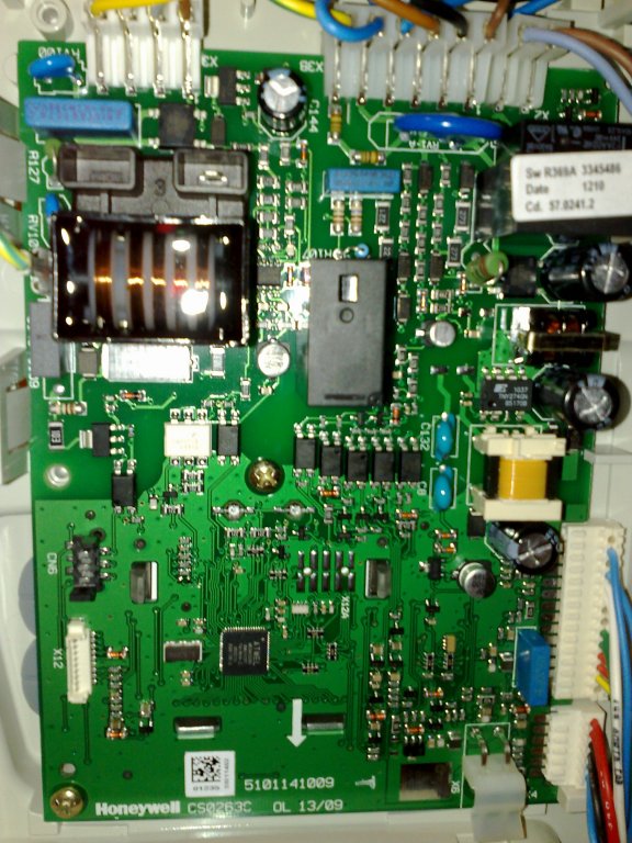

Baxi mainfour 24f tipusú kazánhoz keresnék kapcsolási rajzot, az alaplapjához. Folyamatosan újraindul a készülék. Gondolom teszteli a rá csatlakoztatott eszközöket és E05-ös hibakódnál újraindúl. Ez elvileg NTC szenzor hiba lenne de sajnos az jó. Ja és nem reagál 1 gombra sem. Ez lehet esetleg táp hiba?? Valakinek valami ötlet esetleg? Erőre is köszönöm
(#) patakit hozzászólása Okt 30, 2011 /
Képet is akartam csatolni. az előbb ez lemaradt.
