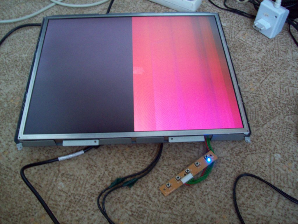

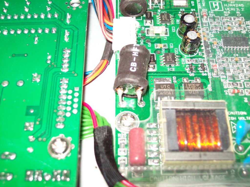

(#) morgo100 hozzászólása Okt 25, 2011 /
Szeretnék segítséget kérni!
Vásároltam egy Yakumo TFT 19 DXP monitort hibásan.
Alaphiba bekapcsolás után pár másodperc standard állapotba váltott.Mivel 2005-ős gyártmány ezért rámelegítettem pár kondira és gyanús forrasztásra a hiba úgy tűnik megszűnt. De most elindul háttér világítás van, viszont nincs kép. Az inverternél találtam egy elkot ami gyanús de nem tudom a típusát ha valaki ismeri ezt a ketyerét az legyen szíves írja meg . Előre is kössz!

(#) pacal76 válasza morgo100 hozzászólására (») Okt 25, 2011 /
Ha minőségi fényképet tennél föl és nem vacak telóképet. Akkor talán felismerhető lenne valami a panelon!

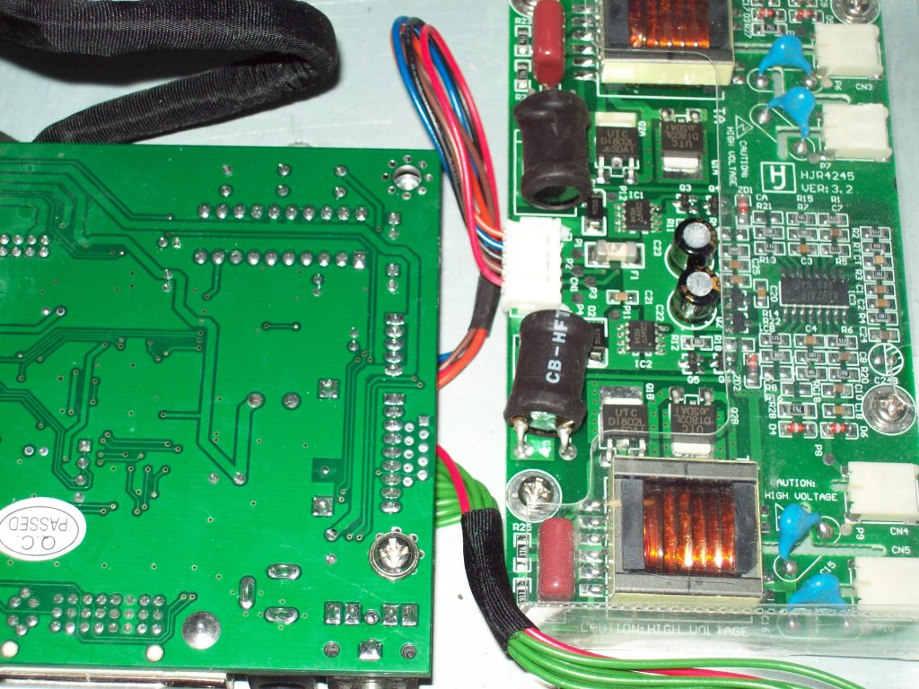

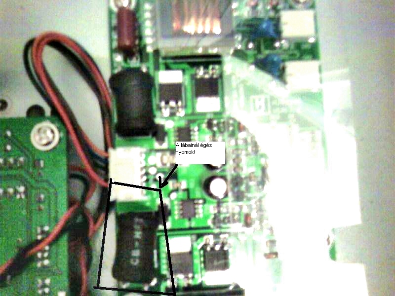

(#) Janaboy hozzászólása Okt 26, 2011 /
Segítséget szeretnék kérni! Adott egy Samsung 17"-os 721N típusú LCD monitor. Hozta nekem egy ismerős javításra, a jelenség annyi, hogy se kép se hang, időközönként egy halovány vibrálás látszódik.
Szétszedtem, 3 kondi púpos volt, kicseréltem őket (1 db 25V 330uF, és 2 db 25V 820 µF (ezeket 1000 µF-esre cseréltem). Összeszerelés után, sajnos a helyzet változatlan, de észrevettem, h valami kattog (hogy előtte volt-e ilyen, nem tudom), amikor próbáltam "meghallani", hogy hol/mi kattog kb 1 perc után a panel hátulján egy kis ic felizzott, szépen elfüstölt.
A képen ezt láthatjátok.
Elképzelhető, hogy az egész panelben ez a hibás és ha kicserélem megoldja a problémát? (Persze ha találok ilyen alkatrészt.
Az alkatrészre az alábbi szöveg van: SP8M3 641.
Képek: http://salsaritmo.hu/jana/samu/1.jpg - http://salsaritmo.hu/jana/samu/2.jpg
Előre is várom az ötleteket ! üdv Janaboy
(#) morgo100 válasza pacal76 hozzászólására (») Okt 26, 2011 /
Sajnos csak a telefonom volt kéznél,megpróbáltam feljavítani a képet. Hátha így jobban kivehető.
Köszönöm a segítséget.
(#) agressiv válasza morgo100 hozzászólására (») Okt 26, 2011 /
Ez így továbbra sem értelmezhető.
(#) bbalazs_ válasza Janaboy hozzászólására (») Okt 26, 2011 /
Az a hattervilagitas egyik FETje. Ha kicsereled, ujbol elfustolhet. Elotte meg kellene nezni, hogy rendesen kapcsolgatja-e a vezerlo IC.
A biztositeka jo meg?

(#) pacal76 válasza morgo100 hozzászólására (») Okt 26, 2011 /
Az nem egy magvas tekercs zsugorcsövezve esetleg?
(#) pacal76 válasza Janaboy hozzászólására (») Okt 26, 2011 /
Smd bizti.
Továbbá szakítsd meg a 12v és köss a helyére egy 12v izzót ezzel megóvod az ujjonan be épített fetet attól hogy kiszálljon a füst belőle.

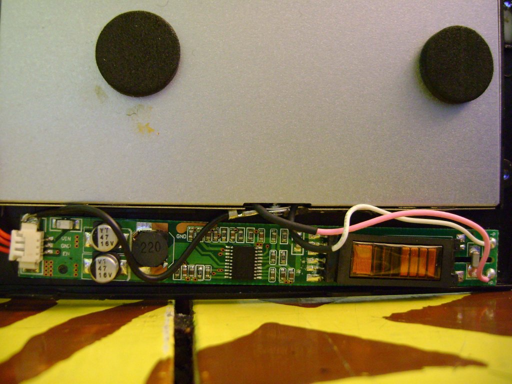

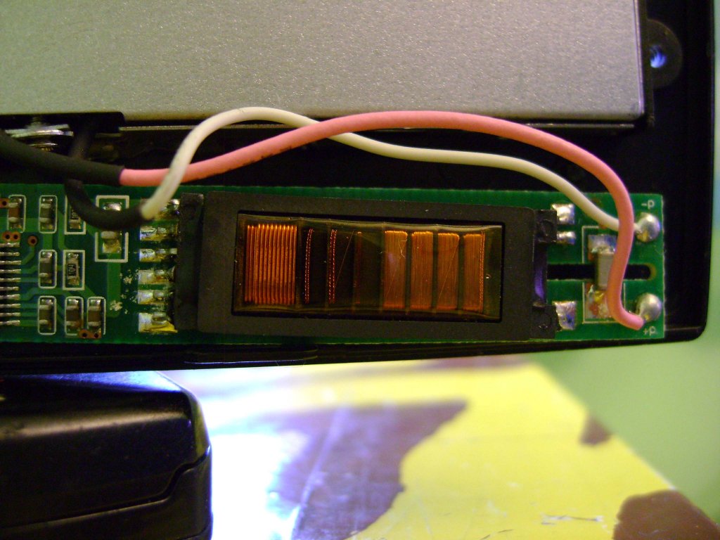

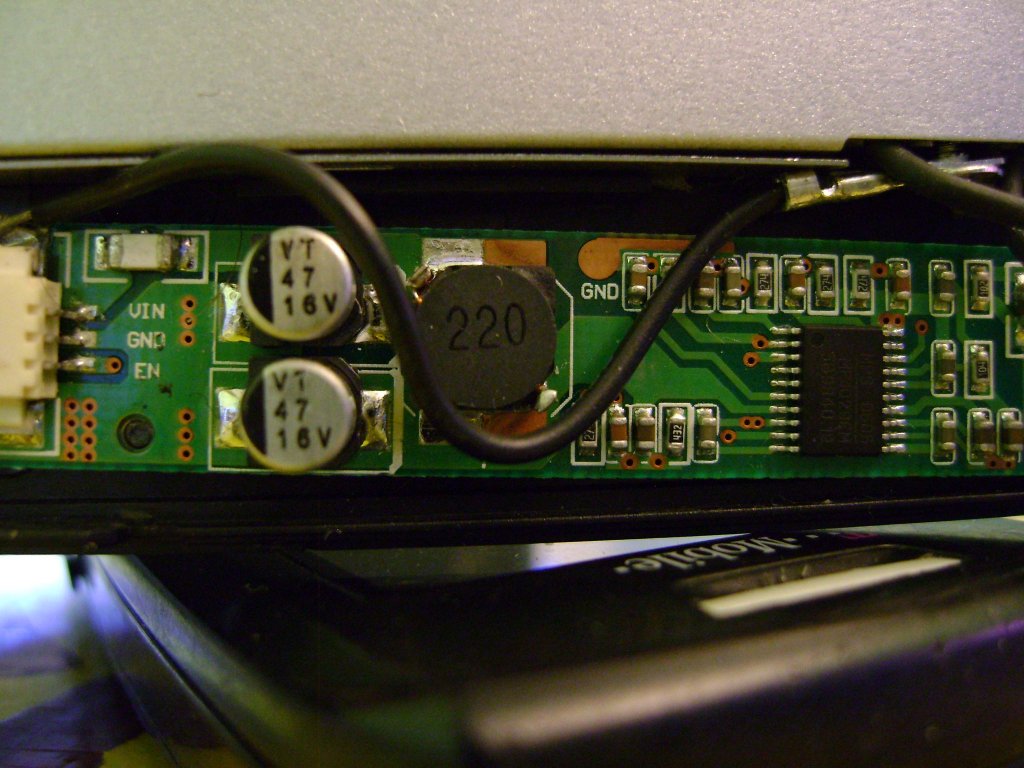

(#) TakiHUN hozzászólása Okt 26, 2011 /
Kaptam édesanyámtól egy hordozható dvd lejátszót "nem működik címszóval", kérdeztem mi a baja? Majd meglátod ha nem kell dobd ki jött a válasz...hát működni működik csak nincs a kijelzőjének háttérvilágítása :no:
Az addig evidens h a meghajtó részénél lesz a gebasz bemeneténél van fesz ki már nem jön semmisem....
9V-os tápja van. Amit sikerült mérni:
VIN-GND: 9,2V
EN-GND: 3,2V
P+-P-: 0V
Kép mellékelve ott látszik mit hol mértem! :yes: Ötlet?
Szerk: A biztosíték jó. ez volt az egyetlen ötletem sajnos nem jött be .
(#) agressiv válasza TakiHUN hozzászólására (») Okt 26, 2011 /
A képen nagyonjól látszik, hogy a trafó fele szénnéégett.
(#) TakiHUN válasza agressiv hozzászólására (») Okt 26, 2011 /
A közepe ahol ritkább a tekercselés? Már miért lenne szénnéégve?(csalóka a kép ezekszerint)...ha jól mértem a trafóig else jut a delej

(#) agressiv válasza TakiHUN hozzászólására (») Okt 27, 2011 /
Ó de vaknyúl vagyok. Mondjuk a szekunder bal felénél lévő azért akkor is érdekes színű.
(#) morgo100 hozzászólása Okt 27, 2011 /
Köszönöm az eddigi segítséget!
Most volt időm normális képeket készíteni.A következő problémáig jutottam el,kezelő panel minden funkciójára reagál de értékelhető kép nincs. Színek vannak ,ha valaki találkozott ehhez hasonló gonddal azt kérem segítsen! Sajnos gyári táp az nincs és így 12v 4A helyett csak 12v 3A kap ez okozhat-e ilyen problémát.Azzal egyenlőre nem foglalkoztam még,hogy az érintkezés se tökéletes.
Előre is köszi.
(#) pacal76 válasza Janaboy hozzászólására (») Okt 27, 2011 /
Semmi gond cseréld a fetet, és ne felejtsd el kimérni a trafót is.

(#) agressiv válasza morgo100 hozzászólására (») Okt 27, 2011 /
Az a helyzet, hogy ezek után valószínű az LCD panel halála, ami javíthatatlan. Világítás van, az inverter megy rendesen és ezek szerint a gyengébb táp sem okoz gondot, szóval nem tudsz vele mit kezdeni.
(#) Janaboy válasza pacal76 hozzászólására (») Okt 27, 2011 /
Ugye ezt kell rendelnem bele?
http://www.hqelektronik.hu/info/hu/sp8m3.html
