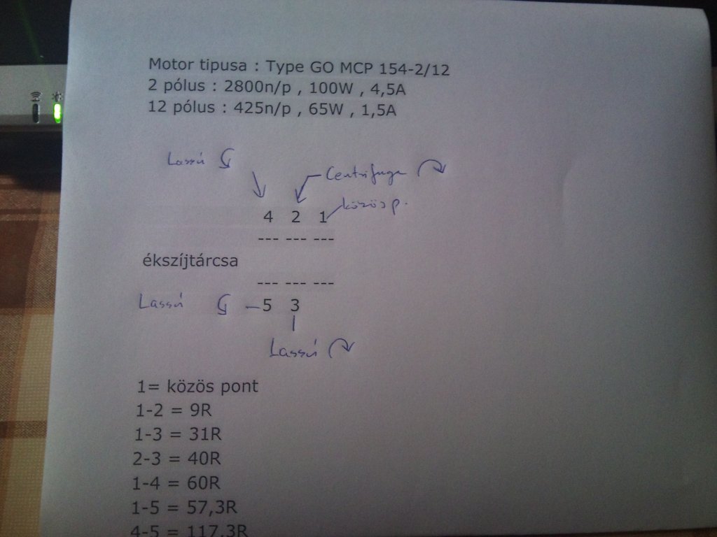

(#) nagypuma hozzászólása Okt 26, 2011 /
A képen látható motort szeretném bekötni, de csak annyit tudok ami a táblán szerepel.
Kérném a segítségeteket!

(#) nagypuma válasza nagypuma hozzászólására (») Okt 26, 2011 /
Mérési eredmények:
Zöld-sárga 112 ohm
Zöld-kék 66,8 ohm
zöld-piros 90 ohm
zöld-fekete 56,7 ohm
sárga-kék 64,4 ohm
sárga-piros 86,3 ohm
sárga-fekete 54,1 ohm
kék-piros 41,7 ohm
kék-fekete 10,2 ohm
fekete-piros 31,9 ohm
Opps!
Ezt a neten találtam:
LAROS Rapsody PS-109 5410 S mosógép motorjának adatai :
Motor tipusa : Type GO MCP 154-2/12
2 pólus : 2800n/p , 100W , 4,5A
12 pólus : 425n/p , 65W , 1,5A
4 2 1
ékszíjtárcsa
5 3
1= közös pont
1-2 = 9R
1-3 = 31R
2-3 = 40R
1-4 = 60R
1-5 = 57,3R
4-5 = 117,3R
(#) nagypuma válasza karaszbandi hozzászólására (») Okt 28, 2011 /
Tisztelt Hozzáértő Urak!
Örömömre szolgál, hogy a motor működik.
Mivel aszinkron motor gondolom segédfázissal indul, de nem tudom hova kell kötnöm a kondit, illetve nyomógombos inditással kell megoldani?
Nekem a centrifuga (gyors) fordulat kellene.
A centrifuga csak jobbra forog. meg lehet fordítani?
Előre is köszönöm!
(#) proba válasza nagypuma hozzászólására (») Okt 28, 2011 / 1
Gondolom 1 nulla 3 kondi 2 fázis.
Ha szerencséd van akkor a 3-1 és az 3-2 közti kondival is működik (attól függően melyikhez teszed vált forgásirányt) 10-20 µF körüli kondival próbálkozz (eredeti volna a legjobb)
(#) nagypuma válasza proba hozzászólására (») Okt 29, 2011 /
Nagyon köszönöm! Kiválóan működik!
Már csak egyet kérdezek, a kondi maradhat állandó üzemben, vagy nyomógombbal indítsam?
