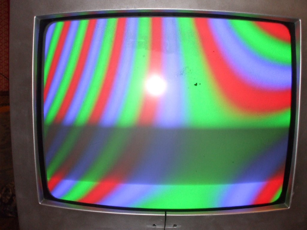

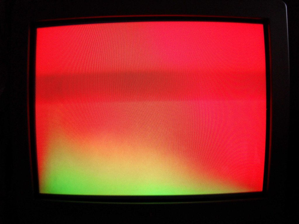

Üdv mindenkinek.egy kis segitséget szeretnék,ha van valakinek ötlete.Örököltem egy Samsung tv-t,és hazaszállitás után ilyen lett a kép.Véleményem szerint lemágnesezés hiba,a lemág tekercs jó,kb 15ohm ellenállású.A Ptk /Vagy Ntk?/ ellenállás melegszik rendesen.Ezeket már az itteni irásokat olvasva kezdtem el keresni,de további ötletem nincs.Ez a kép antenna nélkül van.Köszönöm,ha tud valaki segiteni

Sajnos ez leszakadt maszkra utal.

Alul látszik rajta,hogy pofáraesett.El van törve a káva.Biztosan a maszk,ahogy írtad.
Üdv.Nem tudom mikor esett le,nem én szállitottam.Azt mondták hogy jó volt addig.Azért köszi a segitséget

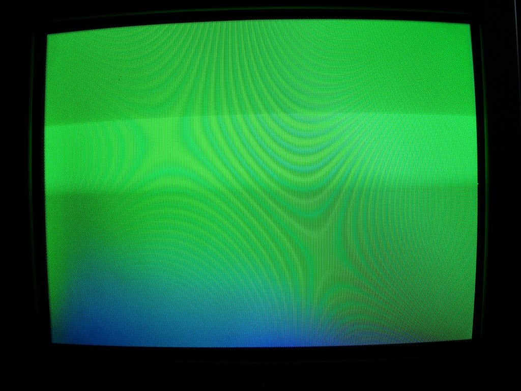

Van itt egy Samsung CZ21F12Z tv és ilyen a képe. PTC csere? Rajzot nem találtam hozzá.

szia!ennek az ellenállásnak mi pozicio száma? (R....)
Igen,PTC csere.Ehhez nem kell rajz.Nézd meg a PTC lábtávolságát.

Oké, keresek belevalót. Megvan már a panel rajza is, hátha kell valakinek egyszer.
