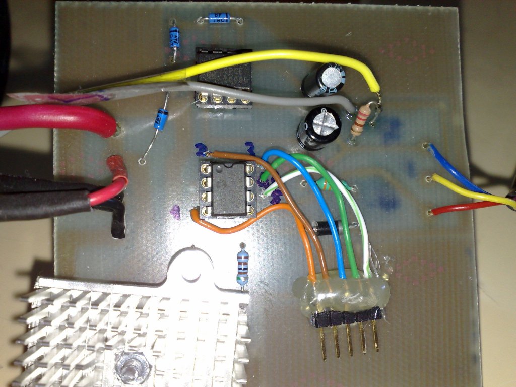

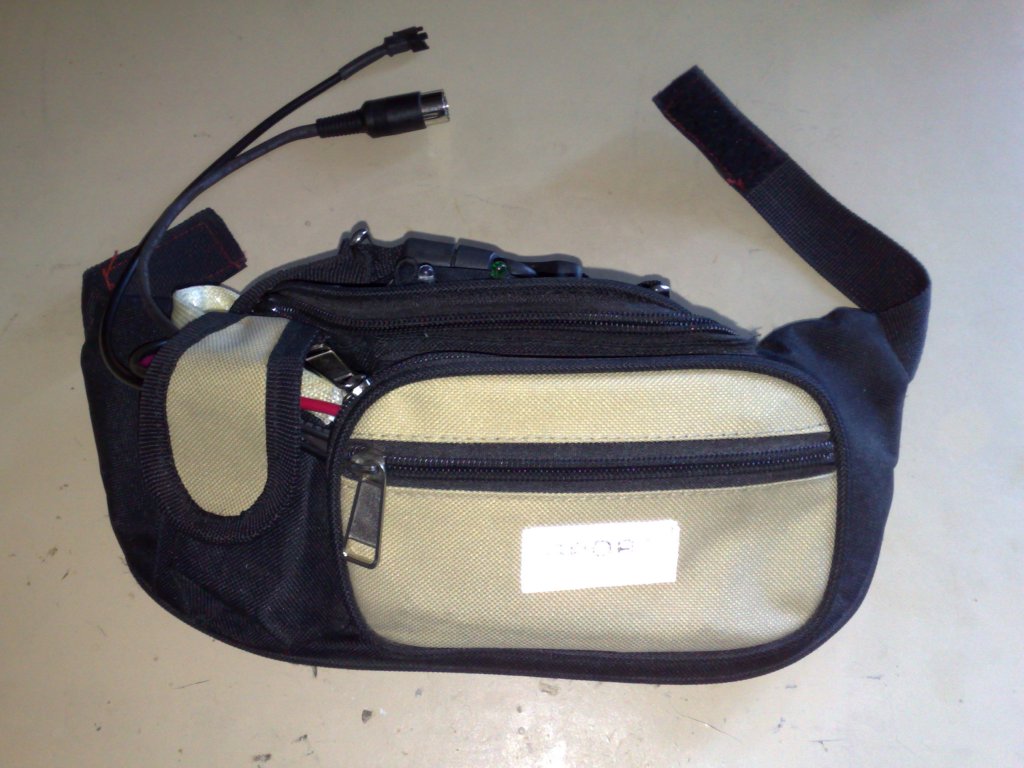

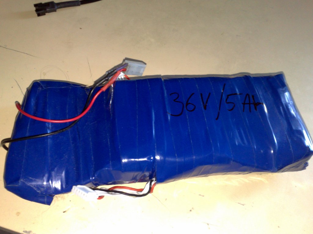

Tavaly vettem egy átalakító szettet, amely tartalmazta a 250W/36v dc motort, vezérlőt, töltőt, gázkart, kapcsolós fékkarokat. Laptop akkukból kiszedtem li-ion cellákat, és összeraktam egy 36v/5Ah pakkot. Beszereltem a montimba, és így jártam dolgozni egészen nyár végéig. Ekkor megadta magát a vezérlő, azóta sem tudom mi baja lett. Elhatároztam, hogy építek egy saját pwm-es motorvezérlőt. Mi kell hozzá? Egy Pic ami tud pwm-et és a/d-t (a gázkar állás lekérdezéséhez). Nem kell, hogy sok láda legyen, hiszem minek. A választásom a 12F615-re esett, és e köré építettem az egészet. A pic 5v tápját egy LM2574N-5.0 adja, a motort egy IRFL44N kapcsolgatja testre, ezt a pic közvetlenül meg tudja hajtani. A csatlakozók átkerültek a régi vezérlőből, és bele raktam az egészet egy övtáskából átalakított nyeregtáskába. Ma már ki is próbáltam egy 10km-es úton. Rendben tette a dolgát. Teszek fel pár képet, építő kritikákat szívesen fogadok. Az akku feszültség figyelése a későbbi fejlesztés lesz.

(#) sanykaraj válasza Termi hozzászólására (») Ápr 28, 2012 /
Szerintem jo lett de mekkora a hato táv ? és kb mekkora max sebesség ?
(#) Termi válasza sanykaraj hozzászólására (») Ápr 28, 2012 /
A tegnapi 10Km-es szórakozás után 3000mAh körül töltöttem vissza az 5000mAh aksiba, így az elméleti hatótáv 16,7Km. Síkúton 17-18Km/h a sebesség, de valószínűleg nem 100%-s a kitöltési tényező. Az előző vezérlővel is csak 22-23Km/h-t ment. Ez munkába járásra ideális mert lejtőn és síkúton tekerek vagy pár kilométert motorozok pihenésként, emelkedőn és elindulásnál segítek rá motorral.

(#) gaben62 válasza Termi hozzászólására (») Ápr 30, 2012 /
A 36V/5A akku pack, nagyon kevés ide, egy 250W-os motorhoz, legalább 14-15Ah akku kellene.
A motor indulásnál, felvesz 7A-t, menet közben 5A simán, széllel szemben ennél többet is.

(#) Termi válasza gaben62 hozzászólására (») Ápr 30, 2012 /
Tavaly is ezzel a pakkal járkáltam, eddig nem volt vele gond. Indulásnál és emelkedőn is tekerek, segítjük egymást a motorral.
