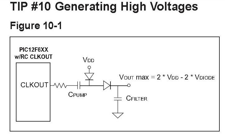

Egy PIC-es kapcsoláson dolgozom, ami telepes táplálású lenne. Megmértem az áramfelvételt és szundi üzemben (mivel az ideje nagyrészét ilyen állapotban tölti) 1,3mA-t vesz fel az egész motyó. 5V-tól egészen 3,8V-ig jónak tűnik a kapcsolás.
Vajon, hogy tudnám kiszámolni, hogy ekkora telepmerüléshez hány nap kell, ha pl. 3db. sorba kötött ceruza elemet használok? Az "AA" és az "AAA" is érdekelne.

Úgy számoltam, hogy 150mA és 0,7V eséhez 20óra kell. Ebből kb. 2000 óra a 1,5mA-es fogyasztás, ami kb. 3 hónapnak felel meg. Reményeim szerint ez a gyakorlatban akár 4-5 hónapra is kijöhet, a telep minőségétől függően. Na, ez már nem is olyan rossz!

Ez erősen függ attól, milyen elemet akarsz használni.
Valamikor olvastam, hogy az alkáli elemek kapacitása kb. 1200/2700 mAh (AAA/AA) kapacitásúak, míg a szén-cink elemek 540/1100 mAh-sak. Ezt általában 1V/cella feszültségig szokták mérni, ráadásul 20 órás kisütéssel.
Ritkán adják meg az elemek tényleges kapacitását, de lehet találni általában független forrásokat.
É ott látok problémát, hogy az általad megadott paraméterek szerint ( 3 cella kb 1.25 voltig) a kisütési görbe első harmadáig tesztelted az áramkört. Ha a stabil működést sikerülne 1V/celláig kitolni, már szép működési időt érhetnél el.
(#) vicsys válasza nedudgi hozzászólására (») Nov 1, 2011 /
3,5V alatt az LCD kijelzőn már nem nagyon olvashatók a feliratok. Mindenképpen háttér-világításos LCD kell, mert olyan a dizájn, hogy azzal lenne jó...

(#) nedudgi válasza vicsys hozzászólására (») Nov 2, 2011 /
A Microchip Tips'n'Tricks tartalmaz egy kapcsolást, amit mellékelek. A 34063 szerintem alapból sokat enne.
(#) vicsys válasza nedudgi hozzászólására (») Nov 2, 2011 /
Köszi, ezzel csak az a gond, ha megvan a tápfesz, akkor is emel rajta. Ehhez már kellene egy analóg bemenet is amivel vissza tudok szabályozni a tápfesznek megfelelően. Mivel az LCD tápját amúgy is vezérlem, csak az LCD-t táplálná az MC. Így mindíg menne a kijelző, egészen 2,5V-ig.
Mivel a terhelés közel állanó lenne(?), esetleg a PIC tápját lehetne beállítani monduk 3 voltra, akkor a kimenet kb 4.8V lenne.
A terhelés nem állandó. Az üzemidő 95-97 %-ban 1,3mA és időnként felugrik (ha bekapcsol az LCD), 7mA-ra. A 3V tökéletes a PIC-nek.
