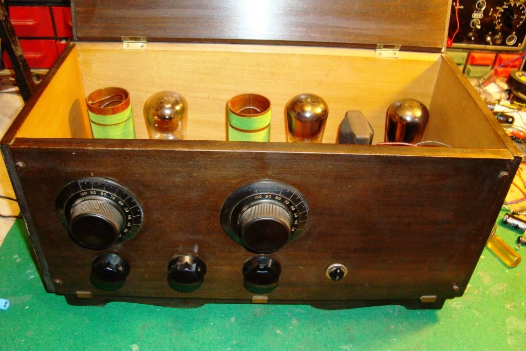

Tisztelt mindenki. Ma volt a kezemben ez a rádió, előre bocsájtom hogy nem az enyém, és nem tudok az előéletéről semmit, azt se, hogy ki és mikor gyártotta. Kb 4-5 órás meló után most végre szól, nappal is hozza a Solti adót innen 120 Km-re. Érdekessége, hogy nincs benne táp, 200V egyenfeszt kér a becsatlakozásnál, abból állítja elő a szükséges anód, fűtés, előfeszültségeket ellenállásos osztókkal. Fogalmam sincs miről üzemeltethették eredetileg. Ez még "épített" rádió. egyetlen forrasztás sincs benne, minden alkatrész, és vezeték csavarral, vagy dugasszal illeszkedik a többihez.
Érdekes volt vele foglalkozni. A többi a képeken.

Szép jószág! Ilyesmi volt nagybátyámnak is, bár az valami katonai kivitel... Bizony-bizony ez telepes rádió lehetett!
Egy ilyent javítani, látni is élmény, hátha még birtokolhatnánk! Egy ilyent megszerezni szerencse és sok pénz kérdése!
Ez egy Philips hétszögű! 2016 típ. 1928-ból.
Azt nem értem, hogy miről üzemeltették. Az ellenállásos osztás rendkívül sok áramot vesz fel 200V egyenen kb 0.4 A a fogyasztás, amit nem valószínű, hogy telepekből tudtak biztosítani. Lehet hogy volt hozzá valami külső tápegység, egyenirányitó?
Milyen csövek vannak benne?
Telefunken csövek: RE 074, RE 034, RE114.(végcső)
Ja és minden cső fűtésével párhuzamosan is van kötve egy viszonylag kis értékű ellenállás, valószínüleg azért, hogy ha menet közben kihúznak egy csövet, a többi fűtöfeszültsége ne szaladjon meg.
Külső hálózat, 110 V =, a 200 ról nem tudok, sehol. BP -en is volt ilyen hálózat, még a háború előtt. Ezért voltak az univerzális rádiók, 220 V -ra egy jókora előtét ellenállással. Tipikus csövezés a VCH11, VCL11, VY 11, a fűtésük pont kiadja sorban a 110 V ot. Az egyenfesz hálózatba fordítva bedugva nem működött.
Mivel nem tudom hogy eredeti-e a beállítás, vagy már átalakították bármi lehet. Öszesen 8 nagyterhelésű ellenállás állítja be a feszültségeket és 110 V egyenről nem működik. A 4 V fűtés és a 120V anód csak 200V körüli bemenő feszültségnél áll be.
Mivel -ahogy mondod- tetemes a fogyasztása, biztos nem akkuról üzemelt. 200 V körüli egyenfeszültségű hálózatról, meg nem tudok, hogy valaha is lett volna ilyen közhálózat.

Volt 220 voltos egyenhálózat! Mellékelt kapcs rajz talán segít.

Hát nem semmi vagy ezzel a kitartással. Gratulálok. Valóban hasonlít rajza és ezek szerint volt 220-as egyenfesz valahol. Mindenképpen kell majd csinálni neki egy leválasztó trafót, és abba teszek diódát, vagy inkább szelént, hogy több essen rajta, akkor használni is tudják.
Nem tudom megrendelik-e, előbb beszélni kell a gazdájával. Nagyon köszönöm, hogy ennyit foglalkoztál vele. Üdv.
Azt az ekót tényleg ki kell dobni, legegyszerűbb ha kiveszed, és alulra beforrasztasz két kis 47µF 400V-os mai kondit, ha betekered valami prespánba, vagy barna papírba, akkor nem üt el a környezetétől, és nem rontja a "retró" jelleget. (A skálahúrral nem tévedtem nagyot, van benne acélhúr csak nem ott ahol gondoltam.) Szép lesz a gép, csak kitartás.
