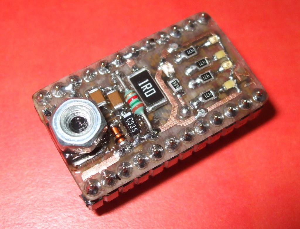

(#) zoz11 hozzászólása Nov 2, 2011 / 1
Hello
Én ma fejeztem be egy ezt a kis panelt.
DIP 24-as tok méret az égész.
A lelke egy PIC16F684, a panelon helyett kapott egy 5Vos stab a PIC-nek, és maga léptetőmotor tápja is.
A lényege az áramkörnek, hogy egy léptető motorral ellátott EGR szelepet nyisson és zárjon, meg nyitva tartson.
Az áram körnek van egy bemenete onnét kapja a jelet hogy mikor mennyire kell neki nyitva lenni. Ez egy nagy projekt kis része?
(#) Laciveszp válasza zoz11 hozzászólására (») Nov 2, 2011 /
Az szép munka. Gratulálok. Egész kicsi lett.
(#) guliver83 válasza zoz11 hozzászólására (») Nov 2, 2011 /
Nagyon szép lett! Gratulálok hozzá!
(#) vicsys válasza zoz11 hozzászólására (») Nov 2, 2011 /
Jópofa lett! Az anya mit csinál rajta...?

(#) zoz11 válasza vicsys hozzászólására (») Nov 2, 2011 /
Elég jól melegedett az az IC, és az volt kéznél, mint ?hűtő borda?, nagyon jó szolgálatot tesz rajta, így kéz meleg az IC.

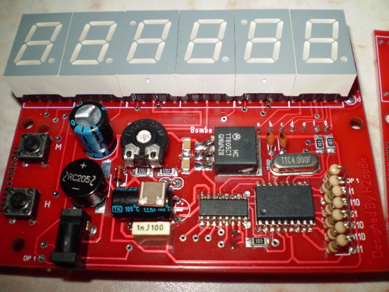

(#) H2opok hozzászólása Nov 5, 2011 /
Elkészült pár "dinamit óra" nyák, egy már beültetve sárga kijelzőkkel, ami majd egy új "körítést" kap. A beültetett nyákon mint látható, két kijelző direkt fordítva van benne, így a DP ledek egymás alá kerültek. Sajnos ezt a nyák módosításánál megint BENÉZTEM basszus, így ennek a két kijelzőnek MEGINT át kellett vezetékelni a lábkiosztását. De működik.
A másik -nagyobb- nyák ugyan az, (a dinamiton ilyen van) csak vannak benne külön elválasztó ledek, és dip tokos rajta a cd4543.
(#) janikukac válasza H2opok hozzászólására (») Nov 5, 2011 /
Szép - szép ! Akkor látom lett jó panel is. Tetszik, hogy piros. Gondolom így is ketyeg.

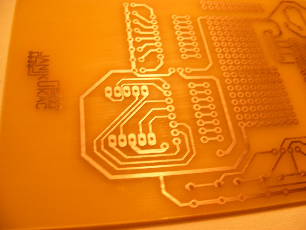

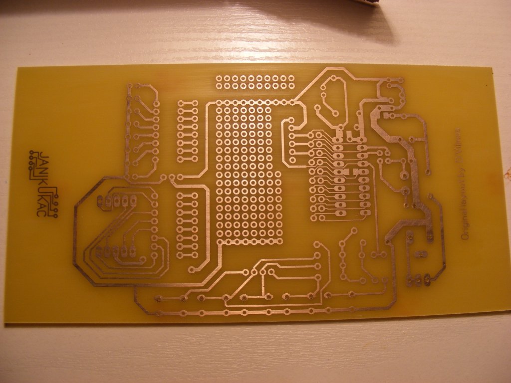

(#) janikukac hozzászólása Nov 5, 2011 /
Én is akkor panelozok. Úttörő munka ez. Először használtam kémia ónozót. Amúgy PIC-es fejlesztő panel lesz, csak nincs fúrószáram.

(#) pcroland válasza janikukac hozzászólására (») Nov 5, 2011 /
Klassz lett És az én névmakrómat használtad Pár forrszem ki van fúrva. Eltört az utolsó fúró?
(#) Mybuster válasza H2opok hozzászólására (») Nov 5, 2011 /
Jól Nézz ki! Ügyes Munka!
(#) janikukac válasza pcroland hozzászólására (») Nov 5, 2011 /
Hát persze, hogy a tiedet. Nagyon zsír logo !
Nem, csak már az összes sorjázik, ez is. Inkább veszek keményet, és majd a haver kifúrja állványossal, amíg nem lesz állványom. :|

(#) gulasoft válasza janikukac hozzászólására (») Nov 5, 2011 /
Egész jó lett, már csak tervezni kéne megtanulni. Bal alul ahol átvitted a vezetéket két láb között ott vihetted volna felülről is, sokkal kevésbé rizikós mint két láb között, de mivel a technológia simán elviszi ezt is, nem olyan gáz.
Azért nem irigyellek fúrkálhatoda panelt napestig mire azt a sok lukat kifúrod.Mi lesz benne? Pic16/18f? Csinálhattad volna a 24-eshez is.
