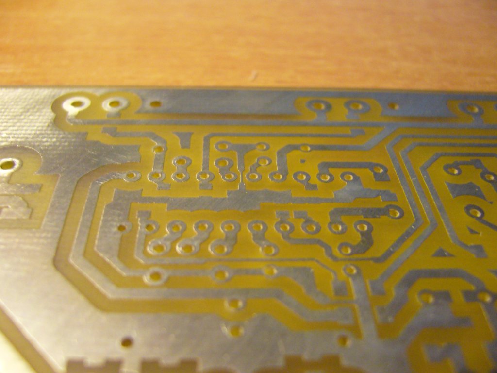

Ha már mindenki tölt fel akkor én is. Semmi különös nics rajta, csak le van ónozva, aztán gyantázva is. Vegyes képek, a legkisebb vonalvastagság 0,15mm. Vasalni szoktam.

15 méter 4300-4500Ft volt kb. Pontosan nem emlékszem. laminálót is linkeltem már. Csak szét kell szedni és a továbbítólemezeket ki kell szedni és összerakni. De sokkal jobban használható, ha nincs összerakva. (Csak meg ne égesd vele magad ) 5 db A4-es után biztosan visszahozza az árát.
